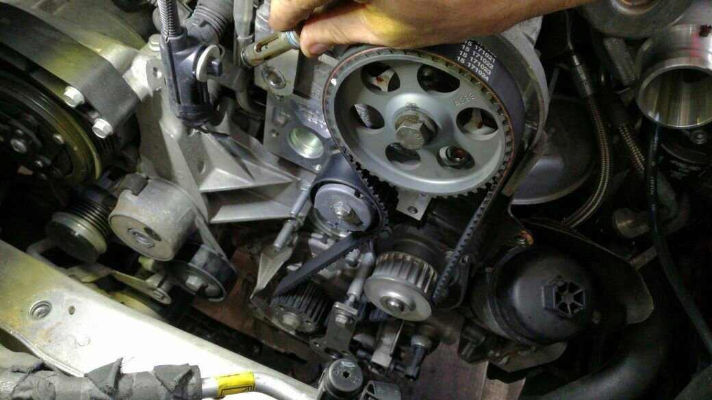

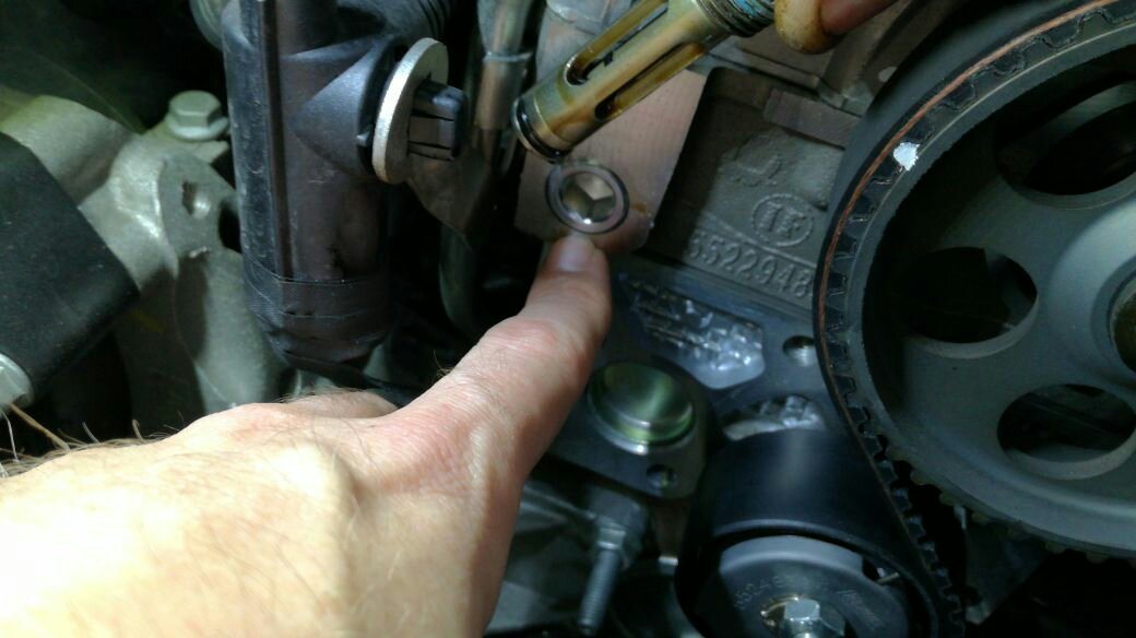

C'è il filtrino del MultiAir, ho cambiato anche quello all' ultimo tagliando.

Molti dei tubi di mandata, ma anche alcuni di ritorno dell'olio motore hanno all'interno un filtrino, ma nessuno lo cambia , a meno di qualche guasto, in ALFA manco loro sanno in quali posti sono esattamente (quello del multiair glielo segnalato io ...) comunque non cambiano nulla oltre quelle che sono le indicazioni ufficiali della casa. Anch'io ho fatto cambiare quello del multiair quando ho rifatto la distribuzione ,ma era comunque perfettamente pulito (uso solo l'olio consigliato dall'ALFA .. il Selenia e cambio ogni 20.000 km.
