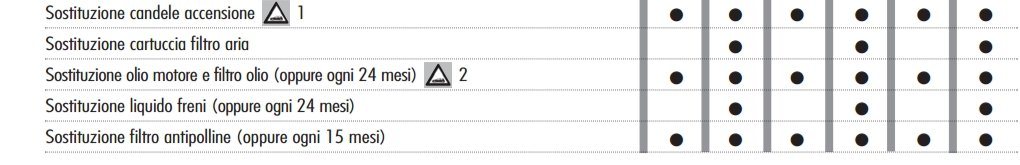

Gli intervalli dei cambi olio nel piano di manutenzione sono cambiati gia da tempo, per il multiair è 15k km o ogni anno, quindi è inutile parlare ancora dei 30k previsti 7 anni fa

Visualizza allegato 149592
Convinto che sia arrivata una lettera di avviso a casa di tutti?
