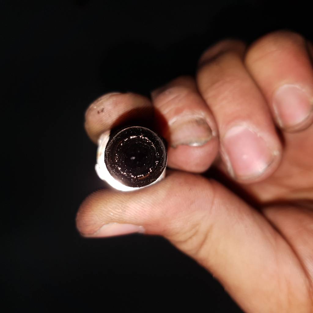

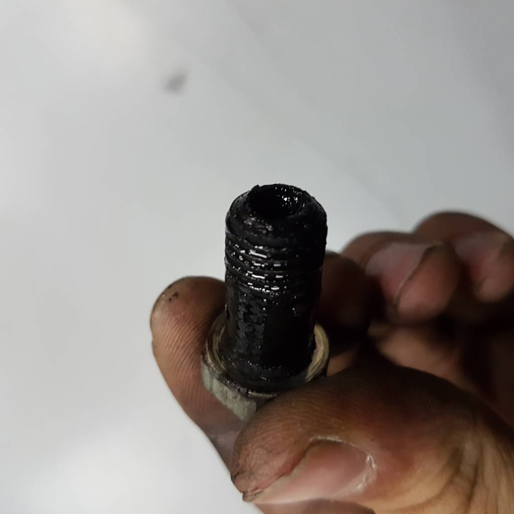

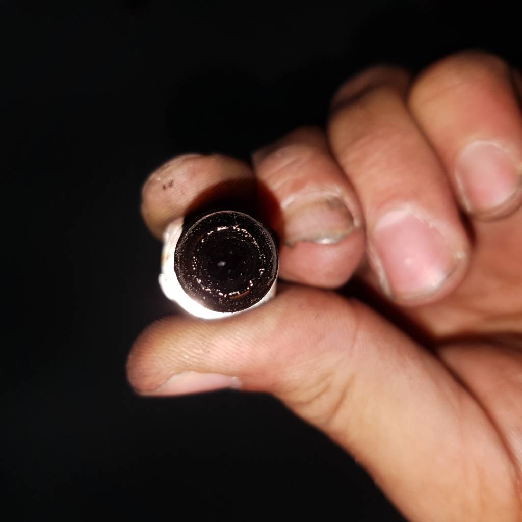

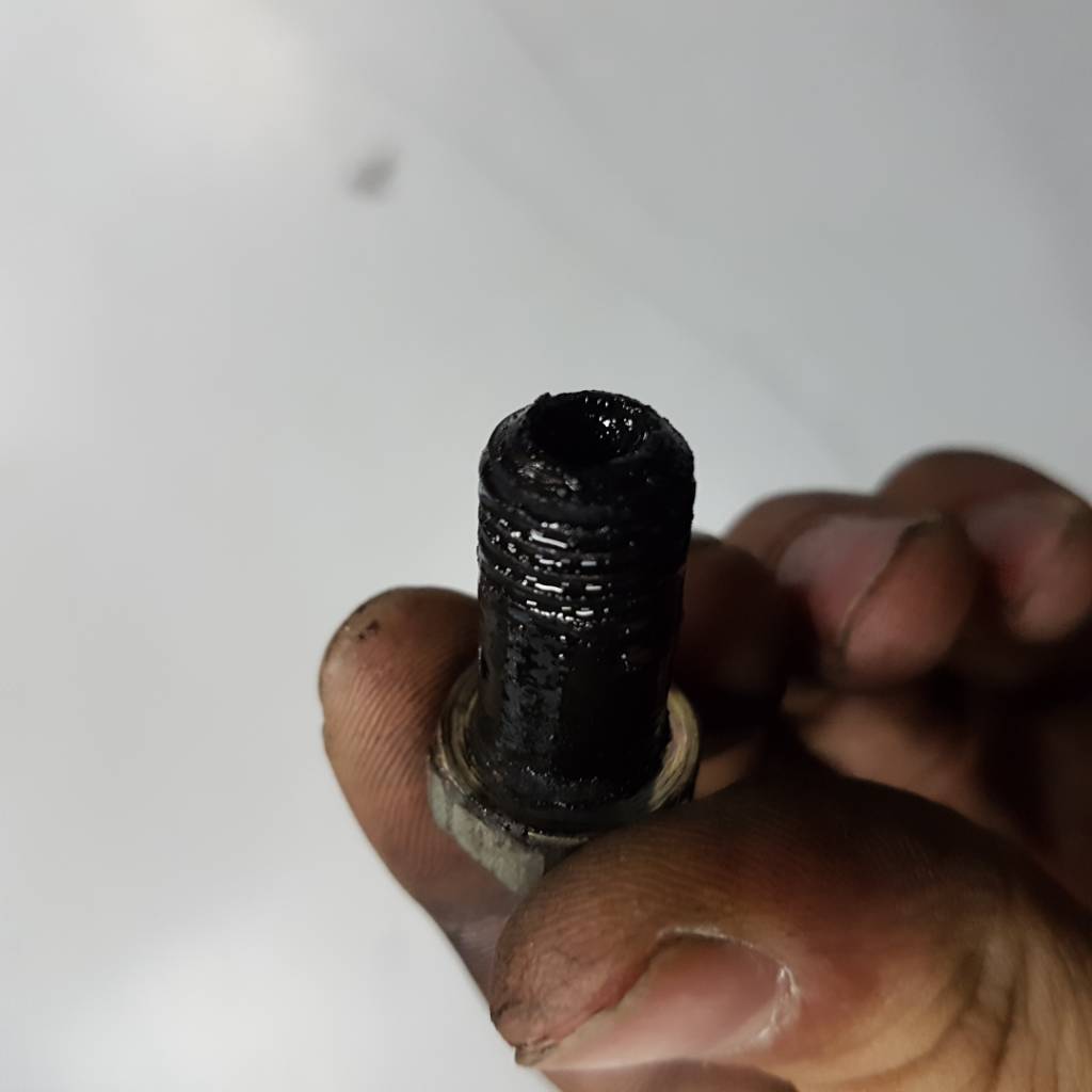

Nessun filtro ma completamente intasato .. turbina andata .. smontato ieri sera
Il ragazzo ha sempre usato selenia tagliandi ogni 20000 25000km detto da lui
