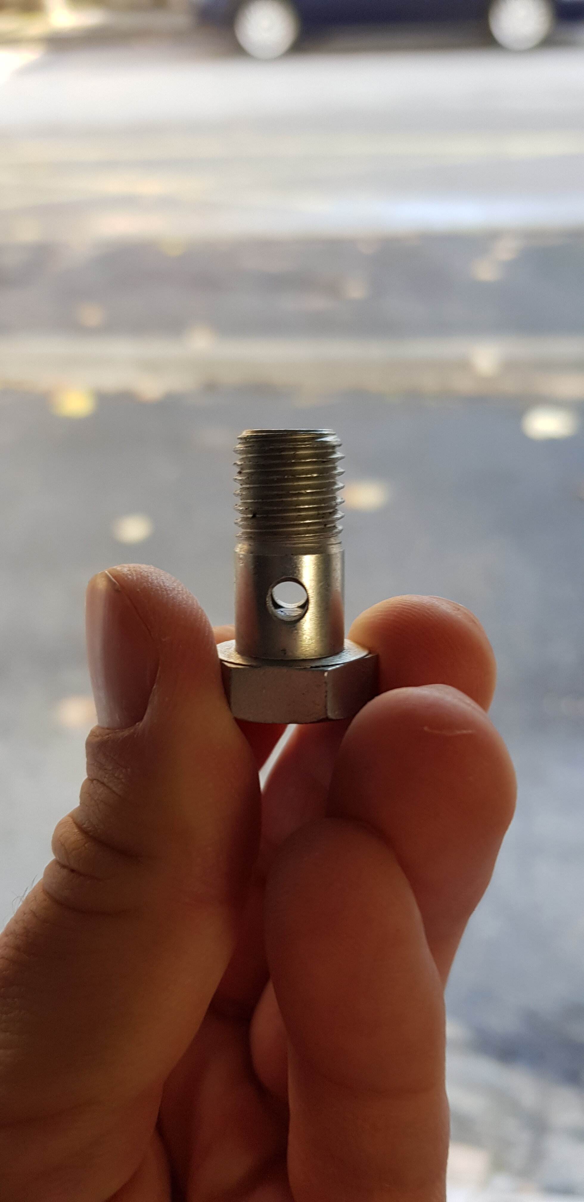

Comprato a quel importo da Frentauto (chieti) senza filtrino...dicono che é cosi anche se mi sembra una sòla
No è quello il prezzo. Certo si potrebbe prendere l'originale e svuotarlo del filtrino, a costo zero, ma a saperlo prima.....
Per informazione io sono andato a luglio da comune mortale in un autoricambi Alfa Romeo, ed il bullone con filtrino l'ho pagato 24 euro iva compresa. Se lo trovassi a 15 euro quello con il filtrino, senz'altro lo acquisterei di scorta.
Sono d'accordo con il capitano che sarebbe meglio il bullone con il filtro, purché venga regolarmente ispezionato o sostituito. Altrimenti se uno se lo dimentica negli anni, è meglio quello senza filtro.
Ciao, allora io ho sbagliato perché l'ho preso a scatola chiusa avendo chiamato ieri mattina chiedendo conferma della disponibilità e dicendo che sarei passato in giornata (da ieri Abruzzo è regione rossa), quindi ho solo pagato e ritirato, salvo poi accorgermi a casa che mancava il filtro.
Ma dando il codice originale della vite, come è possibile che diano quella senza filtrino? Cioè a quel punto conviene quella.modificata che ha i fori più grandi e costa di meno...
