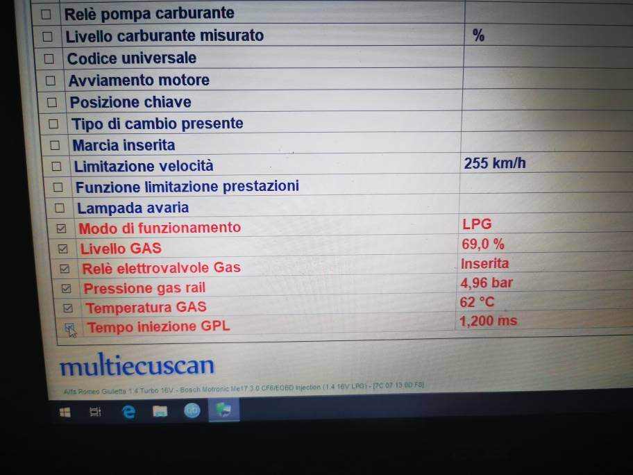

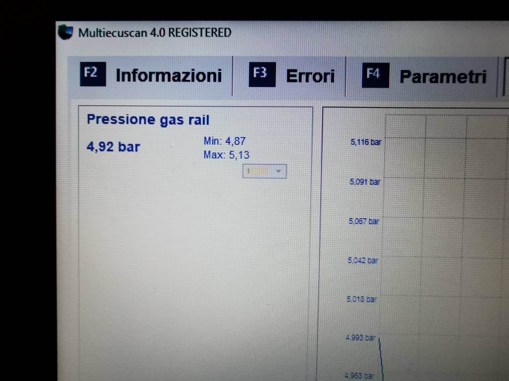

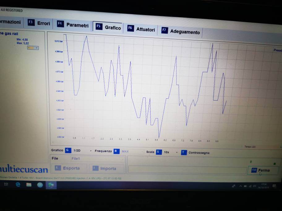

#1,846
Queste sono le letture di MultiEcuScan

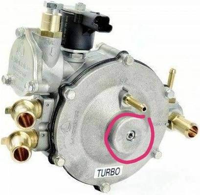

Ma scusa, la vite centrale l hai toccata?? Quella è una vite tarata dalla fabbrica in quel modo!
In ogni caso se ti vuoi "cimenrare"...
Sul corpo riduttore, esattamente nella parte centrale, c è una vite esagonale (da 5 o da 6 , al momento non ricordo). Con diagnosi alla mano prova ad allentare o ad avvitare ed osserva il comportamento della pressione.
Tale operazione va fatta con il motore al minimo ed in temperatura (per sicurezza aspetta che l elettroventola parta 2 volte).
Portala ad 1.2 / 1.3 bar.
Al minimo la pressione deve essere stabile e non deve avere importanti oscillazioni.
Durante la guida ed in condizioni di carico la pressione salirà oltre i 2 bar (non ricordo qui di preciso).
Il sensore alfa è tarato a circa 5bar, se la ecu motore registra errore vuol dire che hai una pressione troppo elevata ed il riduttore non funziona bene.

#1,849
La vite che dici tu è questa?

Hai qualche problema, la pressione è elevatissima, segno che il riduttore non sta funzionando bene.
Ti consiglio vivamente di smontare il riduttore perché sicuramente hai montato qualcosa male ( di fatto ti sta lavorando alla pressione massima).
Se devi camminare , fallo a benzina per il momento.
P.s. la vite è quella
