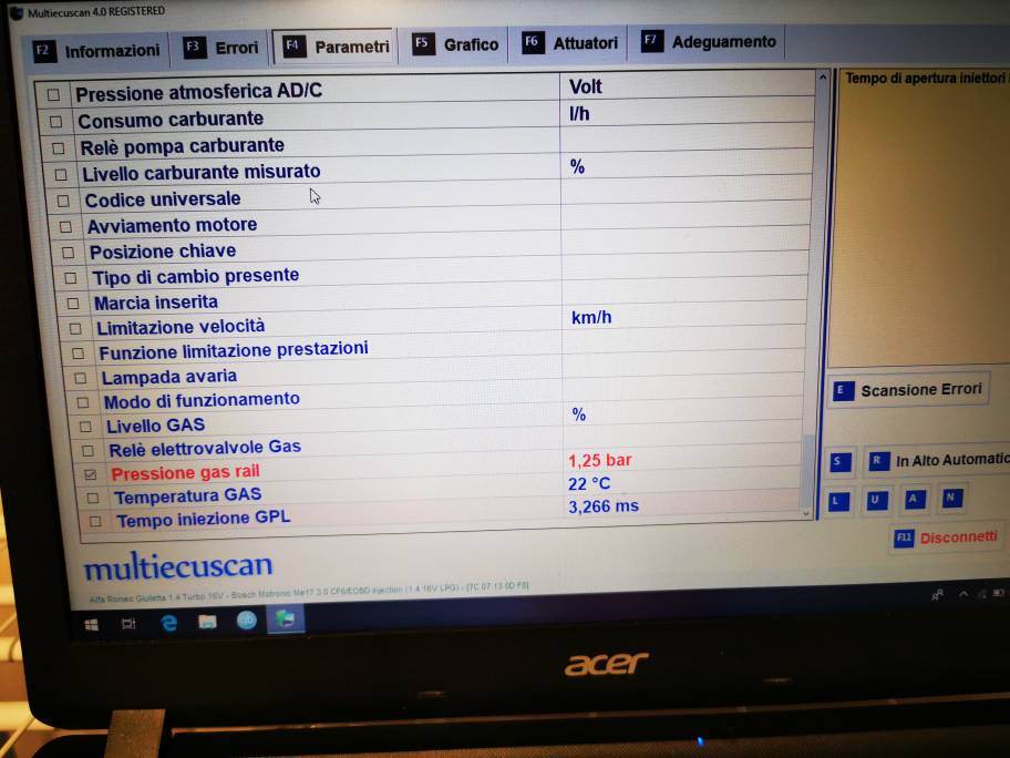

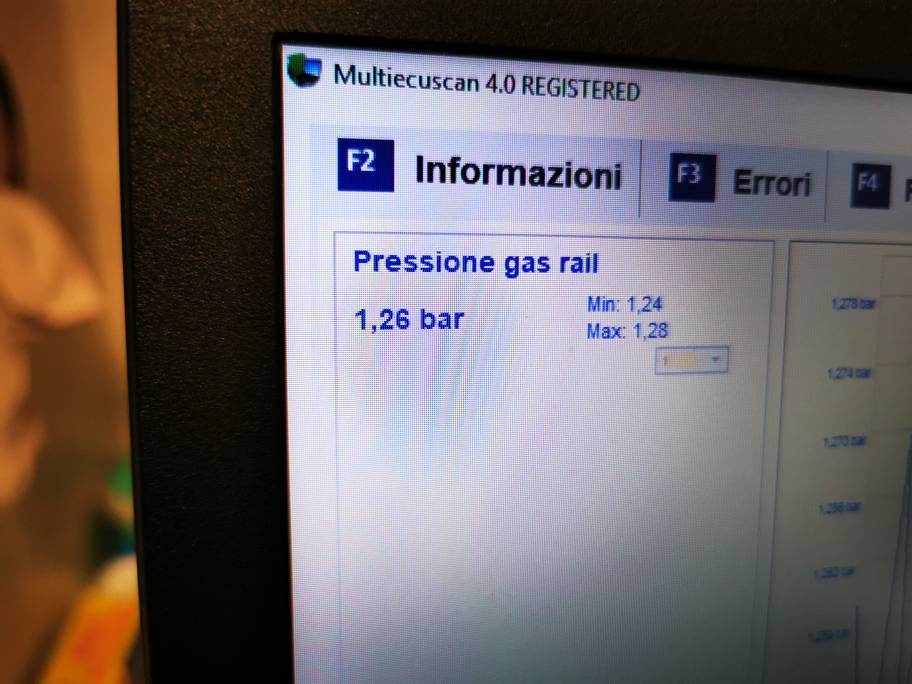

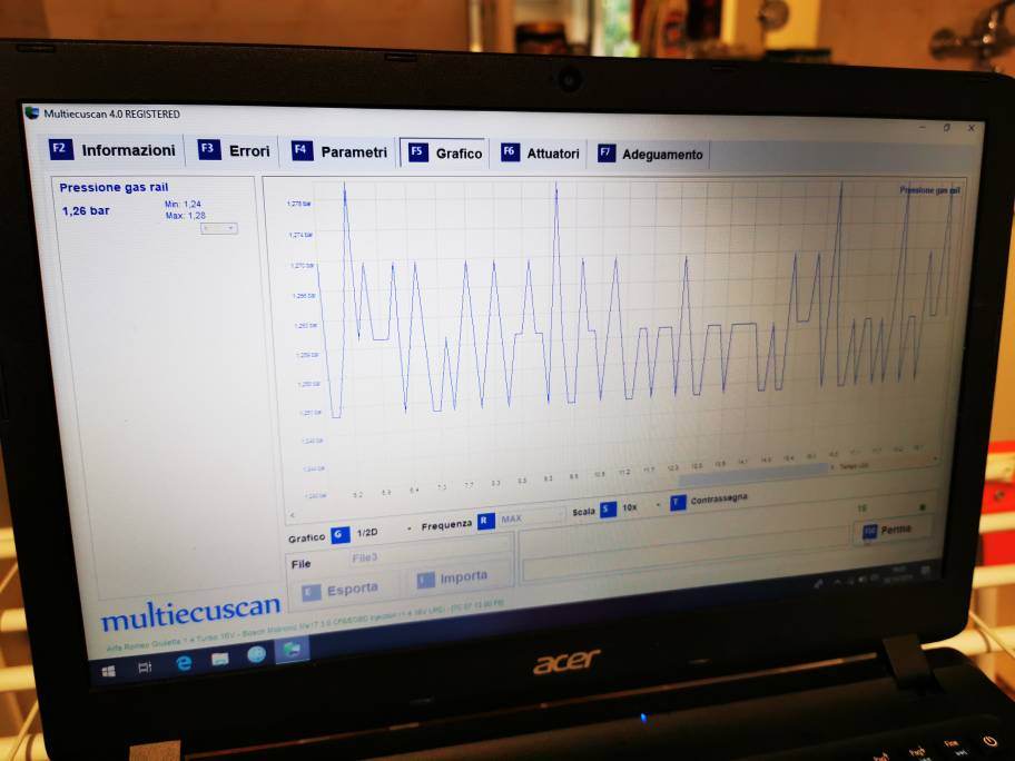

Direi che il mio problema è stato risolto! Ecco le nuove letture .. a motore in temperatura ovviamente
Reazioni: ShOk3R
#1,862
Direi che il mio problema è stato risolto! Ecco le nuove letture .. a motore in temperatura ovviamenteVisualizza allegato 195978Visualizza allegato 195979Visualizza allegato 195980
Adesso al minimo hai una pressione perfetta... Insomma.. qual era il problema?? Hai avarie??? Può essere d aiuto a molti utenti... !
Inoltre quando acceleri (con una marcia alta ad esempio) la pressione dobrebbe salire . Ma se al minimo va bene (anzi- è molto stabile) andrà bene anche con il motore "sotto sforzo"
#1,863
Il problema era una guarnizione che non era al posto giusto.. probabilmente è successo qualcosa in fase di rimontaggio.. sì è spostato qualcosa..
Comunque ora mi sembra perfetta . Stasera la porto in strada e verifico meglio come si comporta
Reazioni: ShOk3R
#1,864
Nessuna avaria registrata al momento
#1,865
Insomma in pratica e purtroppo avevo ragione io [emoji57][emoji57][emoji57][emoji12][emoji12]
Quale guarnizione era spostata?? Quella che ha il pirulino in metallo che comanda l apertura del basculante???
Comunque aggiornami/ci che sono curioso .
Provala in tutte le circostanze e se è tutto a posto l avarka motore resterá spenta per migliaia di km....

Esattamente.. proprio lei.. ero sicuro di averla posizionata giusta .. probabilmente é successo qualcosa nel rimontare il tutto.. comunque ... Stasera l'ho sottoposta alla prova della strada.. direi che è andata benone! Purtroppo non ho potuto verificare in diretta la pressione mentre andavo.. però nessuna avaria.. poi dalle letture al minimo, non credo insorgeranno problemi.
Grazie a tutti per l'aiuto e soprattutto a te
Reazioni: ShOk3R
#1,868
Felice di averti aiutato. Noi alfisti siamo mossi dalla passione e da un grande spirito di collaborazione.
Se non spunta nessuna avaria vai tranquillo che la macchina andrà meglio ancje con il passare dei km, e noterai sicuramente una riduzione dei consumi ed andrà decisamente meglio anche a benzina.
Appena ho letto pressione a 5bar ho pensato subito infatti che l incriminato fosse la membrana ed il basculante non incastrati a dovere.
Il grilletto (o basculante) viene regolato grazie la membrana (che ha un pirulino metallico)che a sua volta viene "risucchiata" da un tubicino collegato al collettore di aspirazione... È quel meccanismo - di vitale importanza - che regola la pressione del GPL
