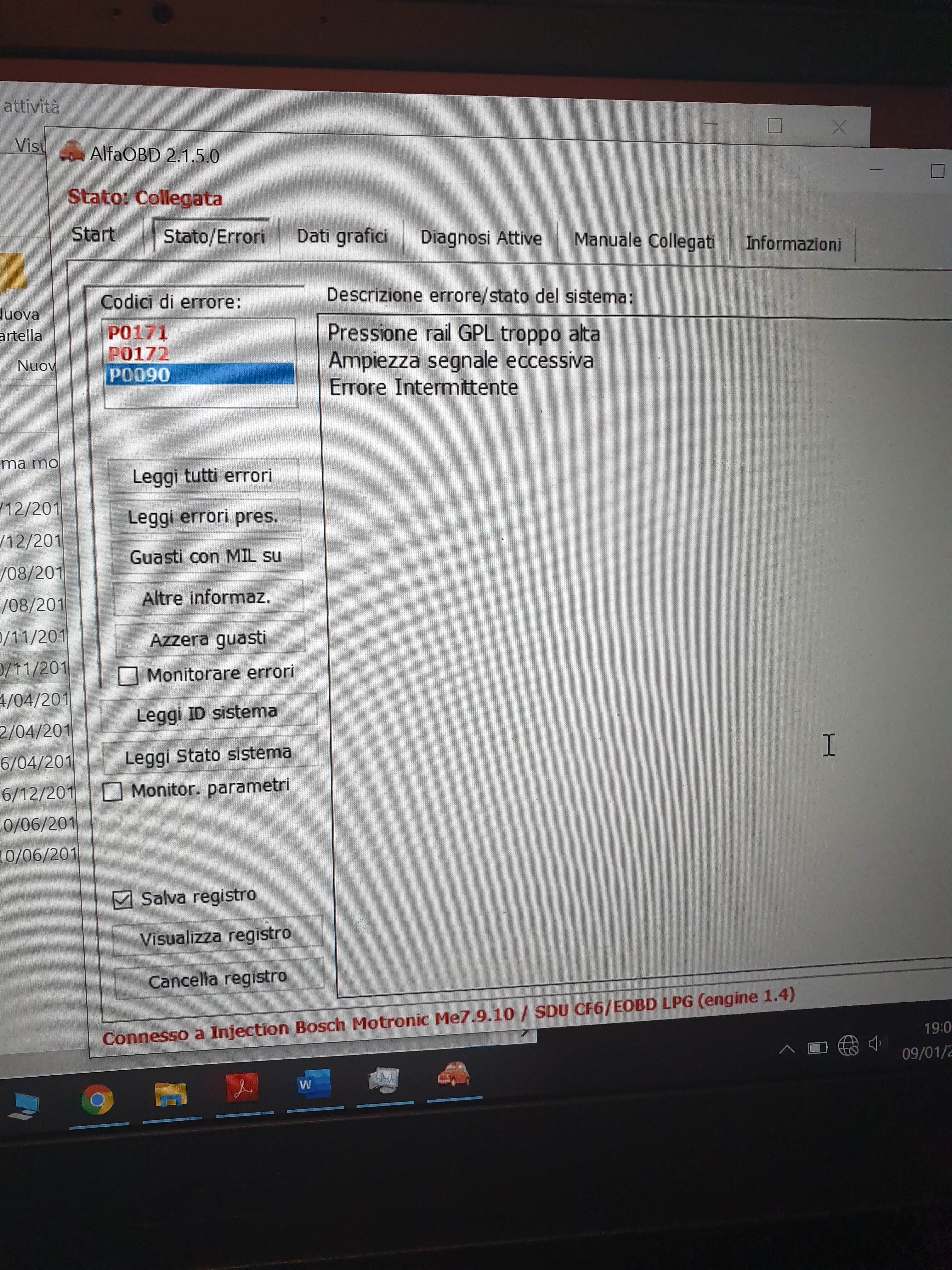

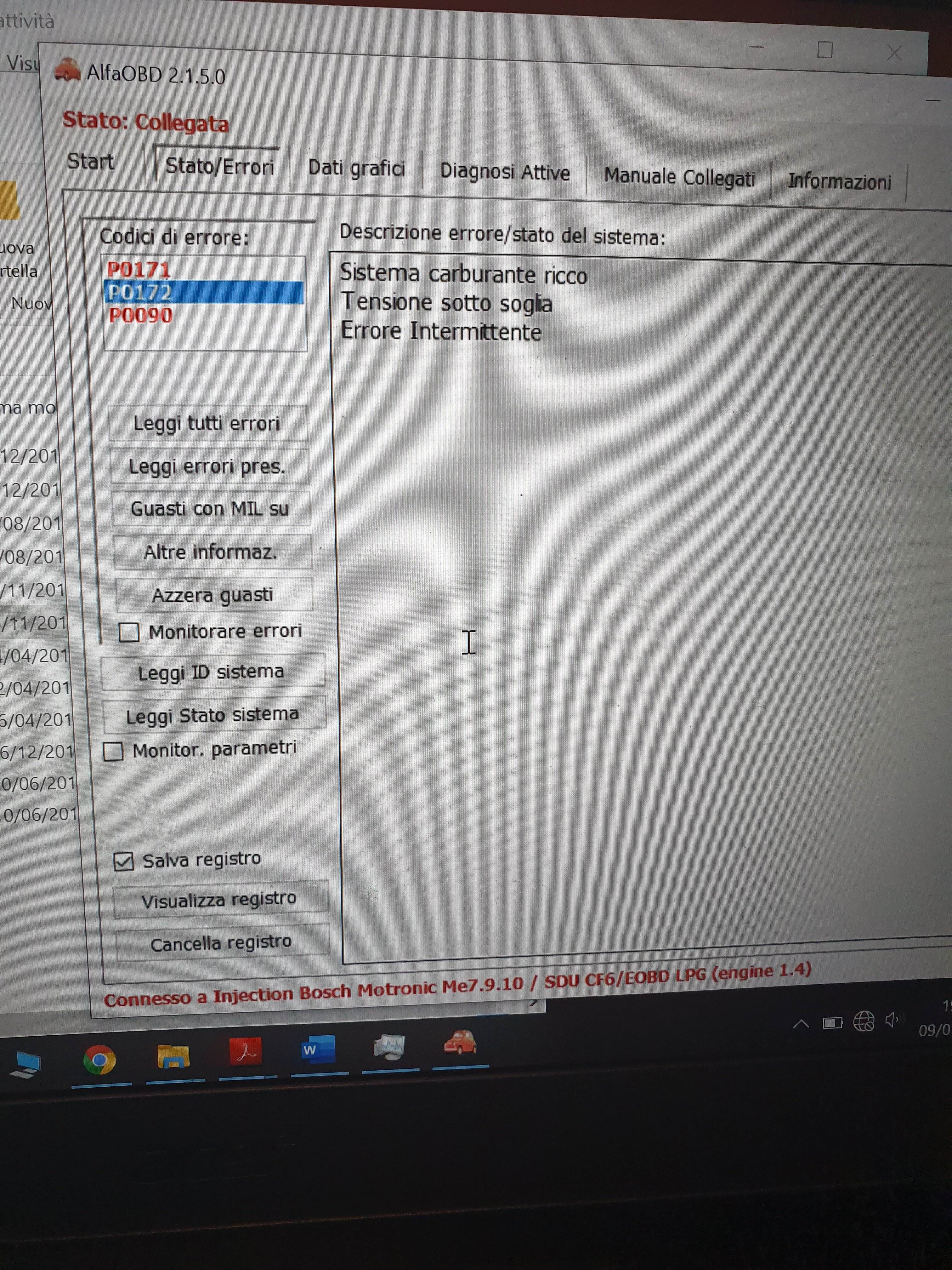

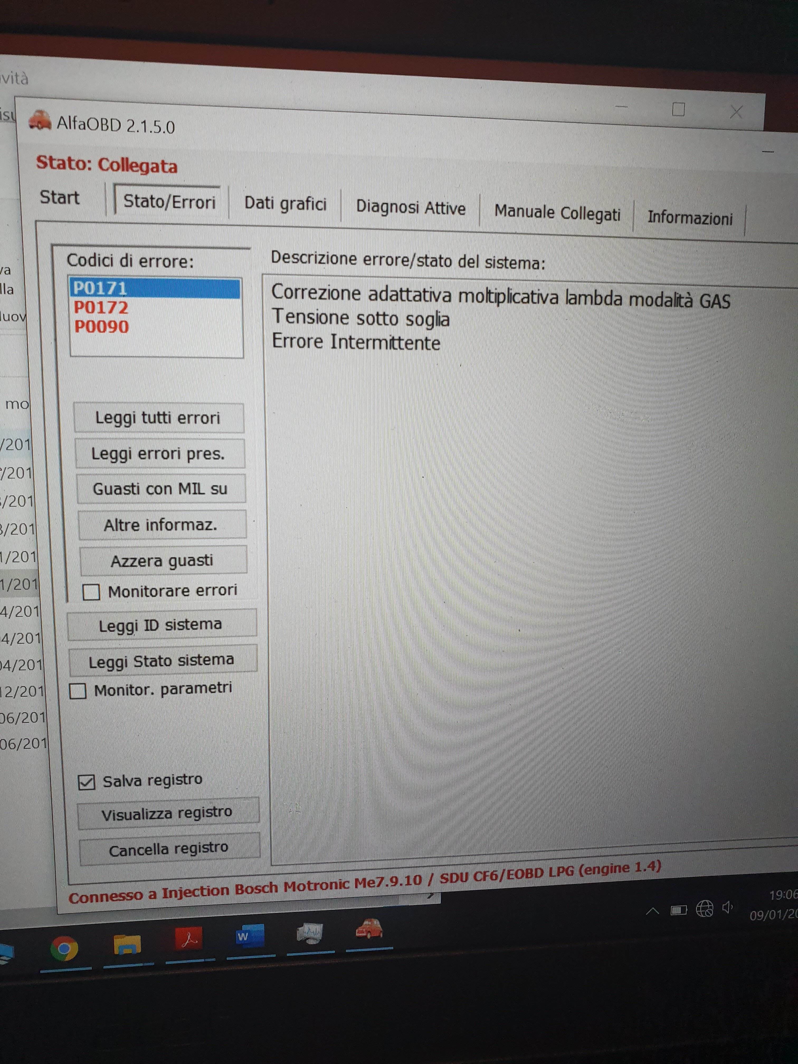

Come da allegati, ultimamente mi compare ogni 300km la spia avaria motore con gli errori P0171, P0172 e P0090. La macchina non dà problemi, soltanto leggerissime incertezze a bassi giri, solo che è diventata una seccatura azzerarli ogni volta per eliminare la spia. La macchina ha 97k km, manutenzione scrupolosa, mappata da 50k e mai nessun problema. Qualcuno sa da cosa può dipendere per risolvere definitivamente? Filtri gpl già cambiati (fase liquida a 90k, gassosa a 60k), le candele hanno 30k km.

Dalla disgnosi che hai fatto si nota che la centralina motore corregge spesso il rapporto stechiometrico.
Escludo che la colpevole sia la sonda lambda a monte che non funziona bene, poiché darebbe anche errori a benzina.
Queste correzioni avvengono molto probabilmente perche ci sono gli iniettori gas usurati, o perché hai il riduttore di pressione (polmone) mal funzionante (confermato anche dall errore P0090).
Dal momento che revisionare il polmone è economico (circa 20€ di guarnizioni) , inizierei a revisionare quello..
In queste condizioni.. de decidi di non fare i lavori... potrebbe andar bene per 10km come anche per 10.000km (nella mia ha iniziato a dare problemi in egual modo), quando la situazione peggiorerà in centralina motore troverai anche errori relativi alle mancate accensioni e la macchina passerà da sola a benzina.
