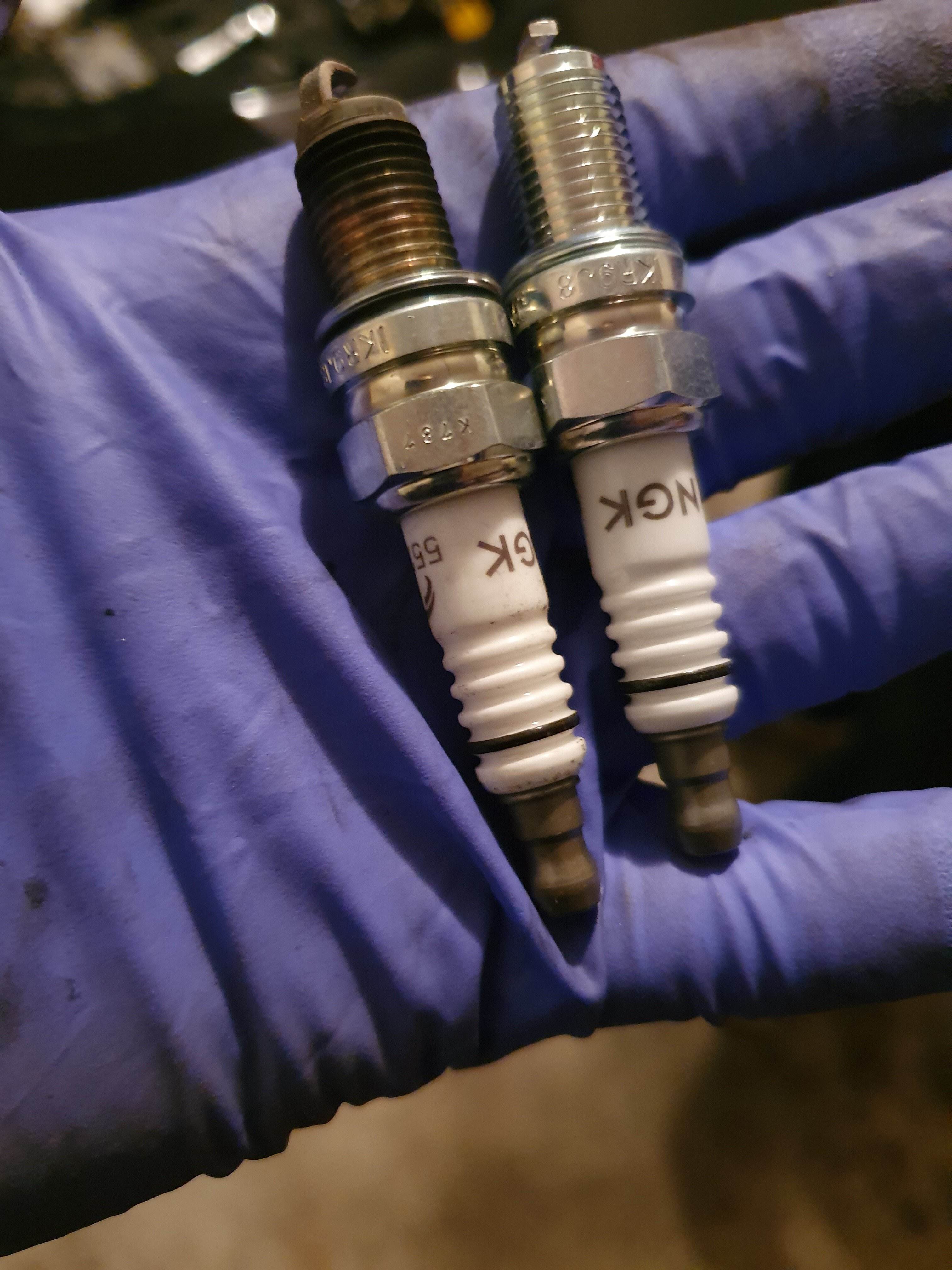

Vi aggiorno sulla mia situazione, ieri ho cambiato le candele (a 33k km, non bellissime come da foto) e l'auto sembra andare meglio, ma ovviamente bisogna vedere i prossimi giorni se ricompaiono errori. Per quanto riguarda la batteria ho già montato 1 mese fa una varta silver dynamic, il filtro gpl gassoso 7k km fa; il prossimo passo sarebbe la revisione del riduttore. Ieri quando smontavo, ho visto che ho iniettori gpl a tappo nero, pressione media intorno a 1.255 bar con motore appena caldo, per ora non ho mancate accensioni e vorrei rimandare la sostituzione finchè vanno; la sostituzione mi sembra abbastanza agevole in ogni caso e ringrazio chi è intervenuto per i datasheet landi. Io in pratica dovrei montare i blu o i viola (sono mappato a 150cv), che sono le nuove versioni di neri e bianchi. Sulla baia ho trovato solo i blu con rail completo sui 170 euro per ora, @ShOk3R dove li hai trovati 4 a 100 euro?

La pressione del riduttore è giusta. Al minimo e a motore caldo in diagnosi dovresti ritrovarti intorno agli 1.2 - 1.3 bar.
Il difetto pottebbe farlo nei transitori (ad esempio accelerazione) dove non riesce a star dietro alla richiesta della centralina.
A tal proposito sarebbe interessante vedere se in memoria ci sono i freeze-frame per vedere se registra i parametri in cui ha generato errore.
Le candele vecchie non si vedono bene, ma hanno un bel colore nocciola il che è positivo.
I miei iniettori blu li avevo presi su ebay (solo iniettori senza rail) ma era da tanto che ero a "caccia" in cerca di una buona occasione.. per sostituirli è abbastanza facile per fortuna
#1,903
Questa candela vista da qui non vuol dire niente.
Ci vuole la misura della distanza tra elettrodo centrale e quello di massa. Per vedere e capire realmente lo stato di usura
Anzi, la carburazione è perfetta e si vede solamente dal colore.
