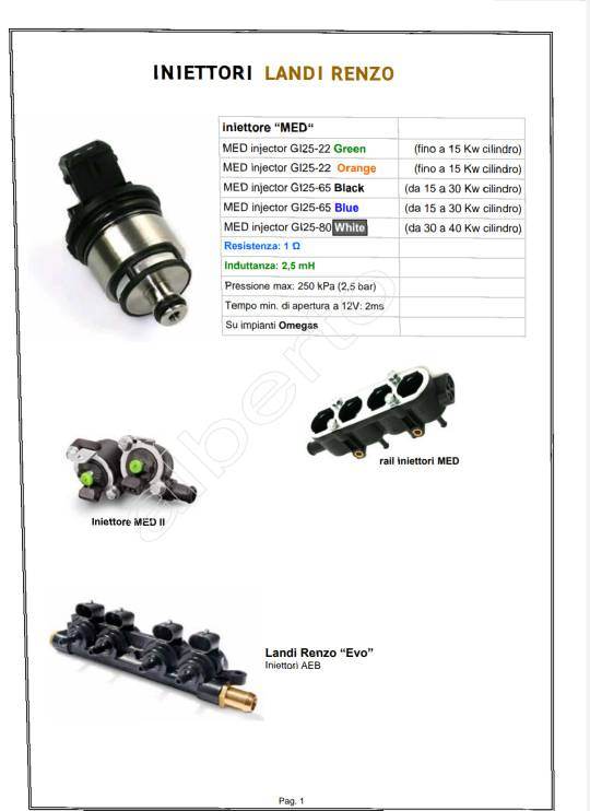

Sisi certo, gas flow verso gli iniettori. Il piccolino non lo cambio da un po', ma ai tempi l'ho rimontato com'era. Ho appena ordinato il kit per revisionare il polmone, il prossimo weekend spero di riuscire a farlo, mal che vada ordinerò gli iniettori tappo blu con attacco MTA, sapete fiino a che potenza supportano? Qualcuno ha delle schede tecniche della landi sui vari tipi di iniettori? Grazie
#1,894
I tappo nero, cosí come i tappo blu (che come ugelli sono equivalenti) , tempo fa - a memoria - avevo letto che sono per veicoli con potenze fino a max 110kw che dovrebbero essere intorno ai 150cv. Se trovo qualche documento lo posto.
Per la Giulietta servono quelli - come hai giustamente detto - con attacco MTA.

Ho trovato qualcosa

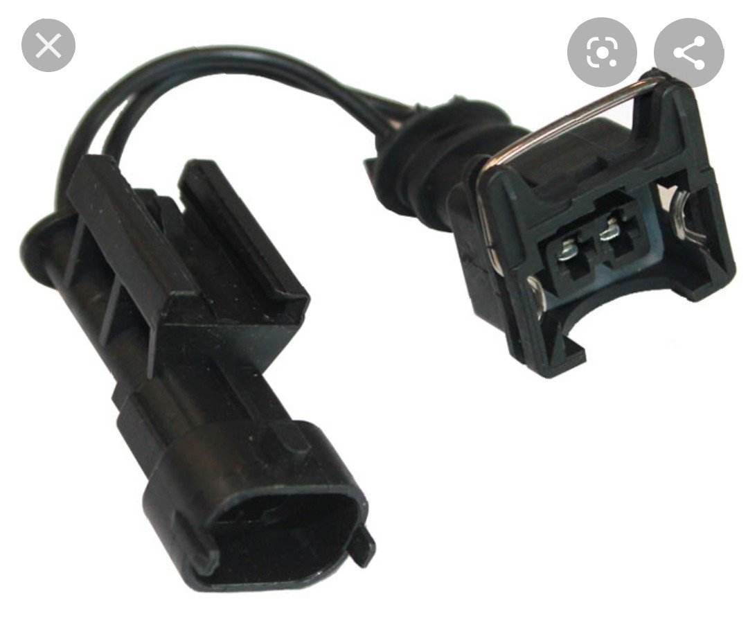

Spiega come lo hai costruito, magari puo tornare utile a qualcuno... ;)

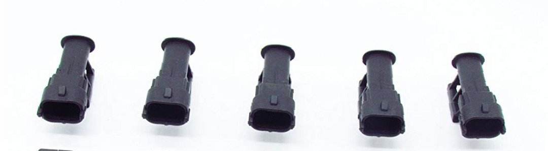

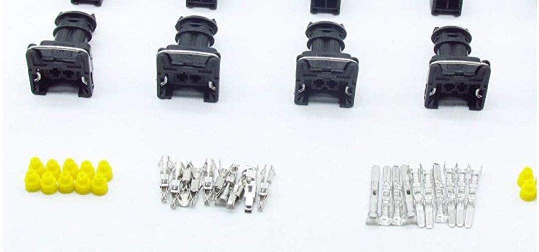

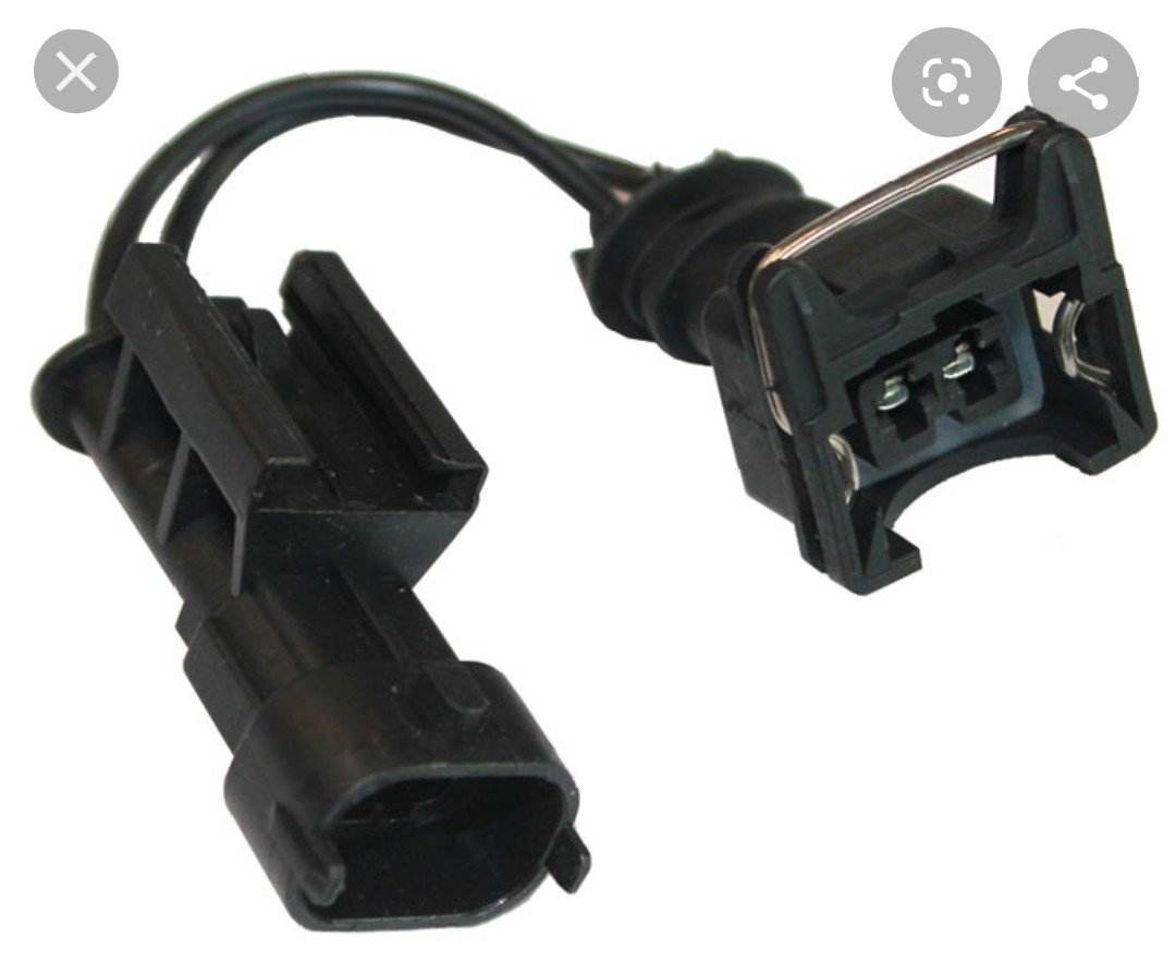

Certo.. allora faccio una piccola premessa:
Purtroppo ai tempi quando ho sostituito gli iniettori gas - per mio errore - ho acquistato i landi tappo blu con attacco bosch anziché quelli con attacco fiat... Segnalato l inconveniente al venditore , non è stato possibile il rimborso (4 iniettori nuovi, pagati 100€) e a rivenderli avrei avuto sicuramente poca fortuna.
Visto che cambia solamente la "spina", ho deciso di costruirmi un adattatore prendendo spunto da uno già pronto reperibile su internet.
Esistono adattatori per iniettori da attacco bosch (euro 4) ad mta (piú facili da reperire) e quelli con attacco da mta a bosch (difficili da trovare)
Su amazon ho acquistato:
Cnkf 5 set Bosch EV1 3.5 Series 2PIN maschio connettore femmina Plug iniettori https://www.amazon.it/dp/B01FALOQDU/?tag=alfauto-21
Di questo kit mi serviva solamente la spina che si innesta all iniettore
Ed anche :
Cnkf 5 set Bosch 3.5 mm 2 pin maschio connettore femmina carburante diesel Common rail iniettore e albero motore sensore 1928403874 https://www.amazon.it/dp/B01G9V4FIQ/?tag=alfauto-21
Di questa serie mi serviva solamente la spina che si attacca fisicamente all attacco originale dalla macchina.
Poi servendomi di un adattatore giá pronto (allegato in foto) per capire la polarità dei fili ho installato il tutto utilizzando degli ottimi fili provenienti da vecchi alimentatori (in argento) ad alta conducibilità elettrica (scelta facoltativa).
Allego foto del materiale che mi è servito.
L altro giorno ho controllato il tutto ed è assolutamente funzionante e perfetto (percorsi 40k km). Le spine sono di ottima qualità e da come si vede dalla foto, sono anche stagne.
Se mi trovo a smontare il coperchio posto le foto dei miei e di come sono installati

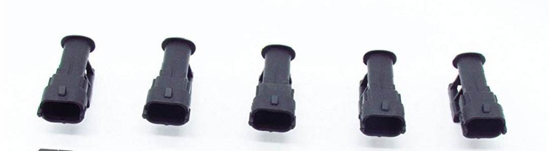

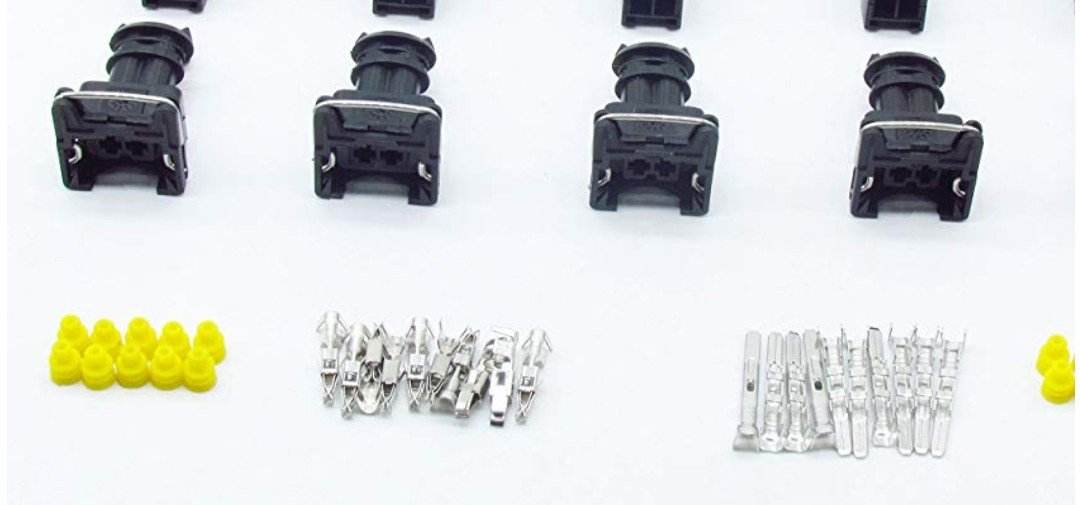

#1,898
Ed anche :
Se mi trovo a smontare il coperchio posto le foto dei miei e di come sono installatiVisualizza allegato 199590Visualizza allegato 199591Visualizza allegato 199592
Perfetto, grazie x il contributo molto esplicativo! ;)
