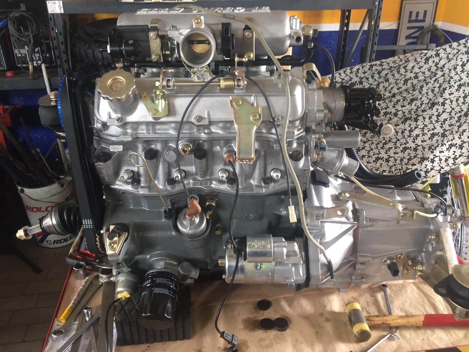

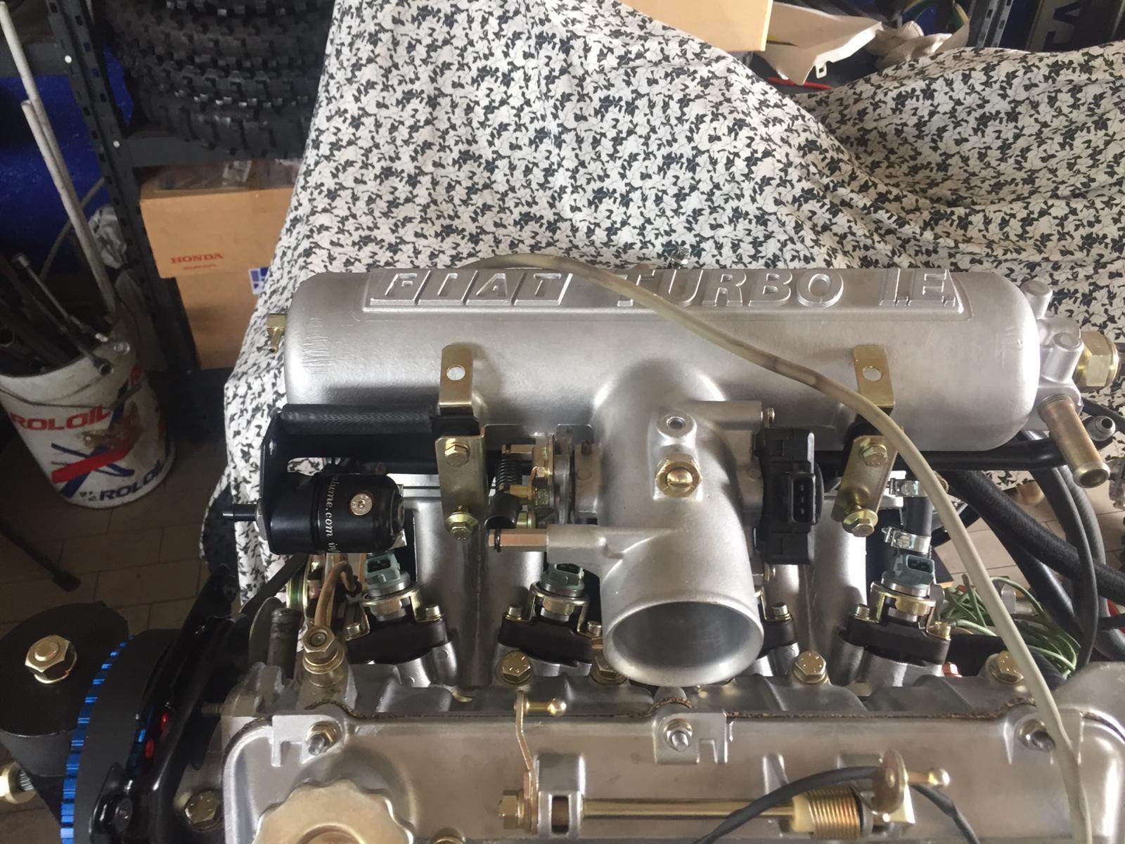

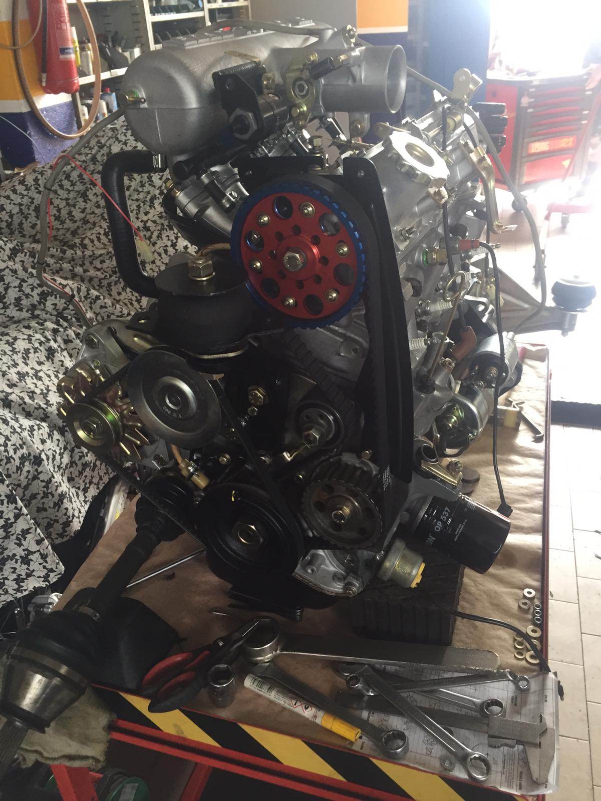

Essendo??? SONO fiat! No Essendo!!! Sono E'!!! e tutti i 1.4 sono i vecchi fire adattati con la turbina e il multiAir!! Non hanno NIENTE DI ALFA!!!
te ne intendi un po' di Meccanica?? Se osservi la distribuzione di tutti i 1.4 Giulietta e mito è lo stesso motore identico della FIAT UNO TURBO!!
