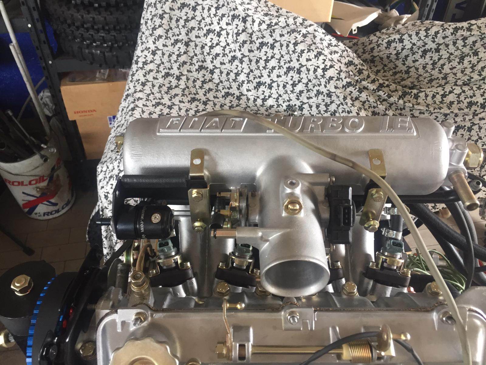

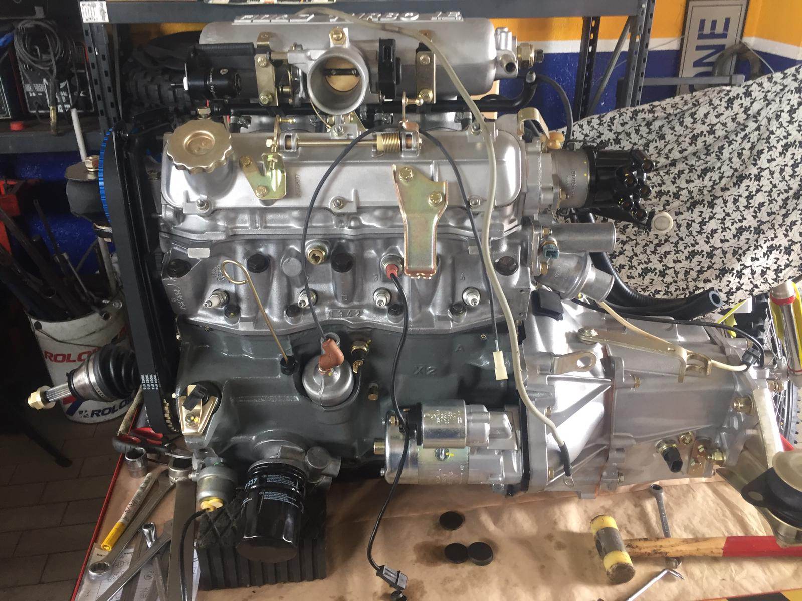

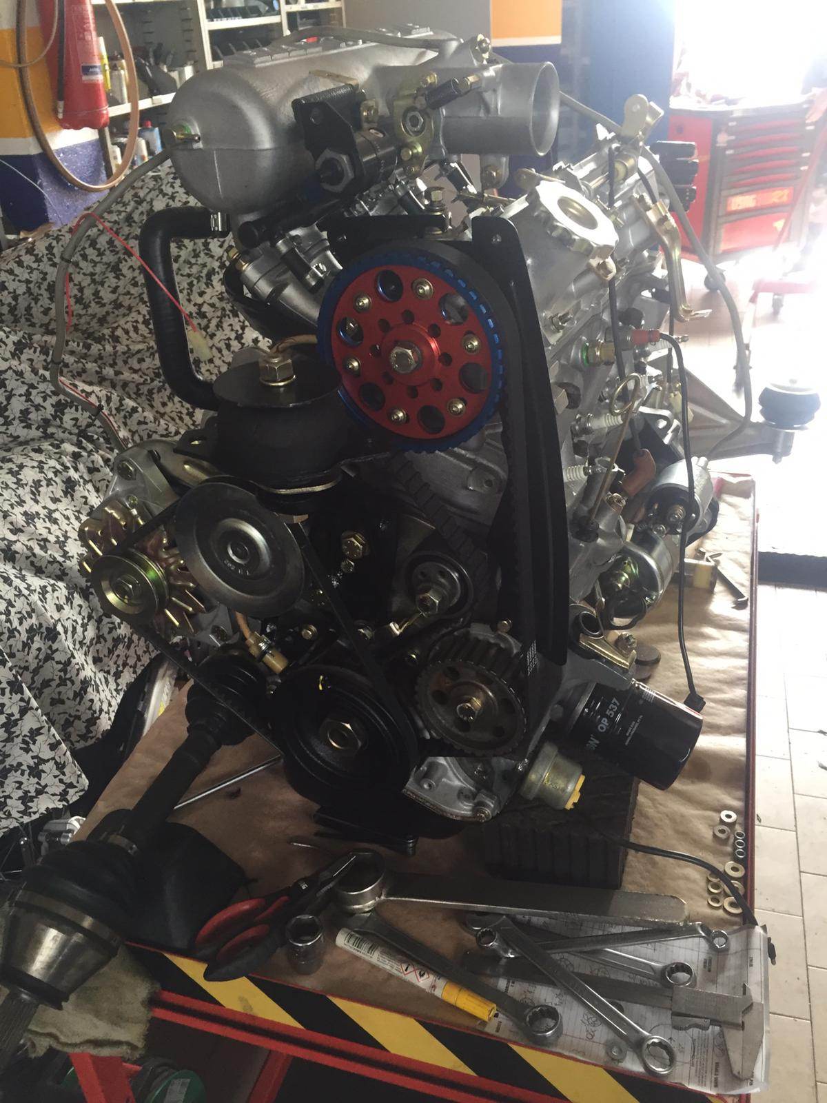

Essendo??? SONO fiat! No Essendo!!! Sono E'!!! e tutti i 1.4 sono i vecchi fire adattati con la turbina e il multiAir!! Non hanno NIENTE DI ALFA!!!

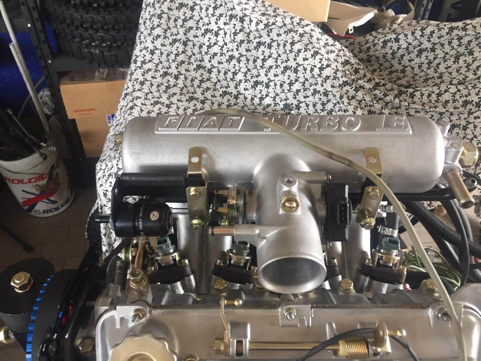

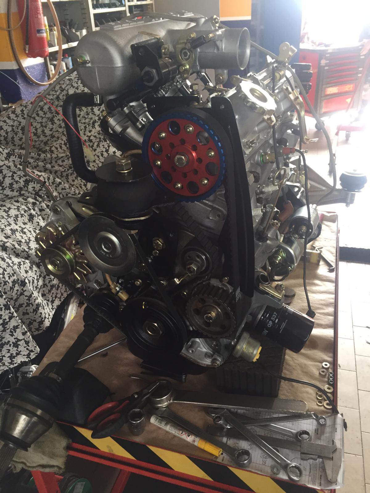

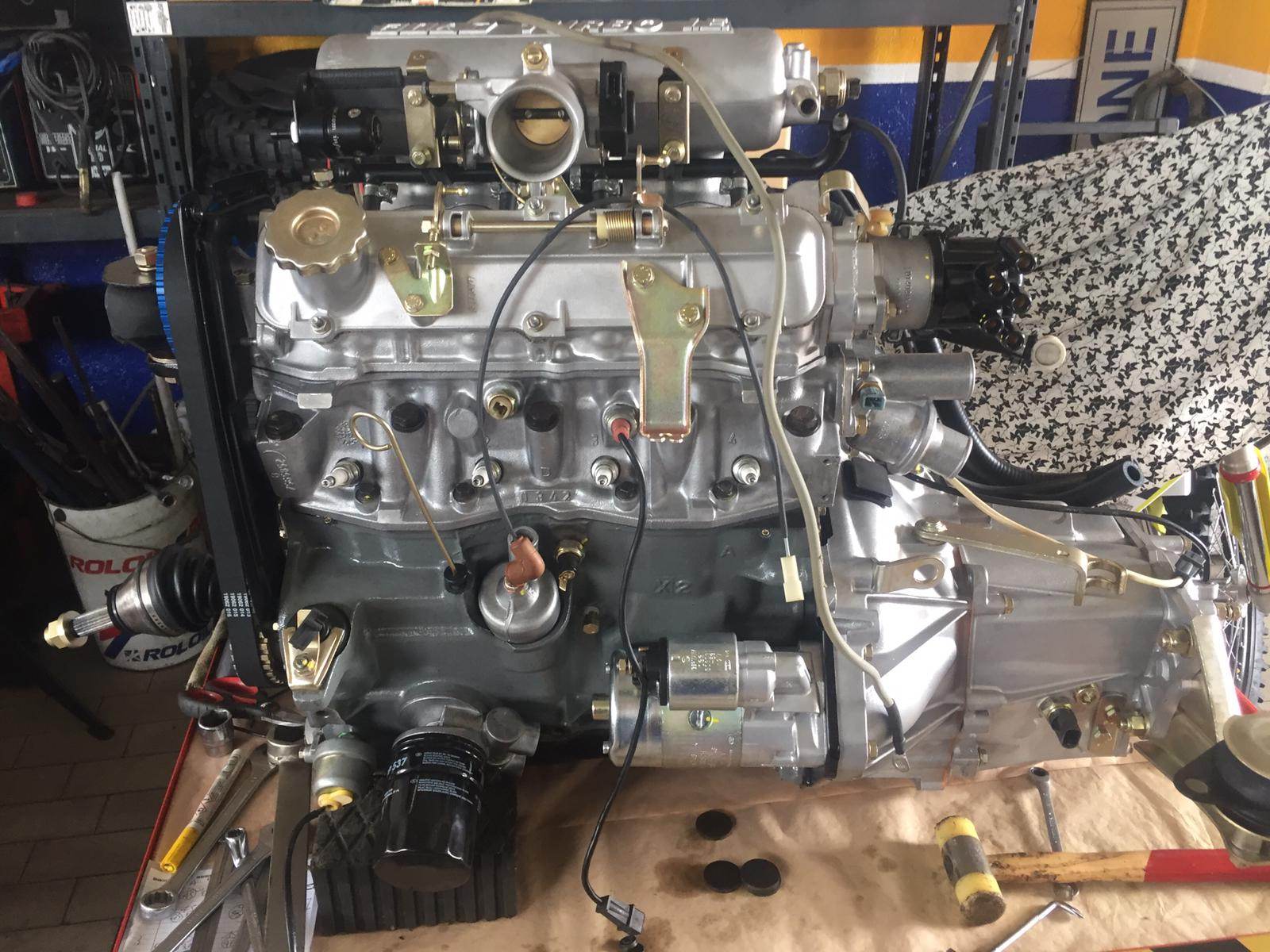

te ne intendi un po' di Meccanica?? Se osservi la distribuzione di tutti i 1.4 Giulietta e mito è lo stesso motore identico della FIAT UNO TURBO!!
Visualizza allegato 207078 Visualizza allegato 207079 Visualizza allegato 207080 Visualizza allegato 207081 Visualizza allegato 207082 Visualizza allegato 207083
vedo che te ne intendi io son qua solo per confronto su analoghi problemi...avevo dubbi su alfa...ma volevo cambiare rispetto a precedente golf gpl...infatti qui non mi son lamentato di altra problematica ..bocchetta aria da smontare perchè esce aria fredda anche inverno da un lato
