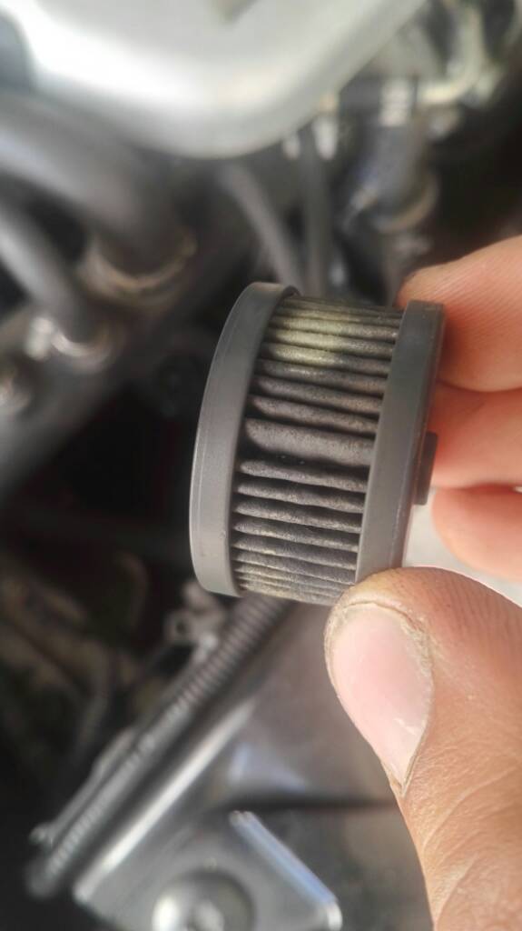

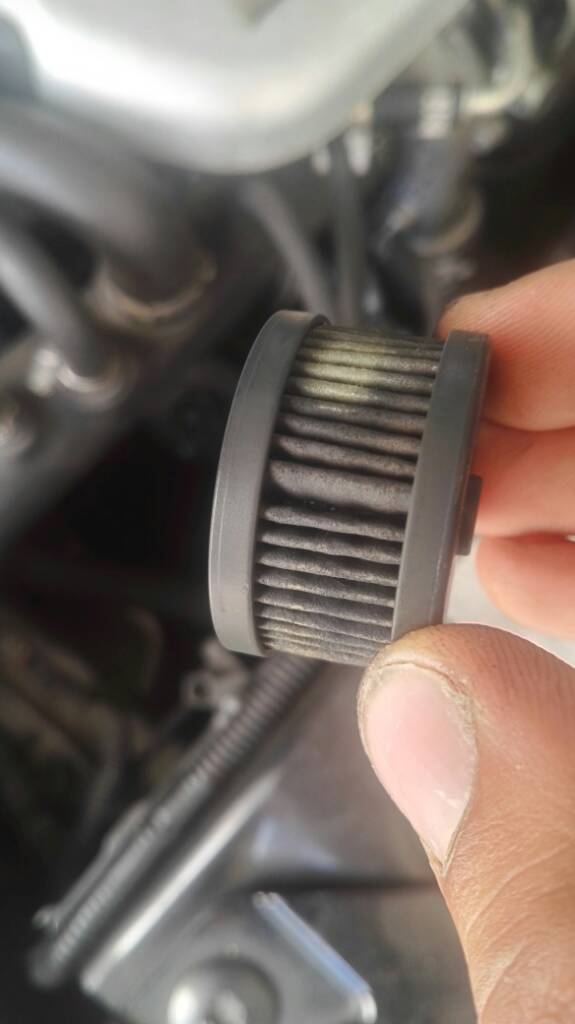

Ho appena smontato il filtro sulla mia Giuly e si presenta così
Visualizza allegato 142203
La macchina ha 155.000 km e quasi 10.000 km fa hanno revisionato il riduttore di pressione. Ora mi chiedo è il filtro originale o dopo così pochi km si sporca?
Secondo me il meccanico ha aperto si il polmone, xké si vedono i segni, ma non ha cambiato la parte più semplice[emoji30]

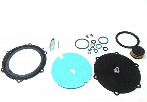

    14 KB · Visualizzazioni: 190
Si parla di impianto BRC, io ho Landi, probabilmente ci sono sensori e configurazioni differenti, ma quando si cambiano componenti come i sensori di pressione, membrane e otturatori del riduttore, alla fine il tutto va riallineato tramite computer e software specifico.
