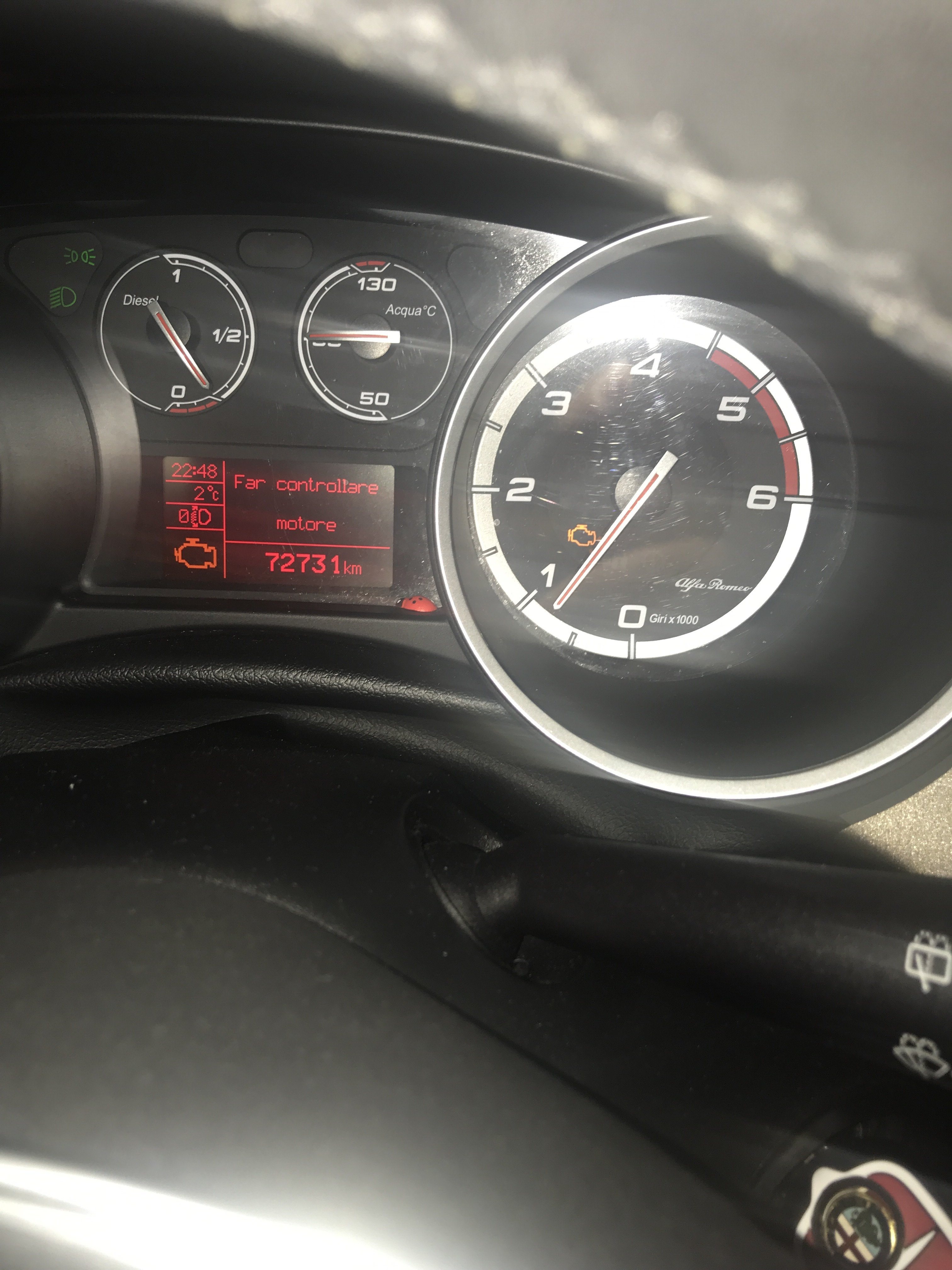

ciao fratelli mi sono appena iscritto proprio perché sto uscendo matto ma matto davvero. Ho lasciato la macchina spenta una decina di giorni, ho una giulietta 1.6 105 cv. Quando sono andato a riaccenderla mi da “far controllare motore” e star and stop disattivato. Ragazzi sono andato a cambiare la batteria era scarica. 150 euro pagato perché batteria adatta a star and stop ho spento la mia ed è andato tutto ok. Ho fatto 3 diagnosi ho fatto spegnere la spia 3 volte una volta che al mattino rivado a riaccendere la macchina ricompare questo errore. Sul computer da db39 errore sconosciuto. La macchina va in recovery cioè non sale sopra di giri. Poi la spengo e riaccendo e si sblocca, ho girato davvero due meccanici non sanno cos’è. La mia macchina ha 72 mila km qualcuno mi consiglia qualcosa ? Perché davvero non so come comportarmi, io ho montato delle lampadine a led targa con resistenza già 6 mesi fa MAI portato problemi. Può essere questo ? Mi resta che portarla in alfa e fammi spennare ? Qualche angelo che mi aiuti perché davvero non so come fare.

Non so davvero come fare, non ho mappato la macchina perché so che poi uscivano fuori sti problemi qua.. e adesso mi trovo con una spia che nessuno sa da cosa proviene.

Il problema non è la soluzione, il problema è che sei andato da persone incompetenti. Vai in concessionaria, non ti spenneranno perché chiederai un preventivo e risolverai sicuramente.
Ciao a tutti, una cosa del genere mi successe con la 166, ..auto ferma molti giorni, vado per mettere in moto .... niente batteria morto, Compro la batteria, la monto, ma come accesi l'auto andò in protezione e l'acceleratore era morto, non saliva piu di 2000 giri.
Nessun meccanico sapeva dirmi cosa potesse avere ( anche uno dell'Alfa), dopo una settimana seduto dentro l'auto ormai rassegnato, nel manuale uso manutenzione notai una procedura da effettuare dopo la sostituzione di una batteria completamente scarica, Senza pensarci feci questa procedura con la chiave, ripeto senza pensare che questa fosse la soluzione,....... l'auto mise in motto e il difetto spari e con lui tutti gli errori.
