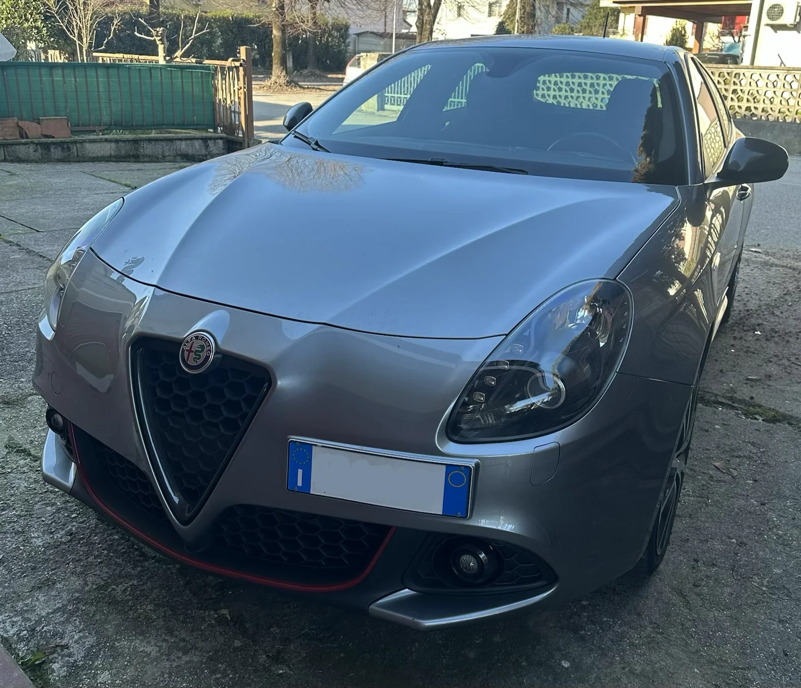

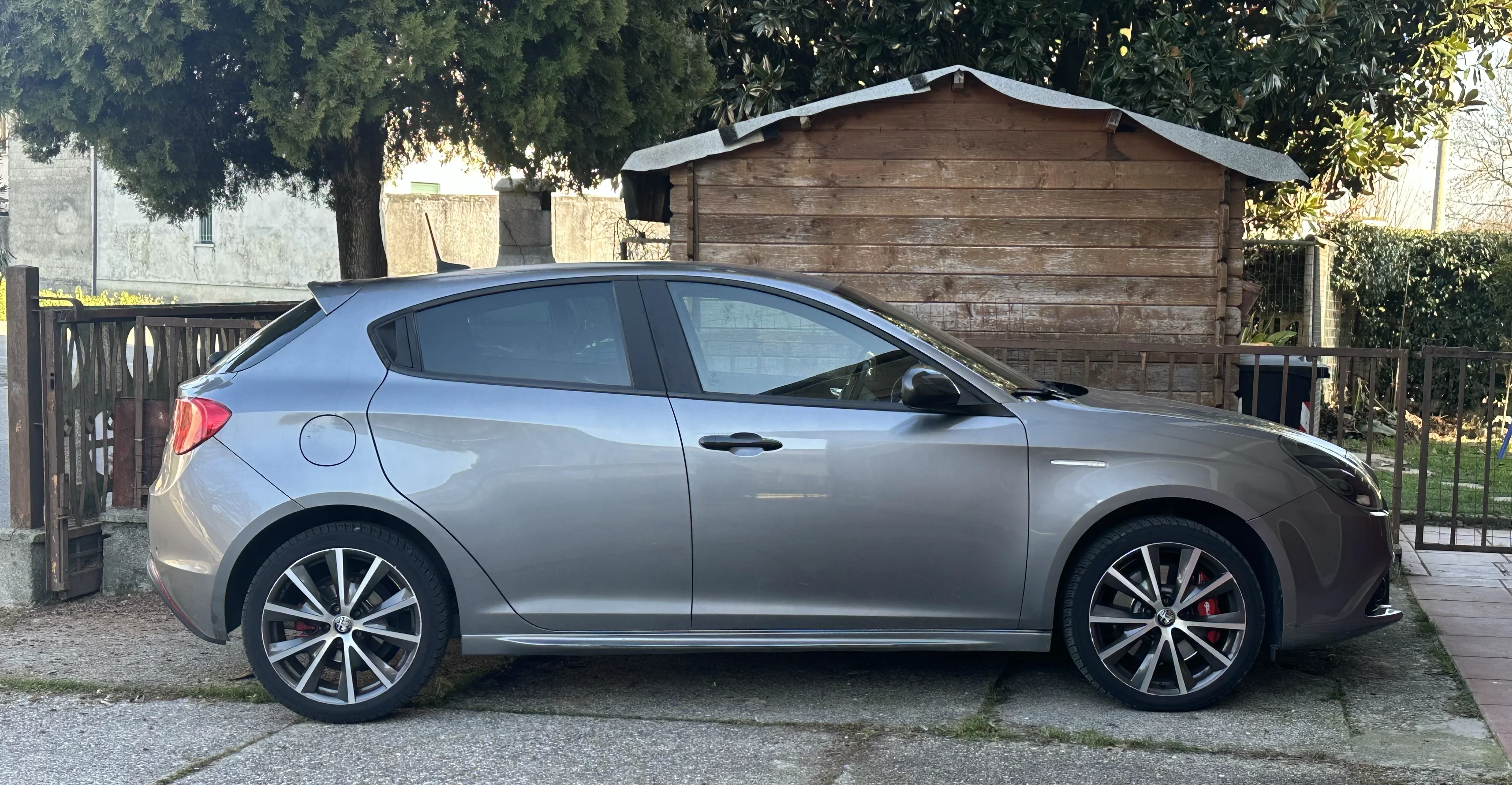

Buongiorno a tutti,
di recente ho acquistato la mia giulietta, lascerò qui sotto alcune foto, e mi stavo domandando se l'HVO fosse possibile usarlo o meno, dato dal fatto che sul mio sportellino del carburante non è presente la dicitura XTL (penso che essendo del 2019 non fosse ancora in commercio l'HVO), molti parlano che lo usano tranquillamente e tutte le auto euro 6 in su lo possono usare senza problema. secondo voi?
