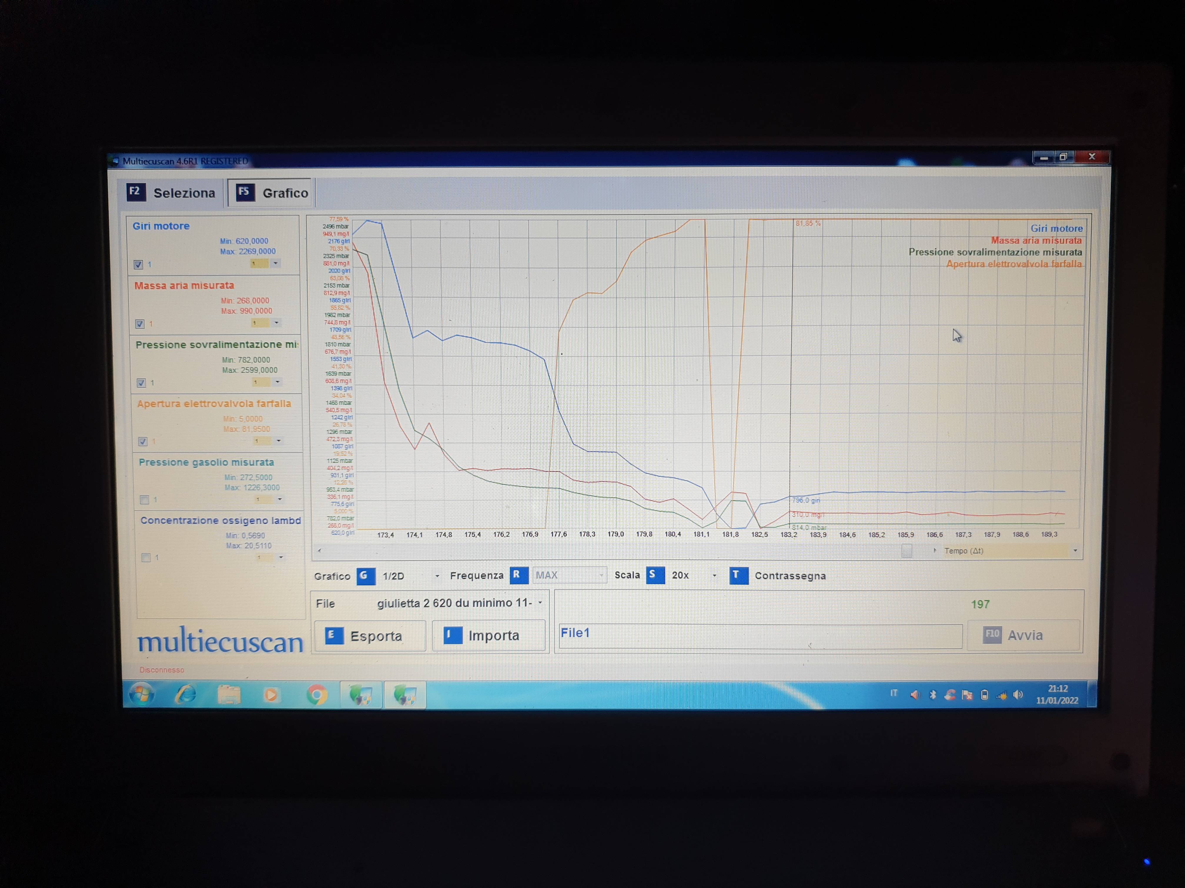

Questo è ciò k succede quando si presenta il problema...
    1.2 MB · Visualizzazioni: 270
