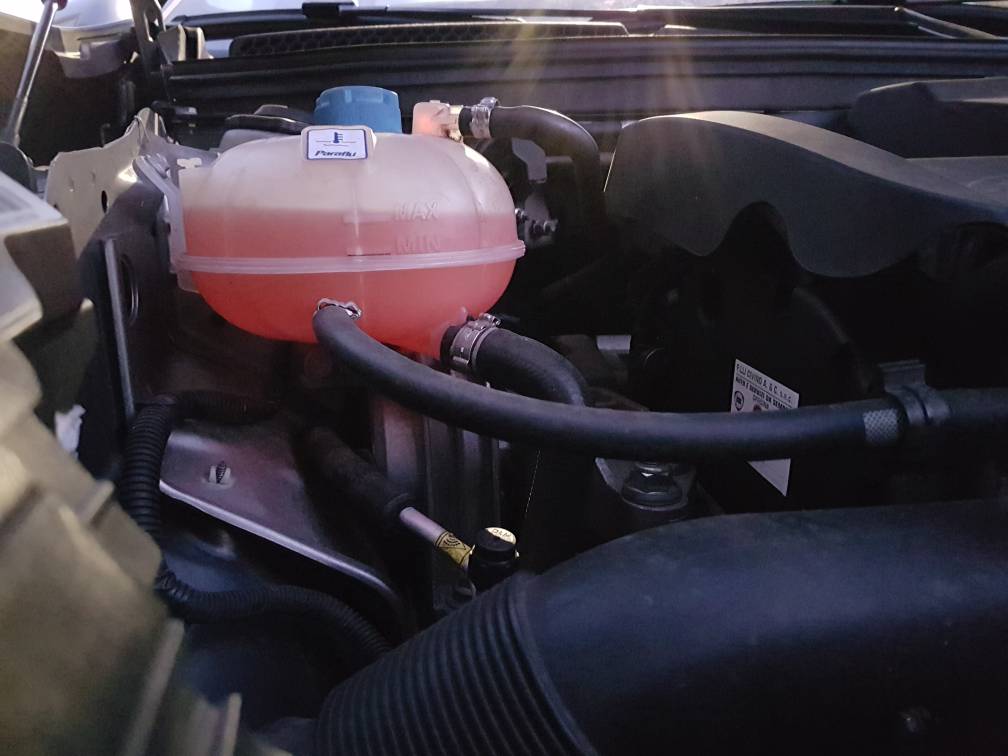

Io ho notato che fa quello che vuole, a freddo 2 giorni fa era al min, oggi era al max e dopo usata era oltre il massimo... secondo voi è normale?

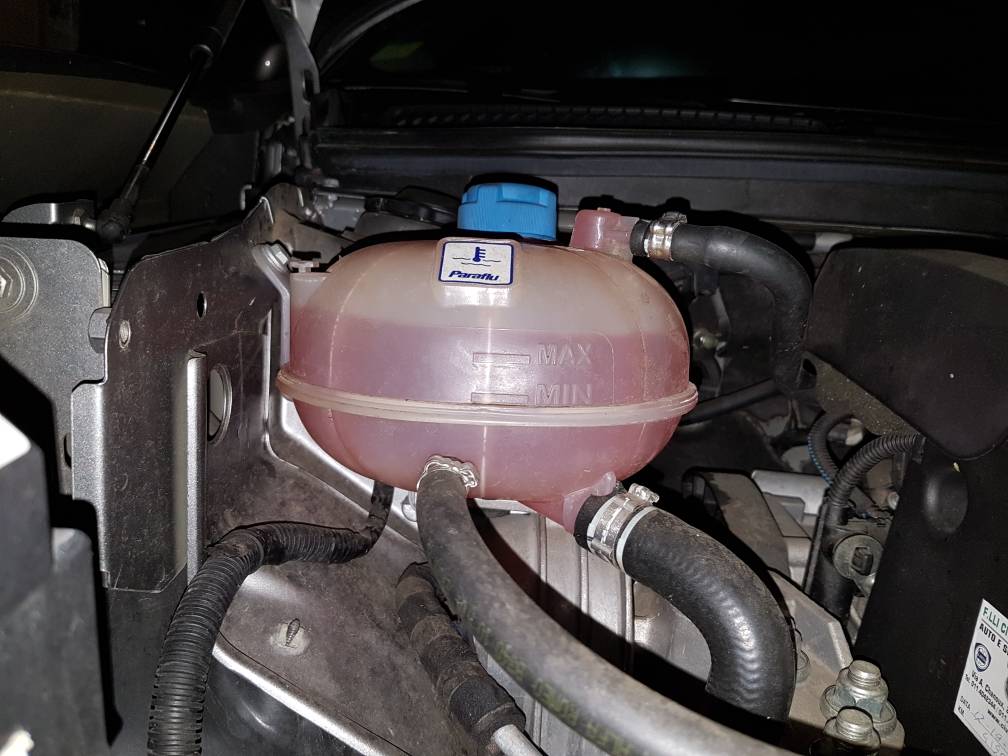

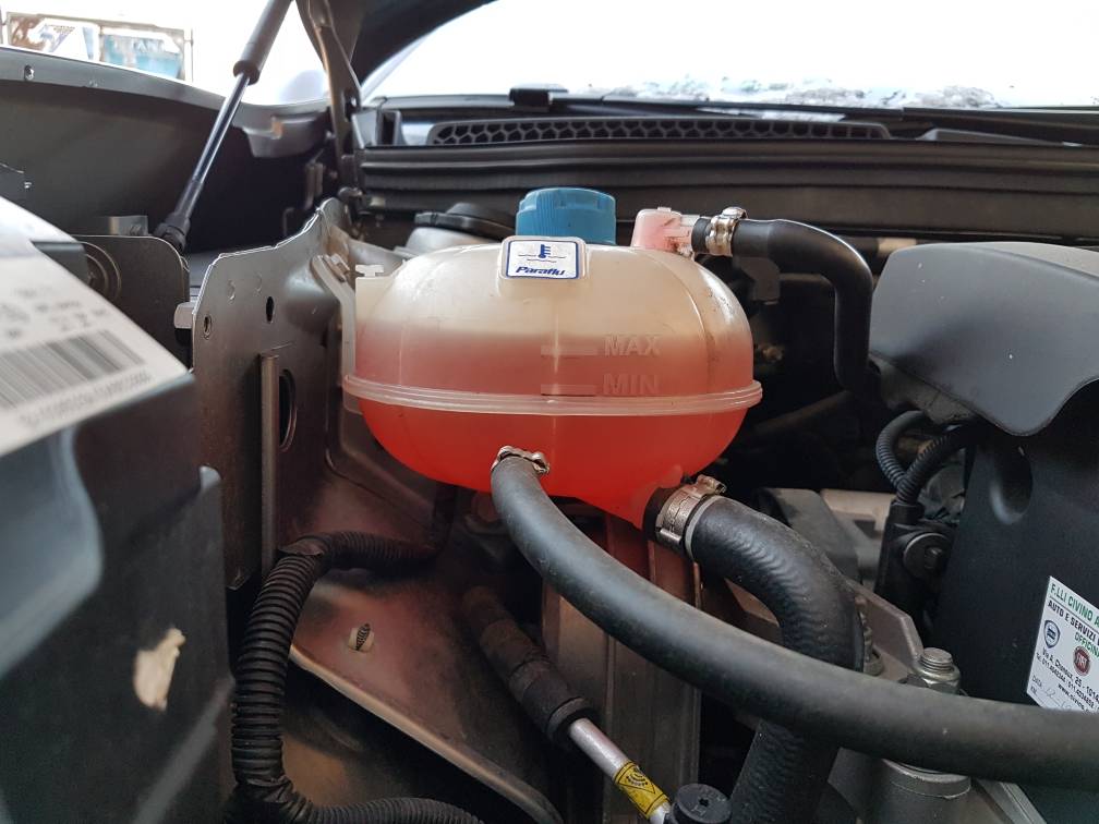

La cosa strana è questa: ho fatto in alfa distribuzione e pompa, sono tornato dopo una settimana perché era sotto il minimo, ha svitato il tappo ed è salito ha fatto un piccolo rabbocco ed dopo due giorni era perfettamente tra min e max. Ora è oltre il max come è possibile?
Dopo 5 km e temperatura esterna 2°
Dopo 2h ferma

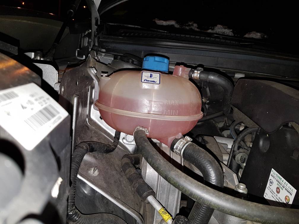

In genere faccio cosi ma ieri non era in piano...oggi riposto prima e dopo
Confermo che ne è troppo ma non so perché, tra 15gg devo fare 1000km quindi mercoledì la porto a far vedere, mi diranno è normale lo espelle lei ma a me non sembra, non ho neanche una siringa con cui toglierlo
Mah, io starei tranquillo così. Sì, ce n'è di più, ma non costituisce problema. Vedrai "evaporerà" fino al livello giusto.
