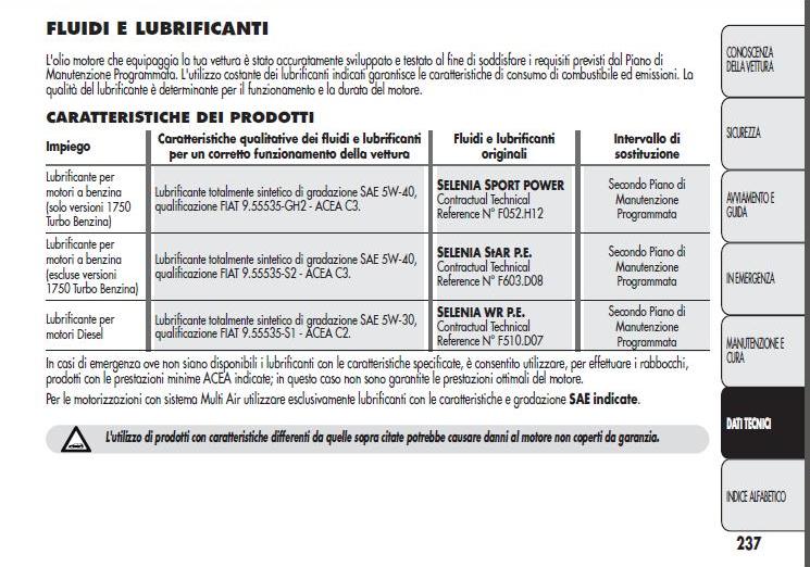

Re: Giulietta - 1.6 jtdm 105 Cv Consumi [Discussione Ufficiale]
Scusa il dubbio che mi è venuto..Ma l'olio che usi ha le caratteristiche per le versioni a benzina.
