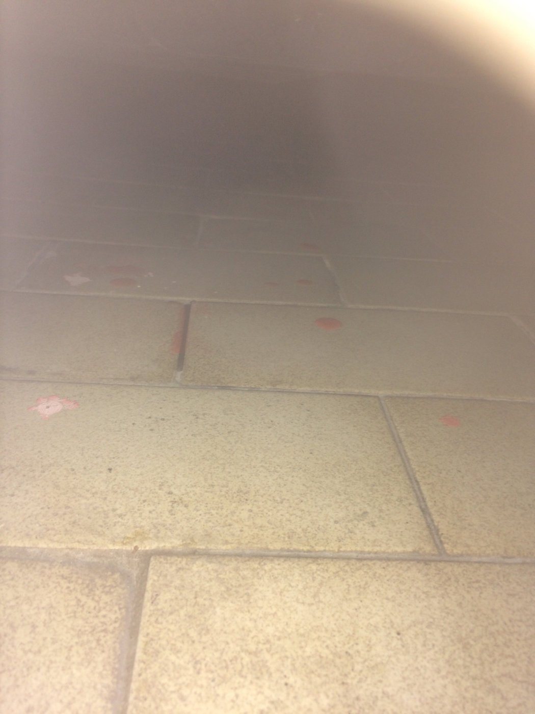

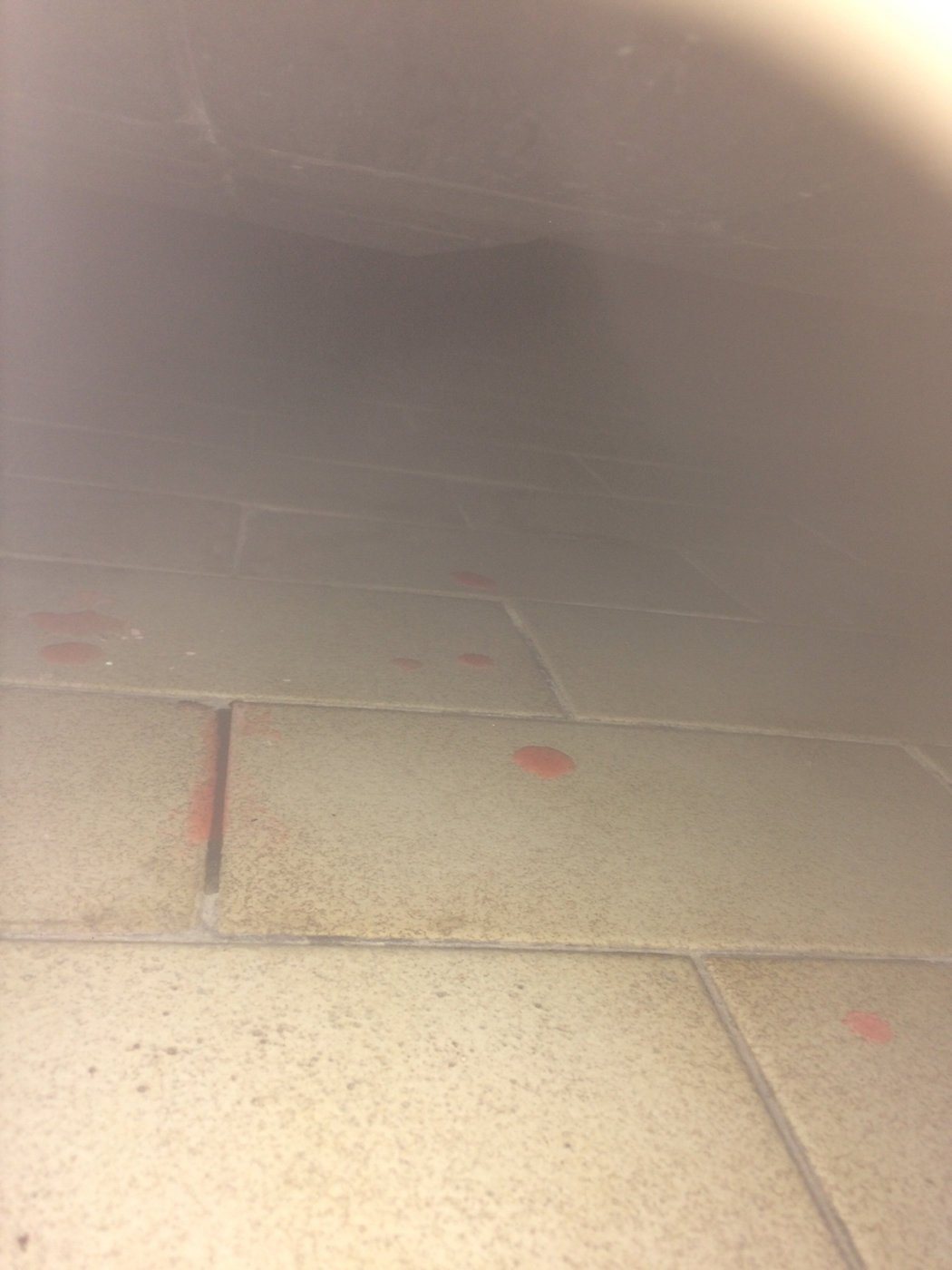

Ho trovato delle gocce in terra di liquido però la mia è un 1.6 sprint del 2015 ( in garanzia) a qualcuno è successo... ? Meglio lasciarla ferma ?? Sarà colpa dello stesso coperchio?? Allego foto
