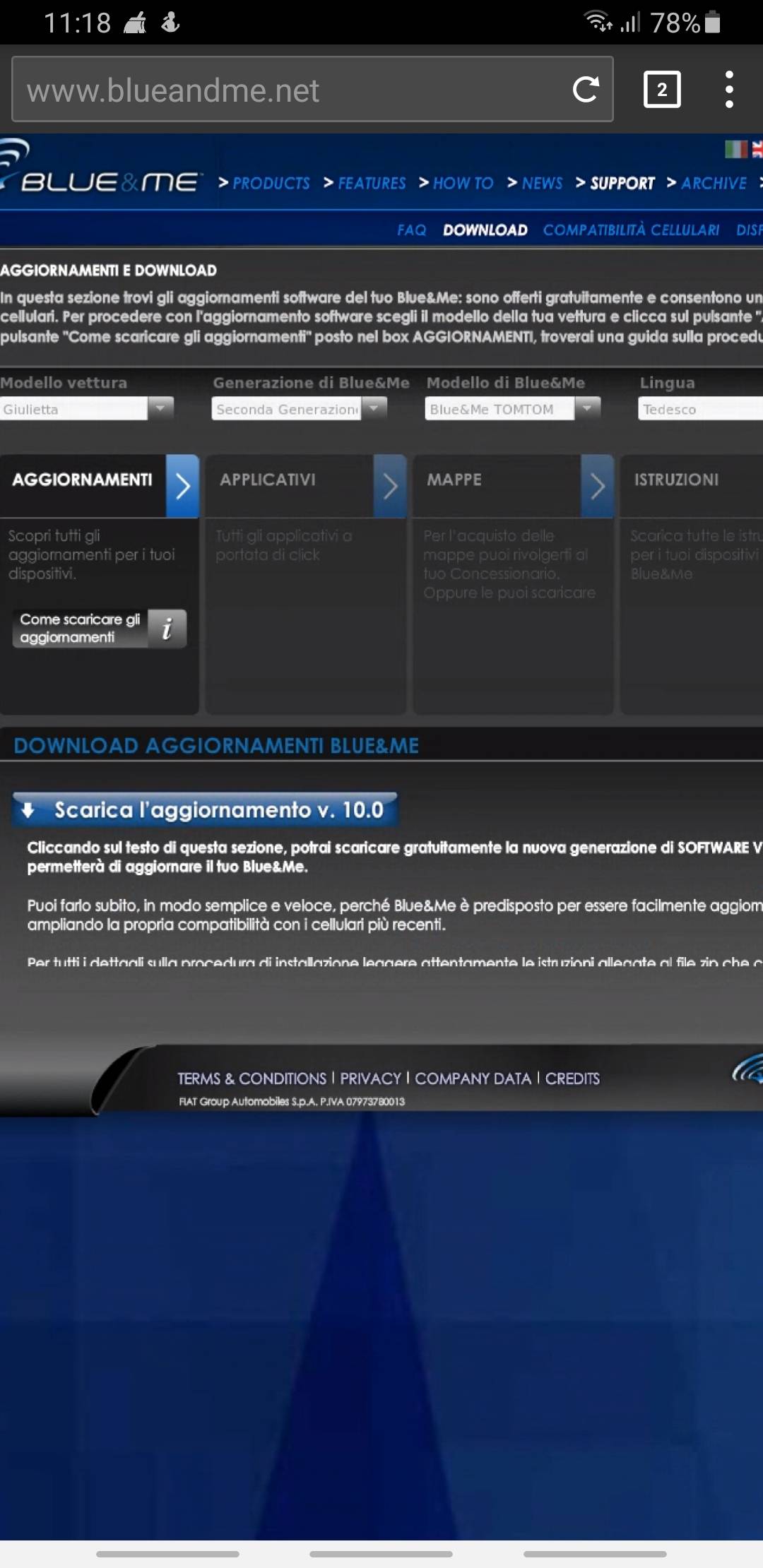

Salve, sono Danjel dalla Croazia, sono nuovo nel forum e da ieri possessore di una Giulietta 2.0 Jtdm2 103kw del 2012 (prodotta a fine agosto). La macchina ha il Blue & Me come nella foto in allegato (in tedesco). Vorrei cambiare il menu in italiano. Ho installato l'aggiornamento 10.0 in tedesco e poi ho ripetuto di nuovo tutti i passi e mi ha dato l'aggiornamento in lingua italiana ma con meno file nello zip. Ho fatto l'aggiornamento anche con questo ma mi da solo la voce in italiano e il menu in tedesco. Se qualcuno ha un'idea di come risolvere gli sarei grato 😊
