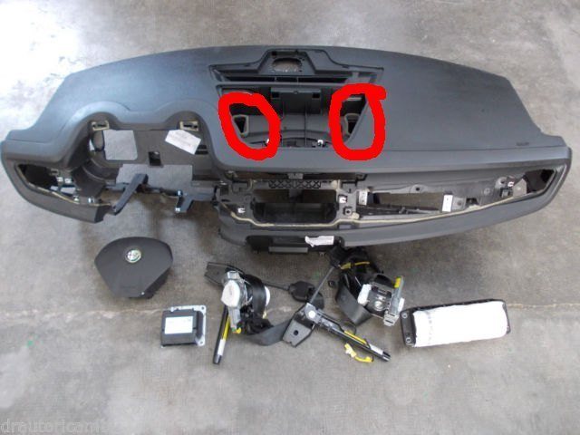

ho notato che nella mia giulietta le bocchette ai lati del portaoggetti centrale su plancia non funzionano, o comunque esce pochissima aria. nella bocchetta centrale dietro invece tutto ok.
ho provato in tutte le modalitá, in modalitá aria condizionata e aria normale, caldo e freddo, al massimo (modalità high) e provando la direzione sia sopra che frontale. ma niente.
subito ho pensato che fosse per bellezza, anche se poi non mi spiego come mai ci sono le rotelline per regolare il flusso!
ho trovato questa foto di plancia giulietta:
in cui ho cerchiato quelli che sembrano dei bocchettoni aria.
quindi da lì l' aria DOVREBBE passare.
volevo chiedere se anche voi avete notato questa cosa
c'é qualche problema nella mia macchina o é "normale" che non esca aria/ esca pochissima aria ?
