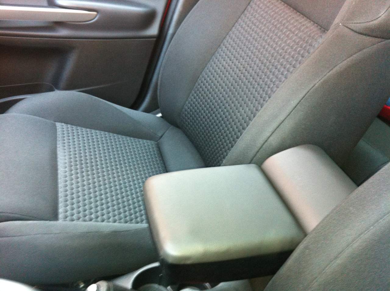

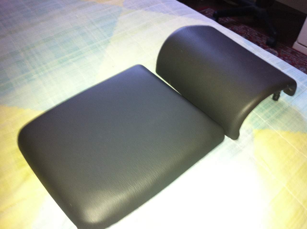

Finalmente ho un bel bracciolo in pelle! L'ho fatto rivestire da un tappezziere con una pelle praticamente identica alle portiere, ora è davvero molto più confortevole. E' una piccola modifica, molto molto semplice e la consiglio a tutti quelli con gli interni in tessuto. Il bracciolo non gratta più la pelle del gomito, è morbido al tatto e impreziosisce anche l'abitacolo; quello in tessuto alla vista è piuttosto "povero". Inoltre è facilmente lavabile e non cattura la polvere e le pellicine come quello originale in tessuto. Per smontare i 2 cuscini ci vogliono veramente 3 minuti, il cuscino più grande ha 2 viti quello dietro curvo è a incastro basta tirare leggermente e rimane in mano. Il tessuto originale è semplicemente incollato, basta tirarlo via e incollare quello in pelle. Voilà: IMG_1760.jpgIMG_1761.jpg - come era prima: image.jpg

Davvero un gran bel lavoro!! Secondo me però la foto fatta all'interno dell'abitacolo con il nuovo bracciolo non gli rende giustizia. E' molto ingiallita la foto. E' stato un intervento costoso??

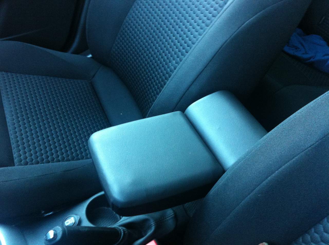

20 euro materiale compreso, onestissimo direi. Per quanto mi riguarda, è un lavoro essenziale per chi ha il tessuto. Era di una ruvidità che non sopportavo, inoltre era sempre sporco di pellicine, sabbia, polvere.. Ora è morbido e fresco, consideriamo che ad ogni cambiata di marcia si sente, veramente 20 euro spesi benissimo! Vero il flash ha ingiallito la foto domani ne faccio una migliore :)!

Rifatta la foto :) IMG_1765.jpg

Ora si che la foto gli fa giustizia!! Davvero un bel lavoro!!! Io però ho i sedili in tessuto ma con disegno diverso. Più sul nero.

Io ho il tessuto sprint della progression, fatto tipo a esagoni. Tu probabilmente hai il tessuto competizione della distinctive ma credo che hai lo stesso bracciolo in tessuto. Dopo un giorno posso solo dire che è un piacere guidare ora, è davvero più comodo di tanto non scherzo.
