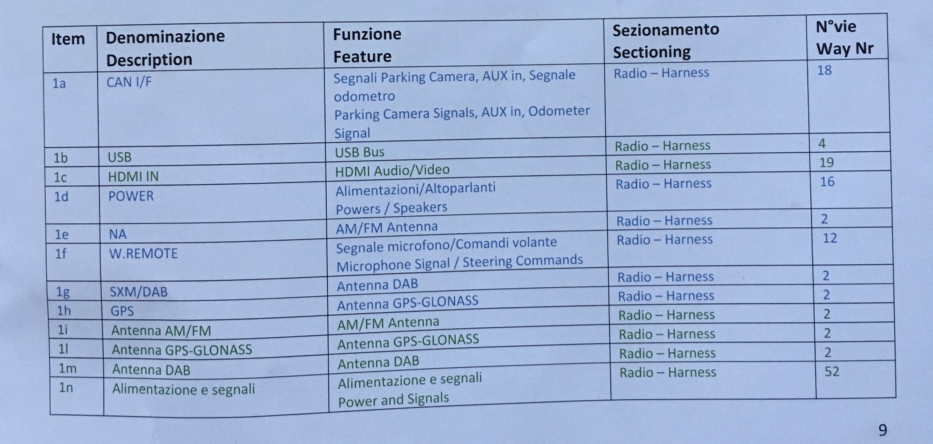

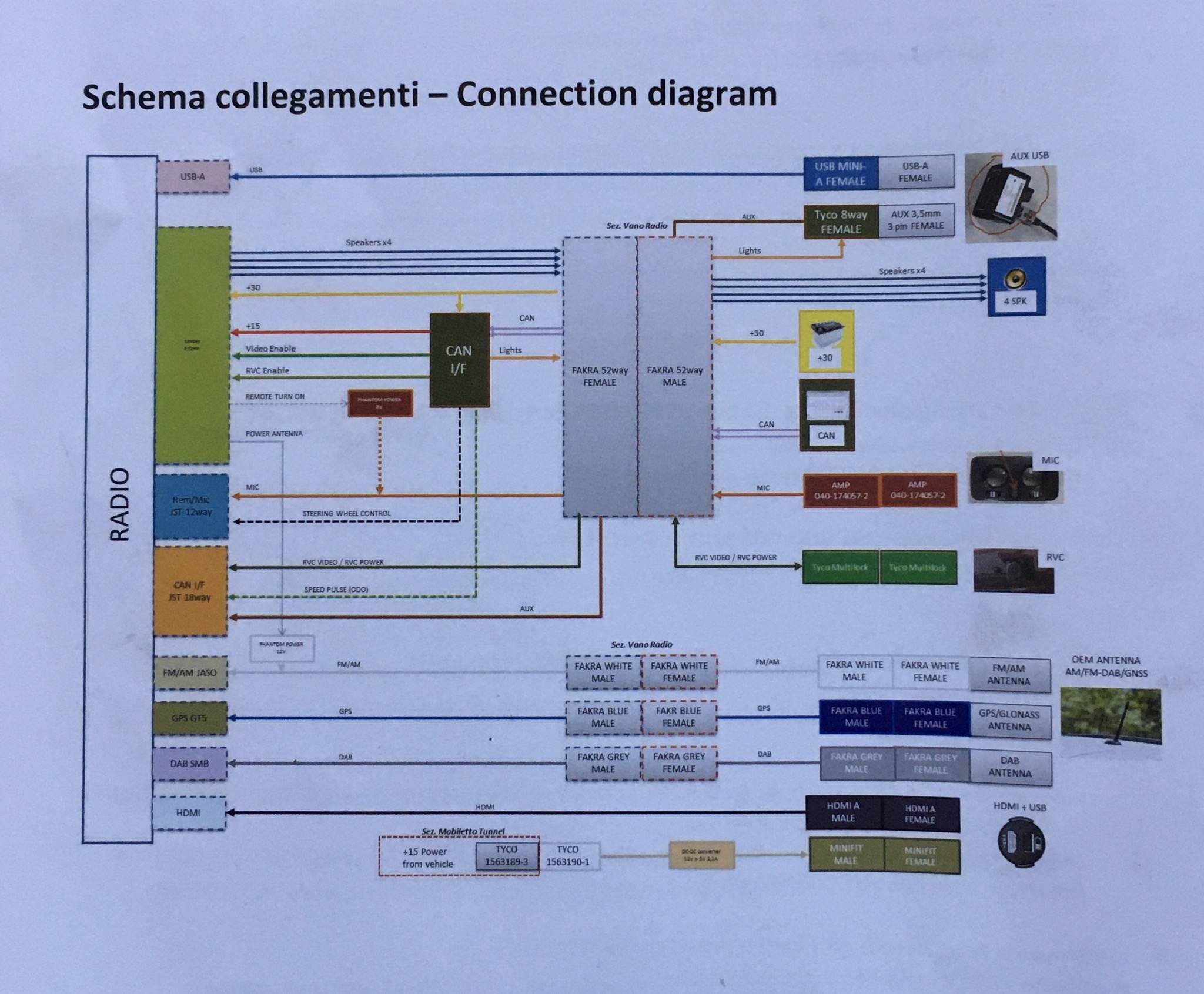

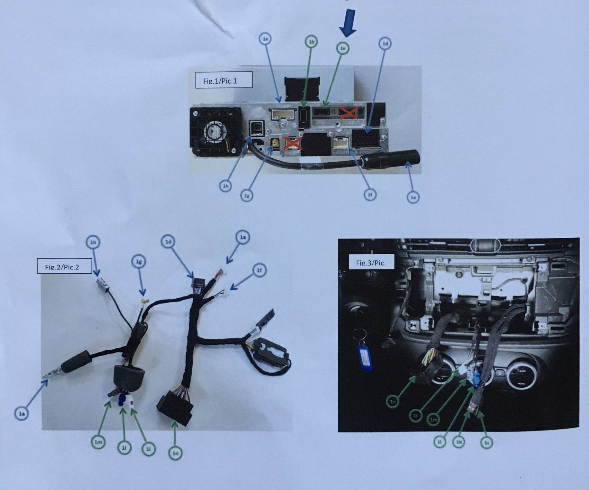

Ho ritirato venerdi una Giulietta Super con Pack Tech montato in concessionaria. Come gia' scritto nel forum, non appaiono i sensori nel monitor alpine, e neanche i settaggi vettura. Hanno lasciato per sbaglio in vettura le procedure di installazione e la componentistica usata. Non c'e' alcuna interfaccia, solo un cablaggio. Vi allego le foto se qualcuno piu' smanettone capisce di piu'.

E lo stesso kit che hanno montato da me...niente sensori sul display ne ne info veicolo

Mi sa che o si trova uno smanettone che ci mette le mani o non se ne viene a capo. L'Alfa non ha fatto il lavoro quando è uscita la versione B tech, figuriamoci se lo fa adesso
