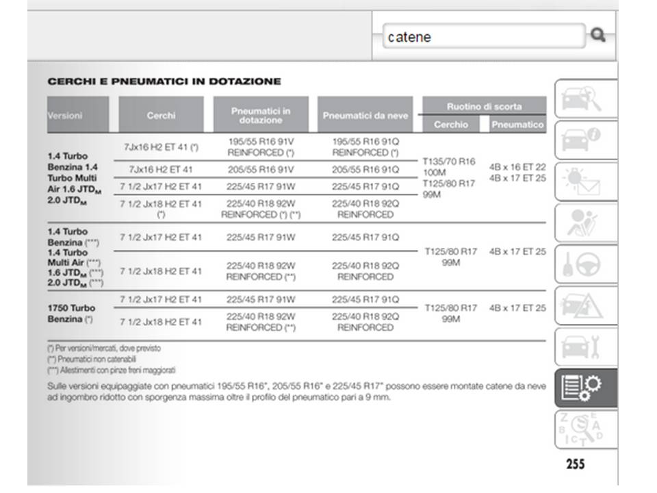

Ragazzi,leggendo il forum non ho trovato risposta al mio enigma,sulla QV con 225/40 r18 con pinze maggiorate,che catene si possono montare?
Re: Catene Giulietta - discussione generale
Se leggi questa discussione la risposta la trovi.

Difatti il 18 non è catenabile, poi uno ci mette quello che vuole ma non è catenabile, sulla Giuly ci montano anche catene classice da 7mm perchè c'è spazio. ma rimane che non è catenabile!

Sul libretto però non c'è scritto...
