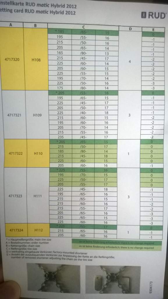

Ragazzi mi serviva una mano. Questo pomeriggio dovrei andare sulla neve e quindi monterò le rud hybrid acquistate questa estate.
Mi sembra di aver letto in questo forum che in base alle dimensioni della gomma c'era bisogno di inserire o levare uno di quei fermi in plastica che danno in dotazione.
Potreste indicarmi con le 225/45 R17 se c'è bisogno di levare o aggiungere qualcosa?
Le istruzioni sono in tedesco :S non ci capisco nulla
Cosi su due piedi ne va levato solo uno di fermi, pero controlla non voglio farti sbagliare.

Queste dovrebbero essere le istruzioni.
Il -1 immagino significhi che bisogna levare uno spessorino a catena.
Il numero 3 invece non ho capito cosa sta ad indicare.
Le mie si trovano nel gruppo H109.
Mi confermate che devo levare 1 spessore per catena?

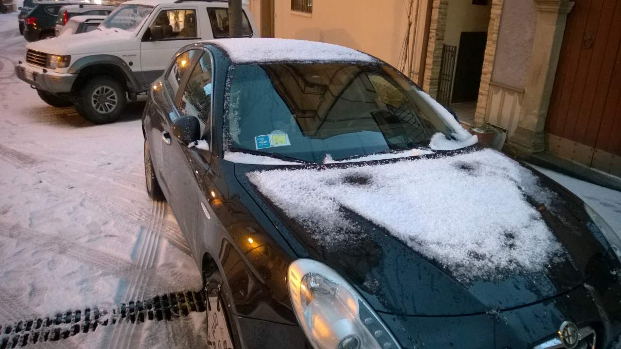

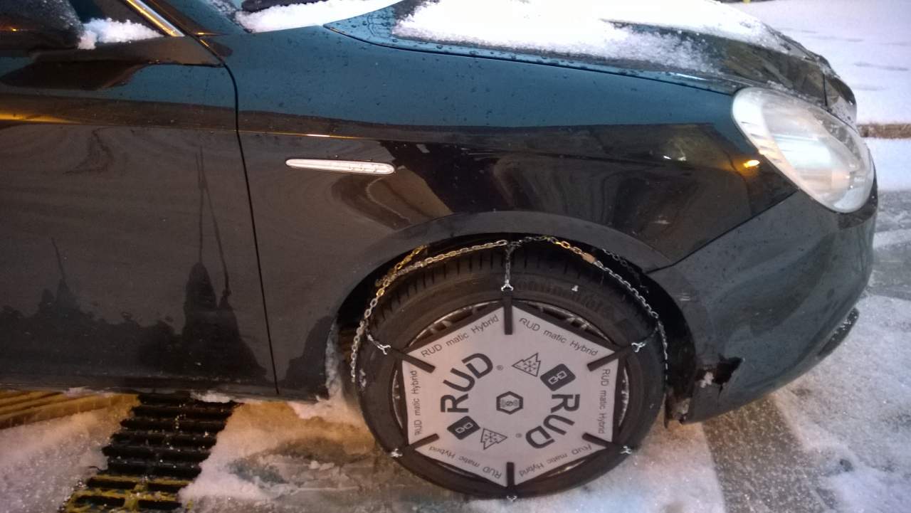

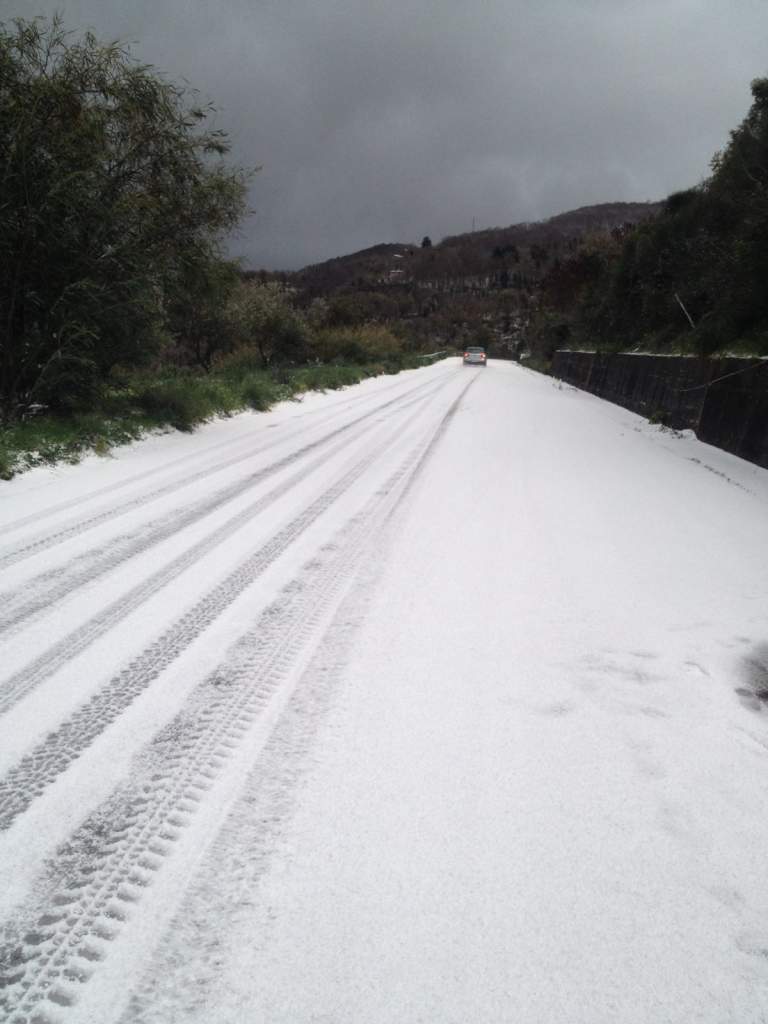

Raga catene provate....UNA BOMBA :D
Tutti con le jeepazze e io salivo una favola con Giuly :-)
Spettacolo, non hanno fatto una piega.
Ecco qualche foto ^^
