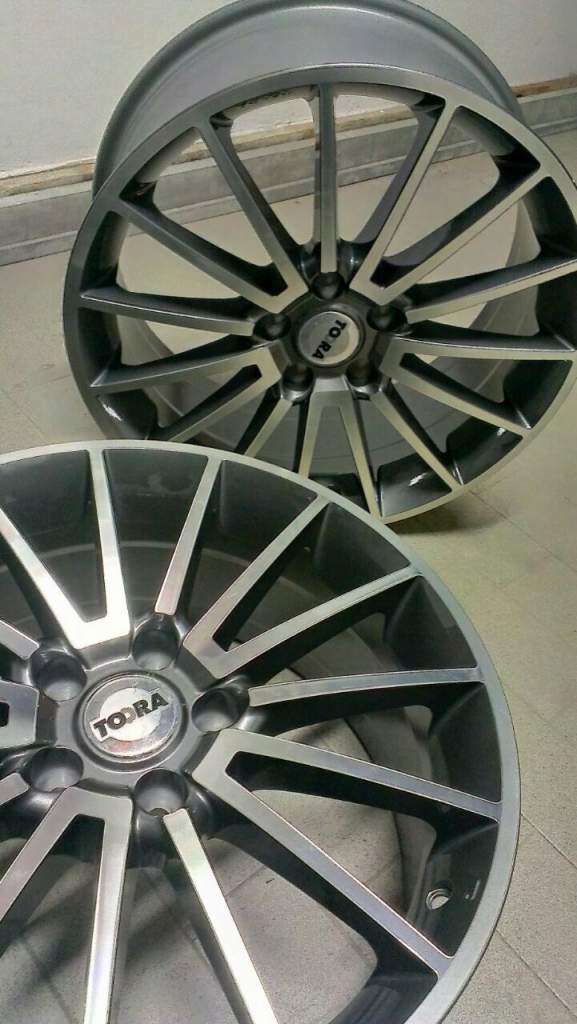

Urge risposta. Vorrei montare questi Cerchi da 18 marca Toora, con misura canale 8 5x110 et38 mozzo 67,1. Montano sulla Giulietta? Il venditore mi dice che ci sono gli anelli di centraggio. So che sulla 159 sportwagon toccano sulle pinze.
Monto gomme 225 40 r18 92W.
Grazie anticipatamente a tutti
