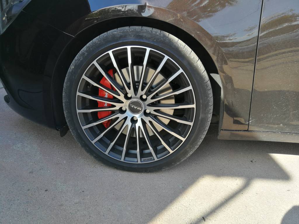

Ragazzi ,se vi posso dare un consiglio per i cerchi, montate i mak fatale grigi con rifiniture nere che sono spettacolari! Io ho montato i 18 canale 8 et 40! Allego una foto
