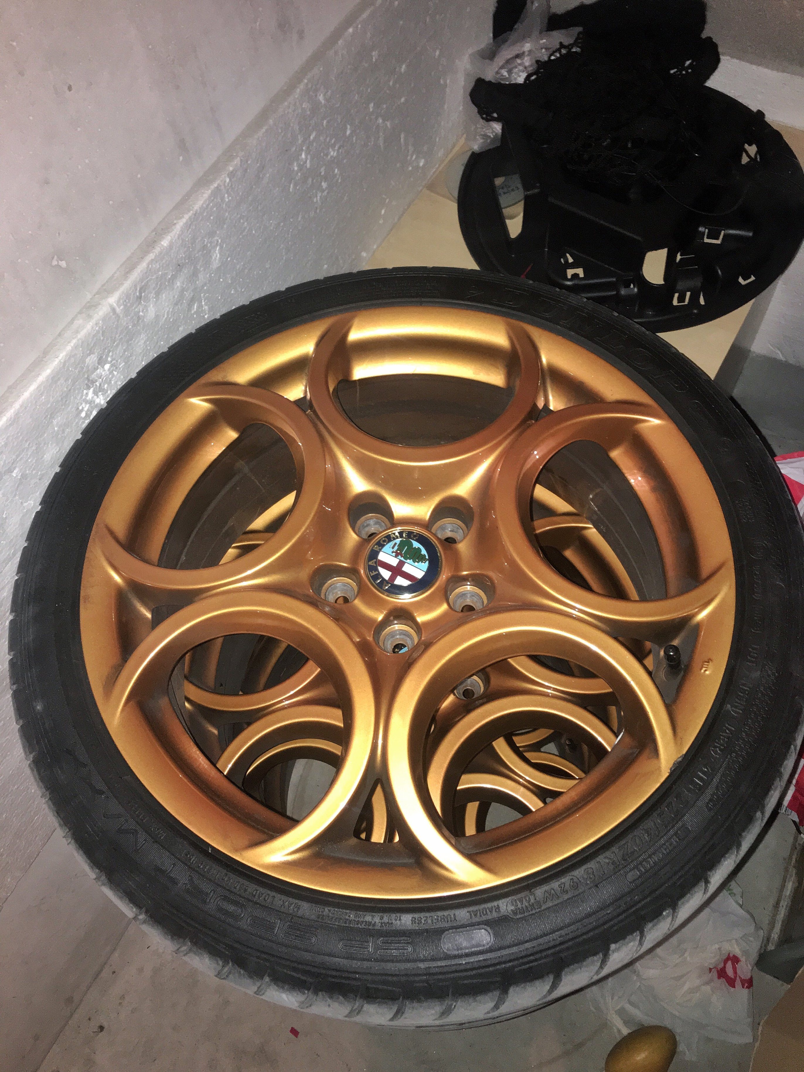

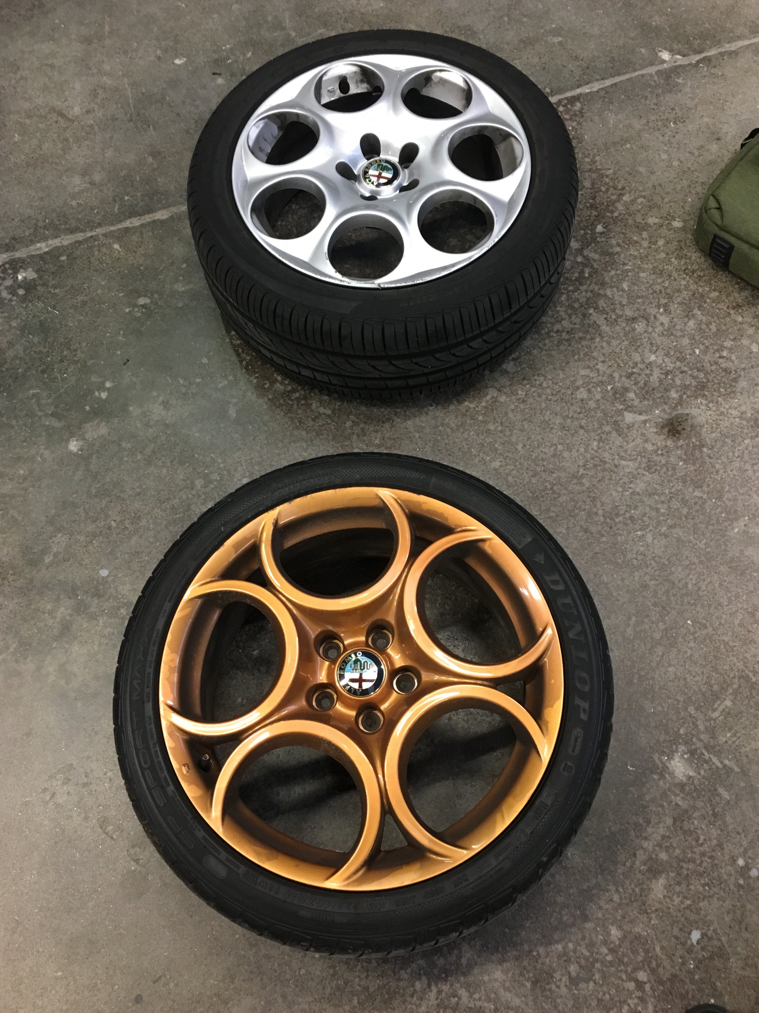

Presi i cerchi per le estive, ho fatto scambio con i miei 17" a fori, quelli in foto..che ne dite?

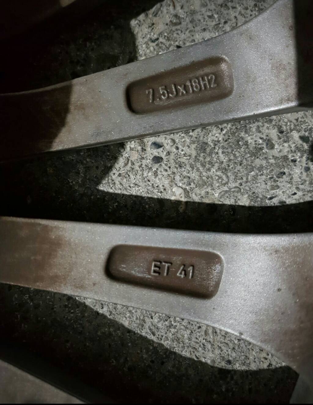

ieri ho trovato un gommista di Pisa che per 250 mi dava 1 cerchio nuovo e 3 ricondizionati da lui, oppure per 290 me ne dava 4 nuovi (sempre tutti originali alfa).
Queste sono le misure
