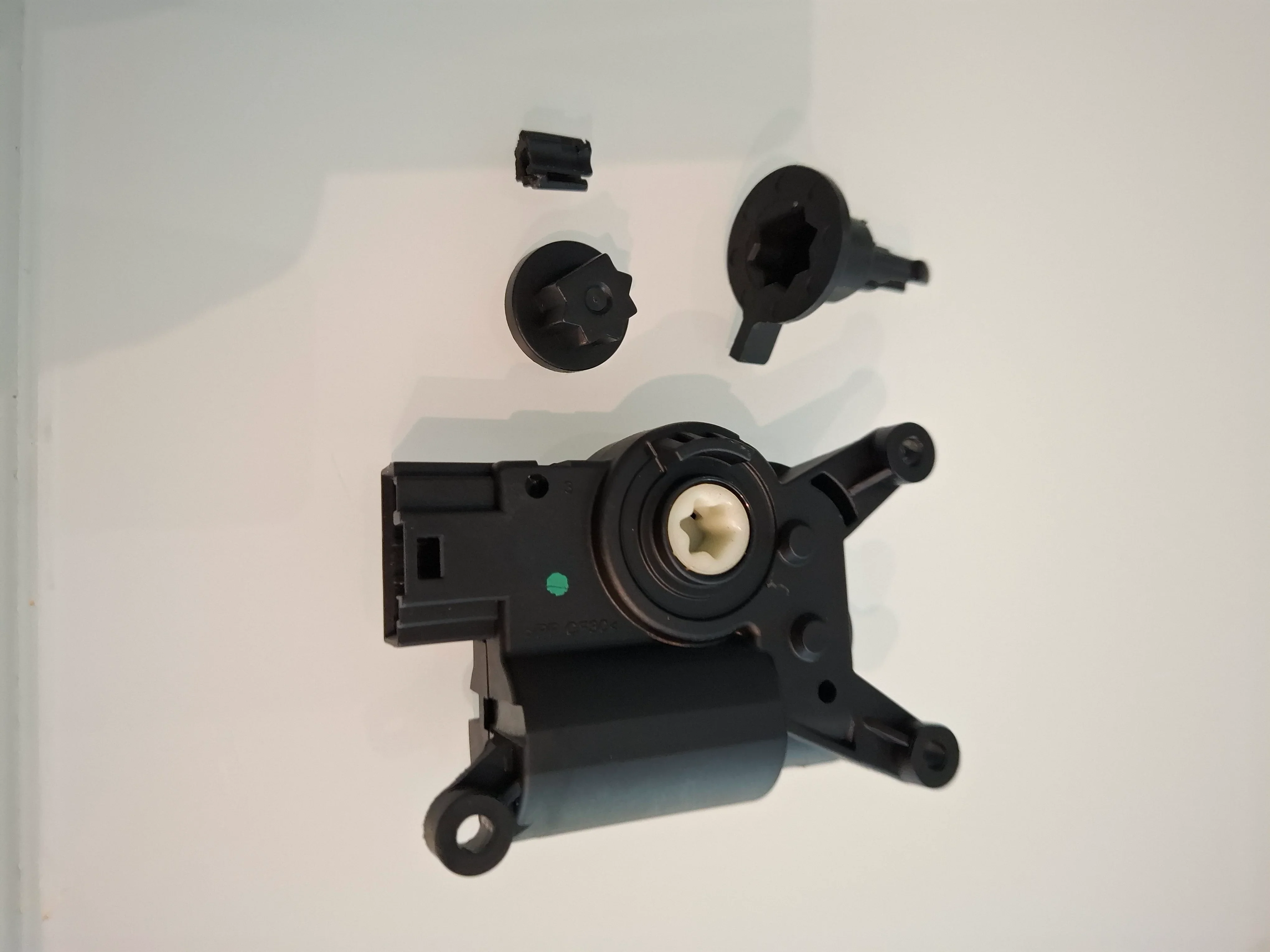

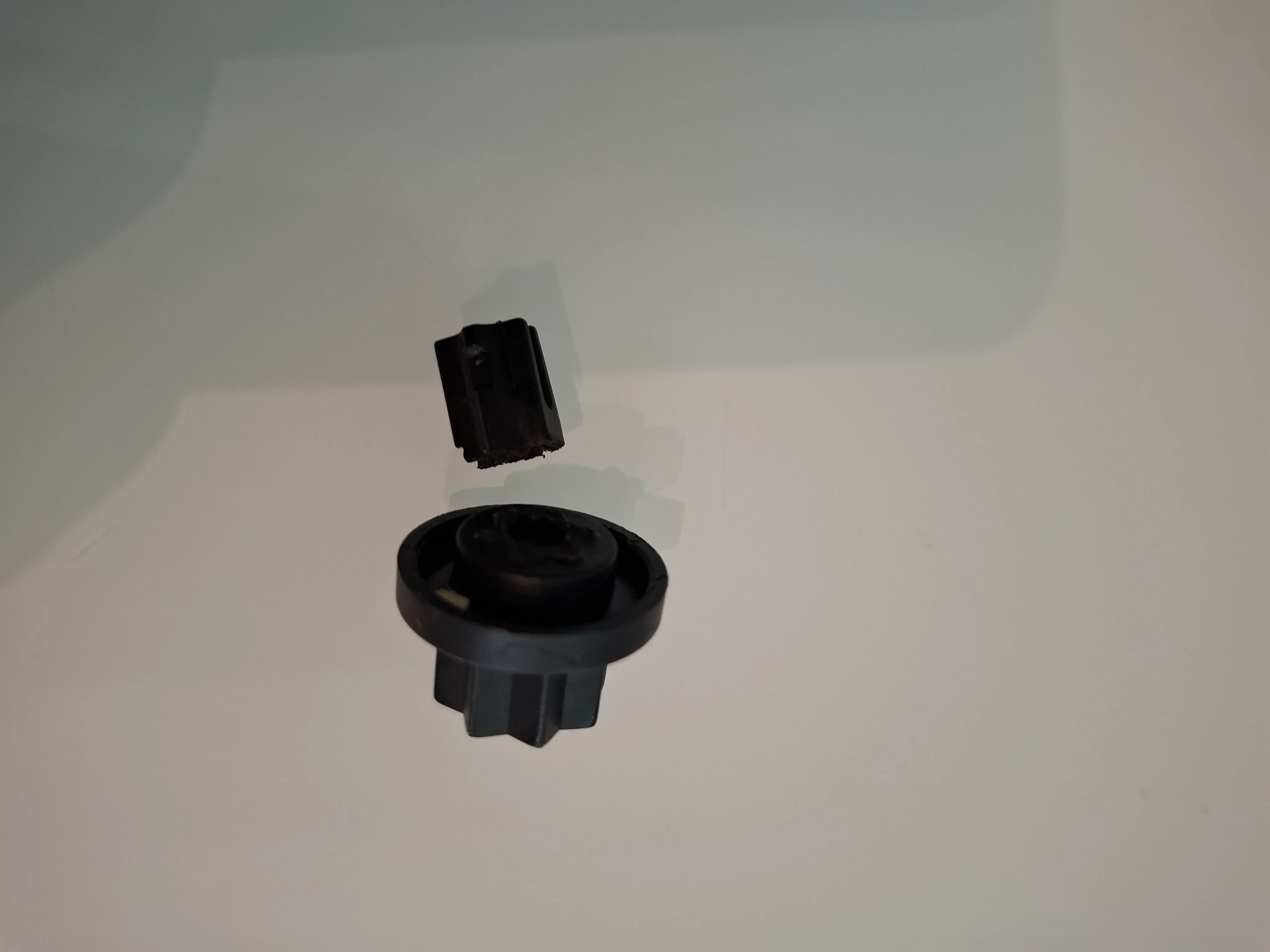

come sospettavo, ho estratto il perno dalla scatola con le palette, che è integro, ed ecco cosa ho trovato, ora siccome il ragazzo che con la stampante 3d mi ha fatto il meccanismo del ricircolo, abita a pochi km da casa mia, sto pensando di fargli fare sempre stampato solo il perno maschio/maschio, in modo da ridurre al minimo la spesa per la riparazione, dato che di questi non ho trovato nulla online (questo è il lato dx).Per quanto riguarda a sinistra, sto pensando, prima di provare a fare lo scasso, a rimontare tutto e a fare poi la procedura di autoapprendimento, magari non serve smontare.

Si rompono! C'è chi dice che ci sono materiali con cui riesci a farli abbastanza resistenti, ma visto il fastidio di smontare tutto eviterei e comprerei direttamente il ricambio in metallo.
io mi sono fatto fare con la stampante 3d solo il perno maschio/maschio che collega motorino e perno che apre la portella, stamattina ho rimontato tutto e adesso il lato destro è stato totalmente ripristinato, aria calda, aria fredda climatizzata.
L'autoapprendimento ha dato ancora risultato 2, ma al 99 per cento è il motorino lato guida, sento lo stesso rumore che sentivo a destra, deduco come già pensavo che anche sa quel lato il perno sia rotto.
Sono stato decisamente sfortunato, sostanzialmente tutti e 3 gli attuatori mi si sono rotti (ricircolo, che ho già ripristinato e miscelatori).

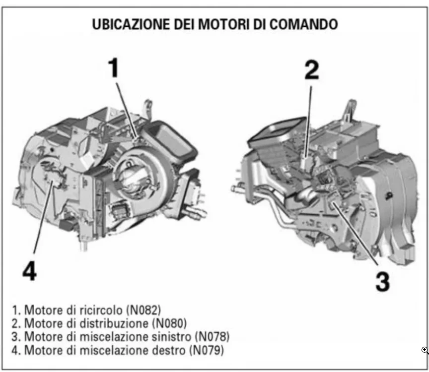

Ora, cosa potrebbe essere successo? A questo punto mi viene di nuovo in mente che il problema sia di natura elettrica, solo che non saprei cosa controllare. Ho letto online che potrebbe anche essersi rotta la "portella interna", per intenderci quella che viene mossa dal motorino, onestamente mi sembra strano, ma in ogni caso, c'è qualche modo per ripararla o per controllare?
O voi avete qualche idea che mi sfugge?

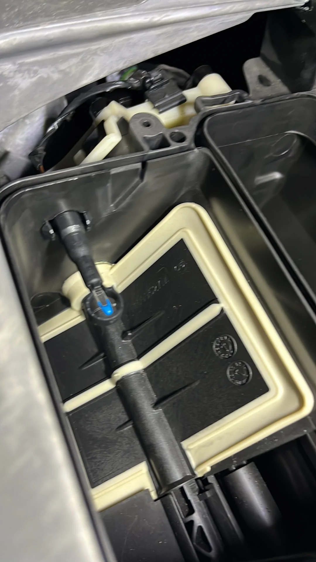

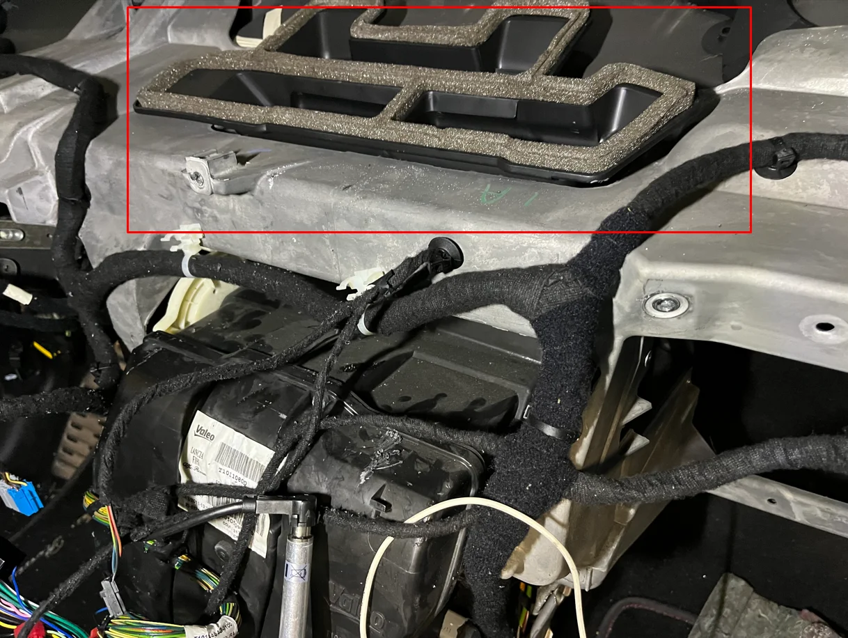

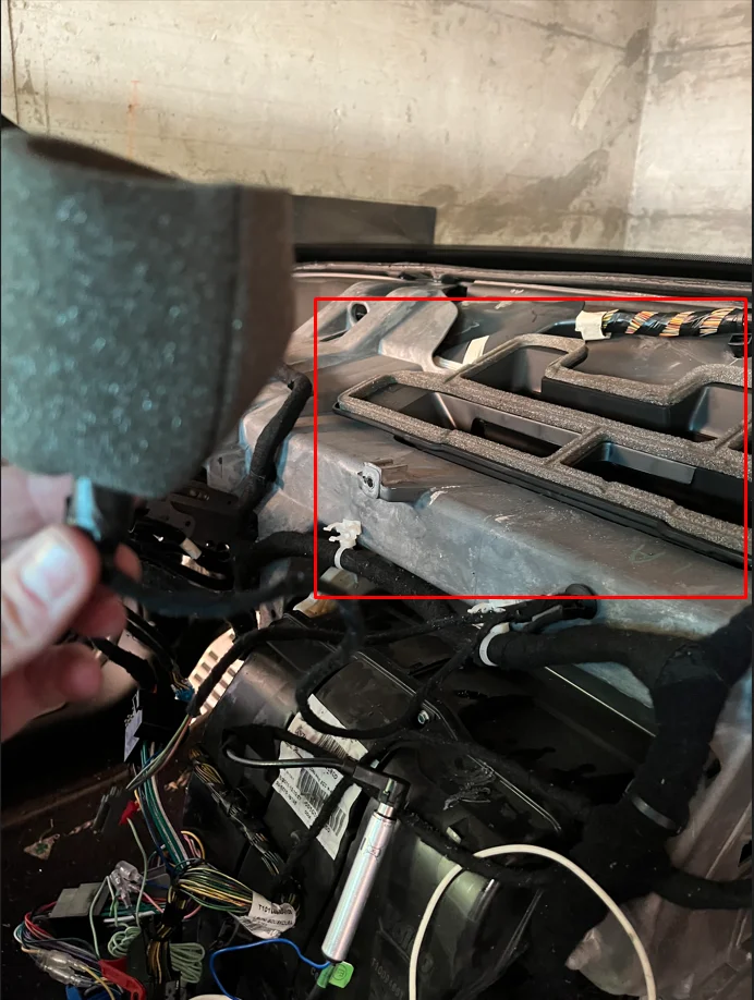

La portella di miscelazione secondo me è chiusa all'interno della stufa e non potresti vederla senza aprire il blocco clima come un cocomero.. FORSE, e dico FORSE, andando a memoria, si può vederla in movimento da sopra (ovviamente smontando il cruscotto) attraverso le palette di distribuzione aria. al di sotto di esse dovrebbe essere visibile la paletta di miscelazione.
Ho delle foto vecchie (Novembre 2021, fa ridere che io sia ancora dietro a cercare di sistemare 'sti problemi), giusto per farti capire:
Essendo passato tantissimo tempo, non so se ci sia modo di sbirciare dentro senza smontare tutto, magari togliendo il cassetto portaoggetti lo vedi, ma poi saresti lì a sbattere la testa sul parabrezza, non saprei.
Prendi tutto con le pinze perchè appunto sto cercando di ricordare operazioni e constatazioni fatte più di 4 anni fa.
Ad ogni modo, spererei vivamente che non sia un problema così perchè sarebbe un'ulteriore casino da gestire. Spererei che veramente il tuo radiatore sia ancora intasato e vada di nuovo spurgato in modo più aggressivo, perchè mi trovo nella stessa situazione e sto aspettando di poter fare lo sciacquo del radiatore sperando di risolvere una volta per tutte.
