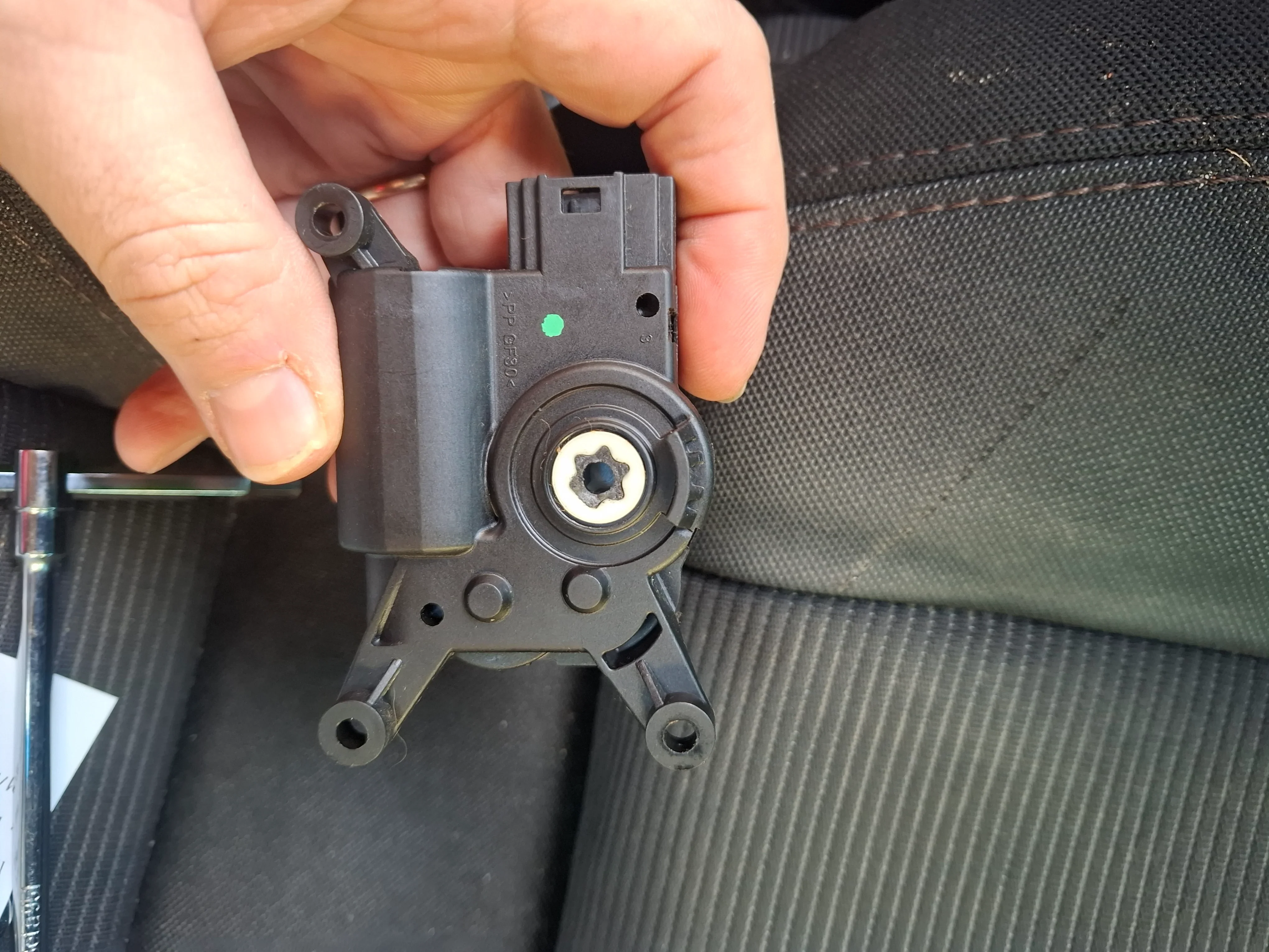

vi aggiorno, ho smontato il miscelatore destro e ho trovato questa situazione, a macchina in moto il motorino, da smontato, continua a ruotare per tipo un quarto di giro, poi si ferma, poi ricomincia senza mai smettere. Intervenendo manualmente sul perno e sulla paletta, si percepisce il cambio di temperatura e anche l'aria condizionata, sul lato destro, funziona.
Il problema però è il lato guida, non ci sono cambiamenti, deduco che ho avuto la sfiga totale e mi si sono spaccati entrambi a questo punto, perché qualsiasi cosa faccia, clima spento/acceso e cambio temperature, non succede nulla, per cui presumo che sia rimasta bloccata in posizione "fredda". Per ora provvederò a sostituire il destro, in modo che la macchia sia utilizzabile, sia aria calda e fredda, per il sinistro vedo se optare per il taglio della paratia, in modo da avere accesso facile al motorino.
Secondo voi il destro continua a muoversi perché non trova la posizione giusto?
Ultima domanda, come si smonta il perno che muove la paletta?

scusate se scrivo ancora, mi sono reso conto che è il meccanismo del motorino che si è spezzato, ed è rimasto penso dentro al perno che muove la portella.
Il pezzo è stampabile in 3d, come quello del ricircolo per intenderci, o devo ordinare il motorino nuovo?

vendono il perno in stampa 3d oppure quello fatto in alluminio, ci sono i link sopra, oppure originale in alfa.

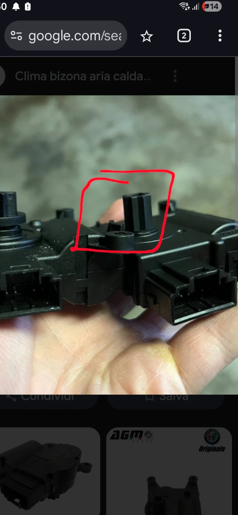

Ho controllato le foto del motorino sul web, nel mio caso purtroppo si è proprio rotto un pezzetto del motore, quello che si alloggia nel perno che muove la portella dell'aria, di quel pezzo non ho trovato da nessuna parte né il pezzo stampato 3d né in alluminio, mi tocca cambiare il motorino ed estrarre il perno per togliere il pezzo che è rimasto incastrato dentro (nella foto ho evidenziato il pezzo che nel, mio motorino si è rotto) poi fare lo scasso nel telaio e controllare anche il lato sinistro, secondo me appunto ho problemi su entrambi
