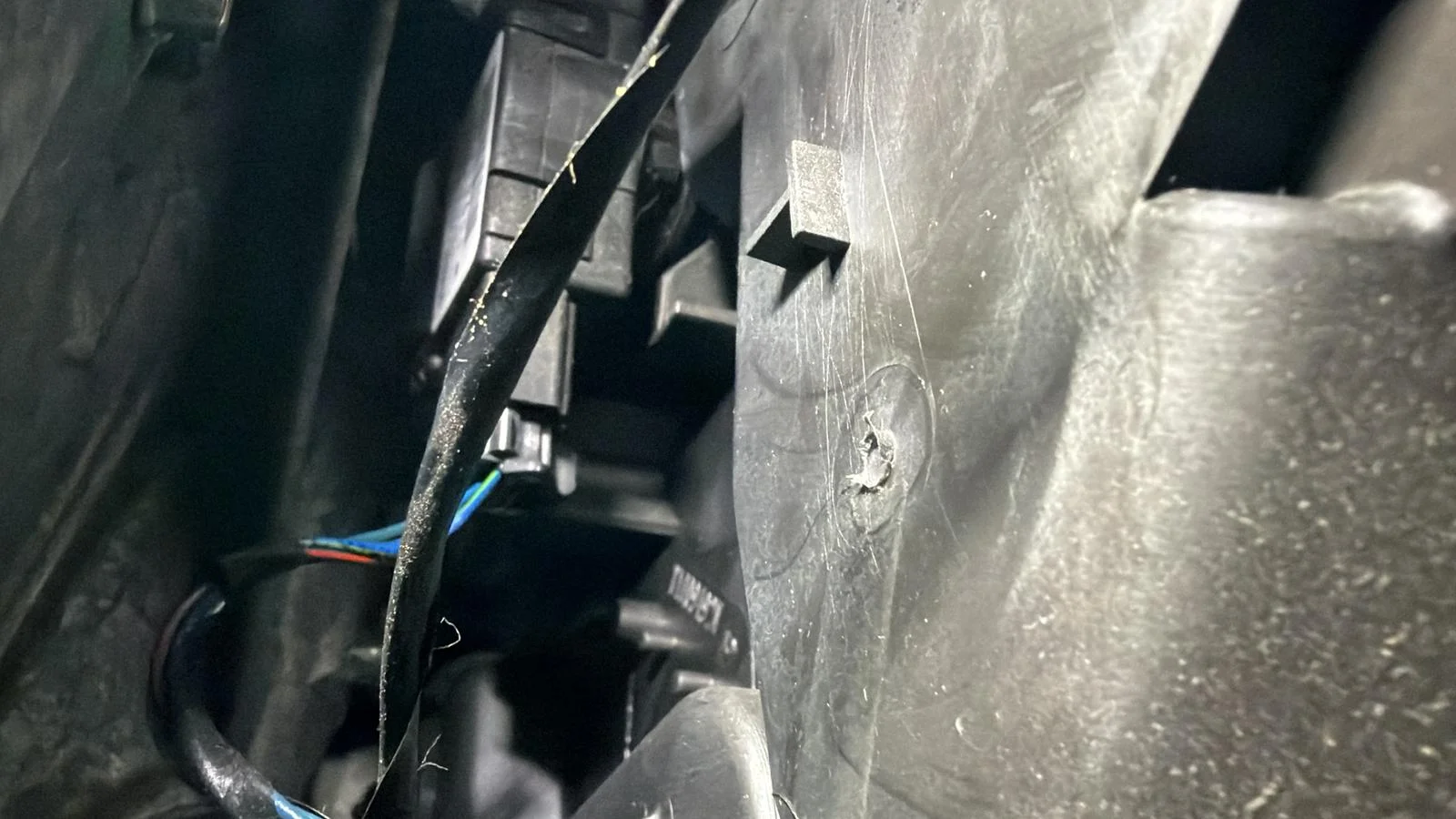

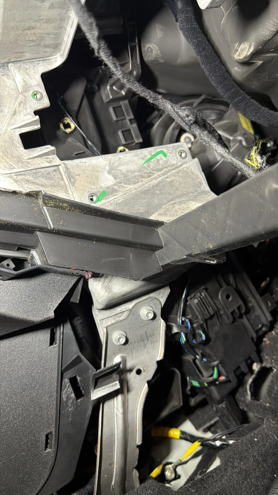

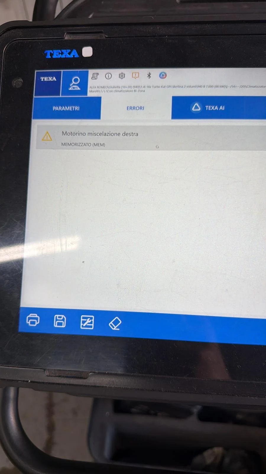

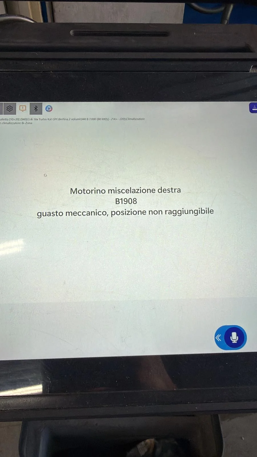

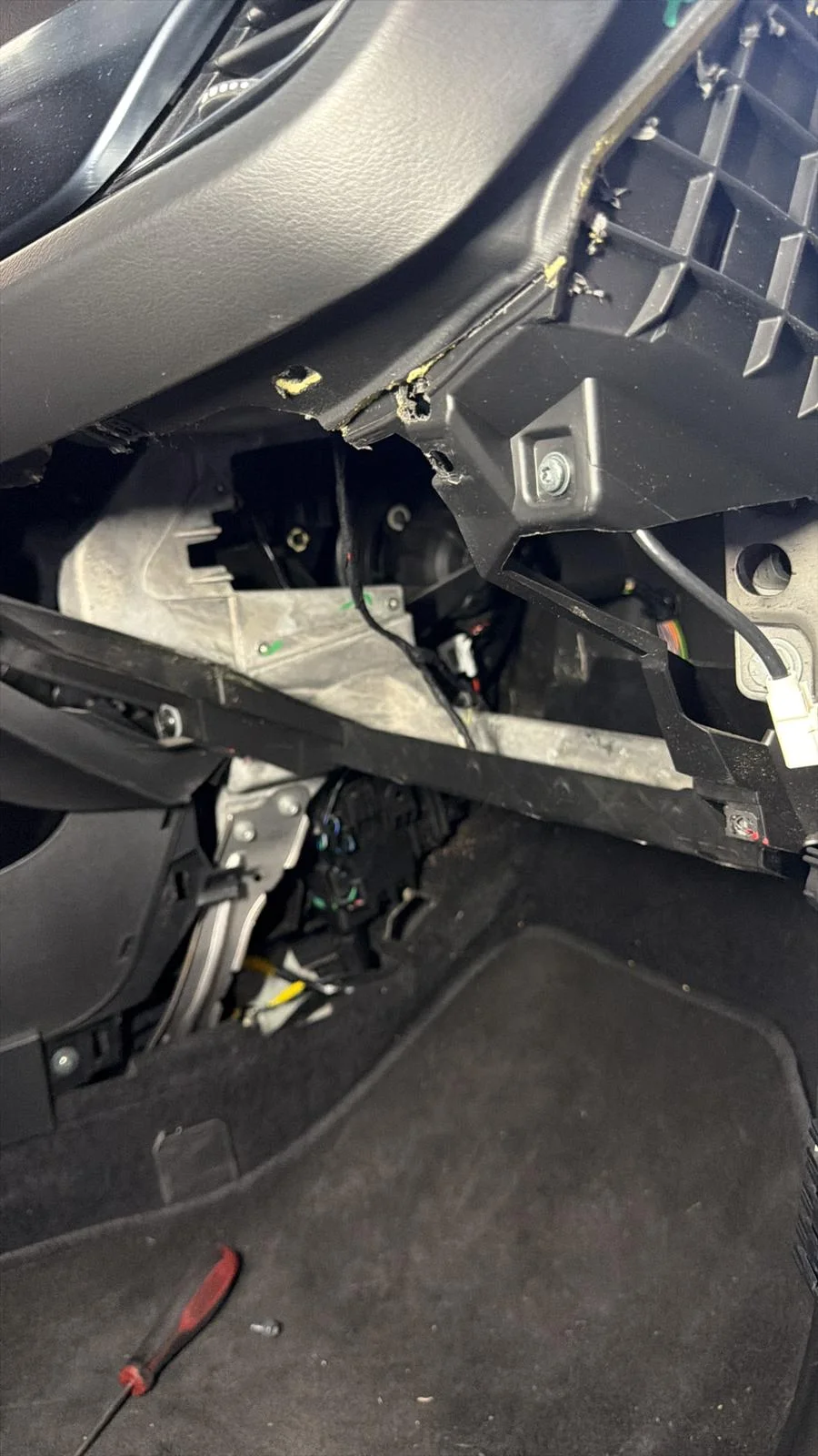

Ho trovato finalmente tempo di lasciare la Giulietta dall'elettrauto per il problema del riscaldamento non funzionante. Il meccanico ha smontato da sotto lato passeggero per verificare l'attuatore destro e usato anche computer diagnosi. Io gli avevo detto di aver visto un video dove riuscivano a smontare e sostituire l'attuatore da sotto ma lui mi dice che non gli risulta possibile c'è una staffa di ferro e mi ha girato pure tutte le foto. Mi ha parlato cmq di "portelle" rotte (ma non ho ben capito)

Oltre a dirti che il meccanico non ha capito un caxxo e l'attuatore viene giù con un minimo di buona volontà ( c'è giusto una vite su due, un pò coperta, e quella staffa in foto viene via con 3 viti e 2 minuti 2 di lavoro)
Per quanto ha rilevato col compiuter, si aggiunge a ciò che ti ho detto prima su cosa ha capito il meccanico...
Deve smontare l'attuatore e quasi sicuramente (se il motore non è bloccato) c'è da cambiare anche la boccola sottostante.
Le portelle se le scordi, fà prima a mettere insieme un cesto di corna che rompere una portella.
