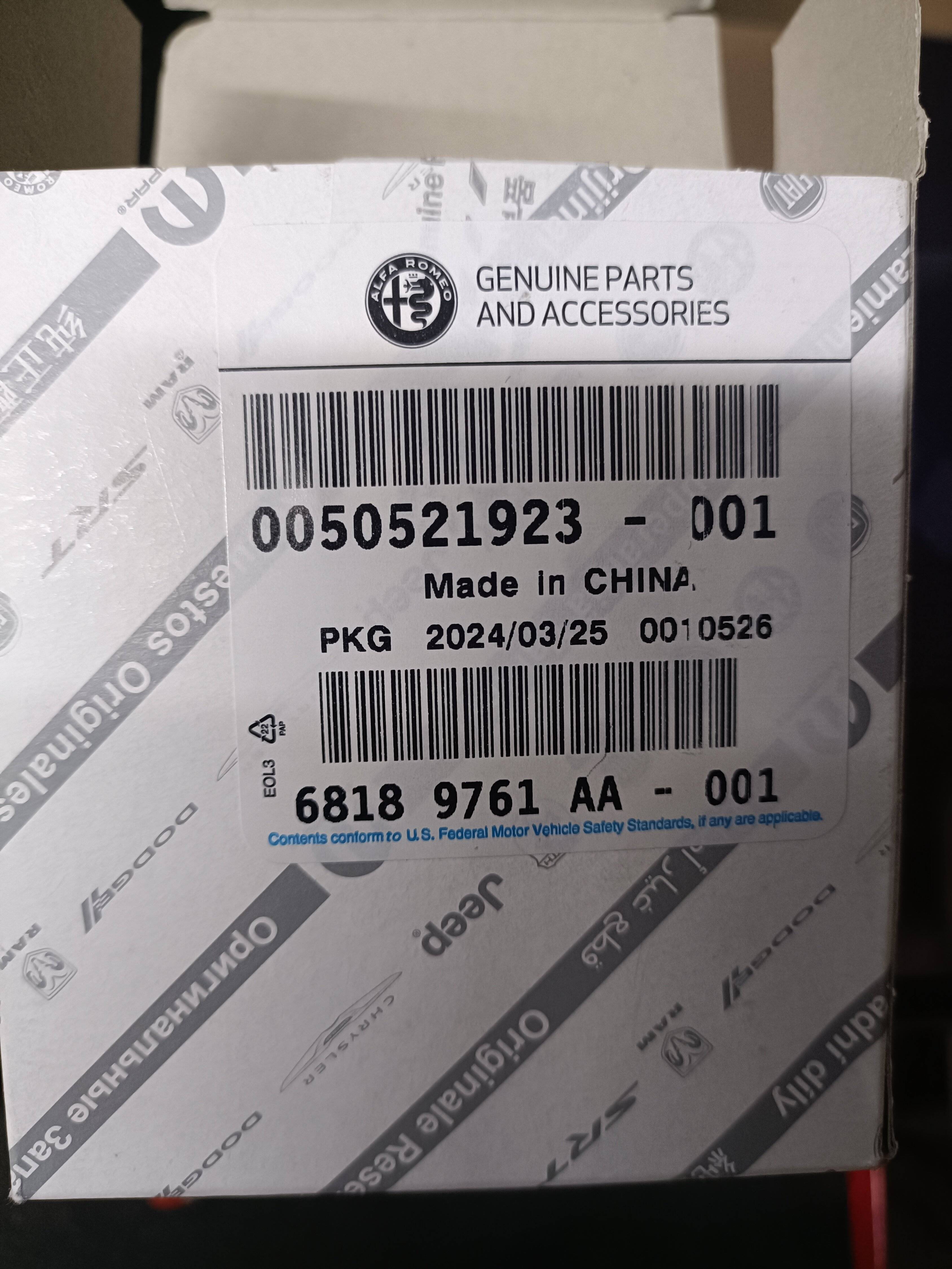

Buonasera a tutti, questo è il codice originale alfa dell'attuatore aria calda lato sx comprato ieri da ricambista a circa 70 euro.
Per la leva del ricircolo l'ho presa su ebay a 20 euro

La leva non è originale, quella originale viene venduta insieme all' attuatore, la mia è stampata in 3D tutta in "ABS", un' altra cosa rispetto all' originale.
