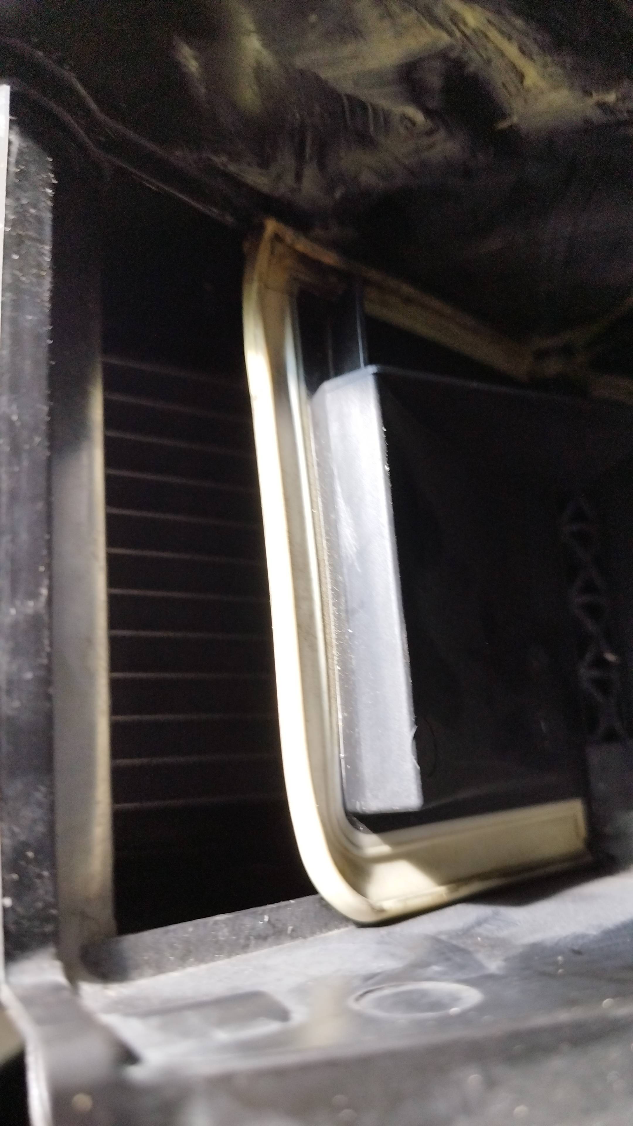

No io ho staccato gli attuatori e ho smontato tutto per vedere le palette e le ho mosse manualmente in posizione caldo chiude perché è più corto il passaggio mentre su raffrescamento quindi a chiudere il radiatore dell'acqua le palette risultano più corte dello spazio del flusso di aria e restano due o tre centimetri liberi quindi volevo sapere se manca un pezzo di chiusura o se è normale che resta un passaggio ridotto e non chiuso, magari servirebbe guardare un esploso .a non lo trovo.
Mi dispiace non esserti utile, per mia fortuna non ho mai avuto bisogno di smontare la macchina (plancia) di conseguenza non ho visto "de visus" le portelle. Le ho viste in un qualche video, ma quel poco che mi permette di ricordare la mia memoria,.le portelle chiudono completamente da una parte o dall'altra. Mi ricordo che un utente del forum disse che aveva maldestramente rimosso una guarnizione che faceva chiudere la portella e senza quella guarnizione la portella stessa non chiudeva più.... Ma è roba che.puoi trovare nelle discussioni qui nel forum.
Ho visto solo dopo, la.foto, ma sei sicuro che la portella sia al.posto.giusto,.oppure che sia semplicemente la sua?
Mi sembra impossibile che sia così,.anche perché la portella ha la sua guarnizione, pertanto dovrebbe necessariamente andare a chiudere...
È un bel mistero!
È un bel mistero!
Si non le ho smontate le portelle ho otto solo il coperchio sopra

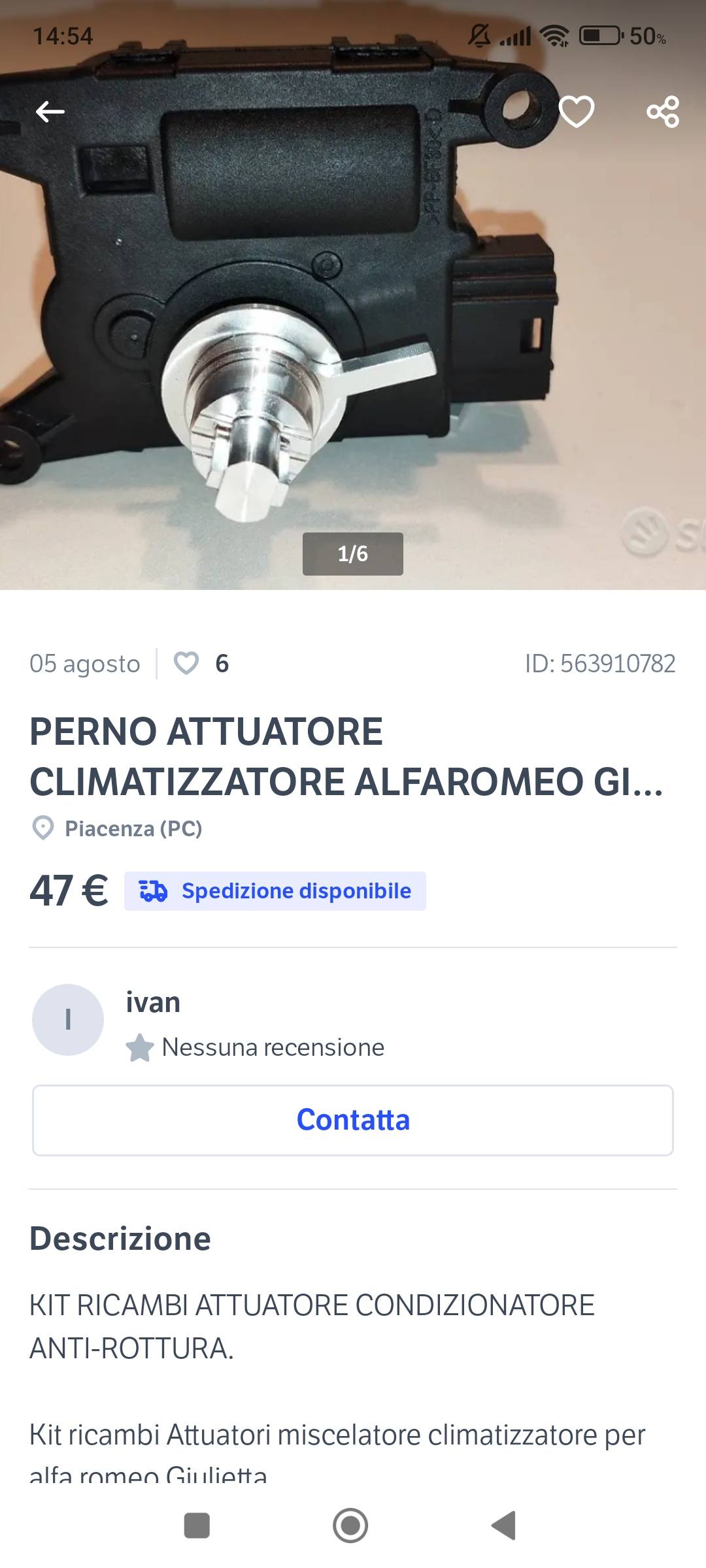

Io ho montato i perni in alluminio, cosi son sicuro che non avrò più problemi,e se proprio si dovesse guastare un attuatore, non va a piegare le "spazzole" interne, cosi forse si riesce anche a recuperare.
Secondo me, senza una resistenza di limitazione assorbimento al motore, quando ti accorgi che il potenziometro ha problemi, il motore dell'attuatore ti ha lasciato....(Come ai 2 che mi sono capitati)
