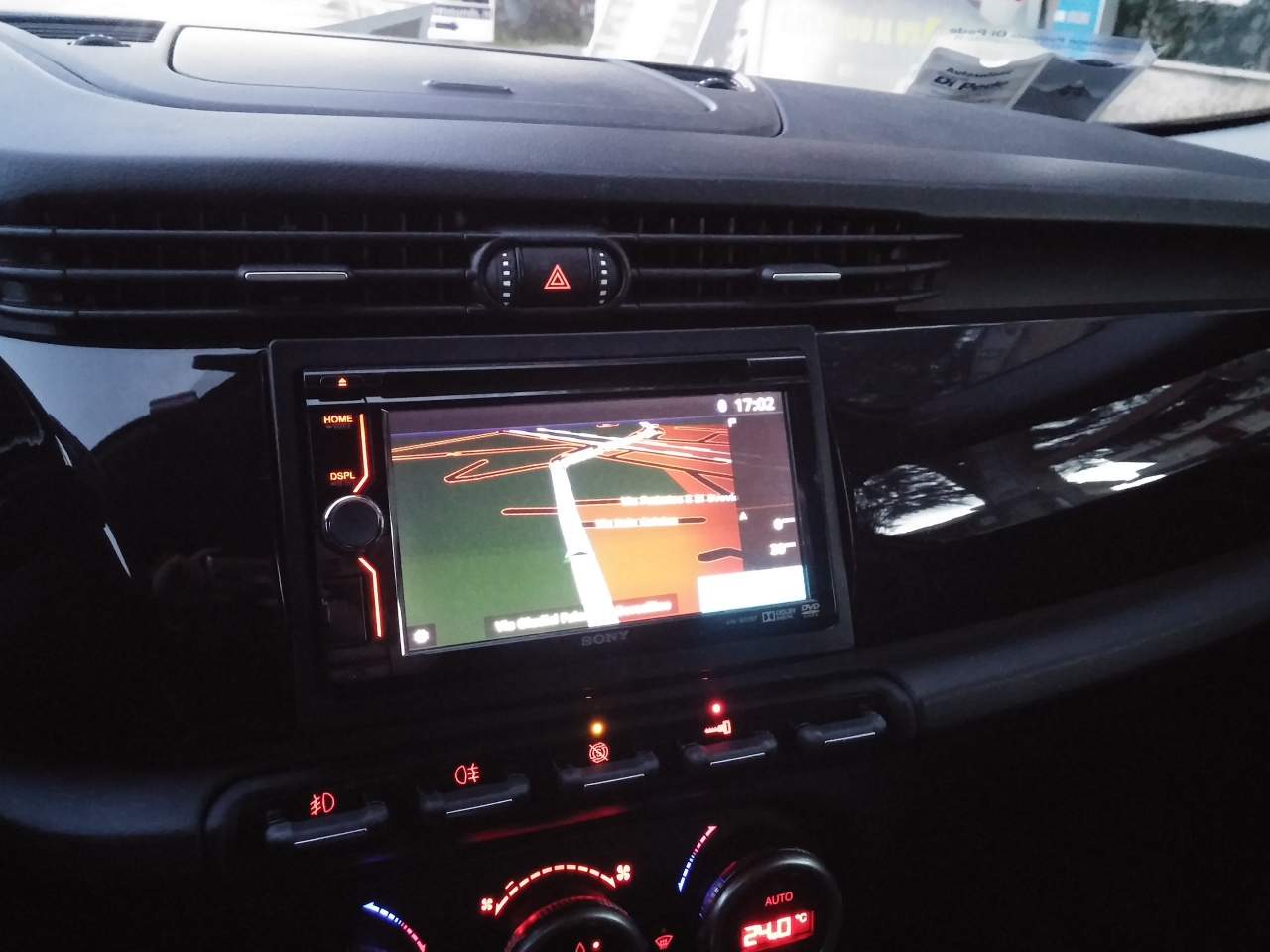

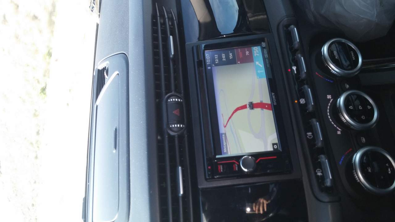

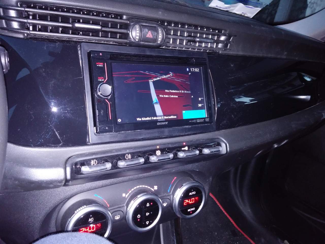

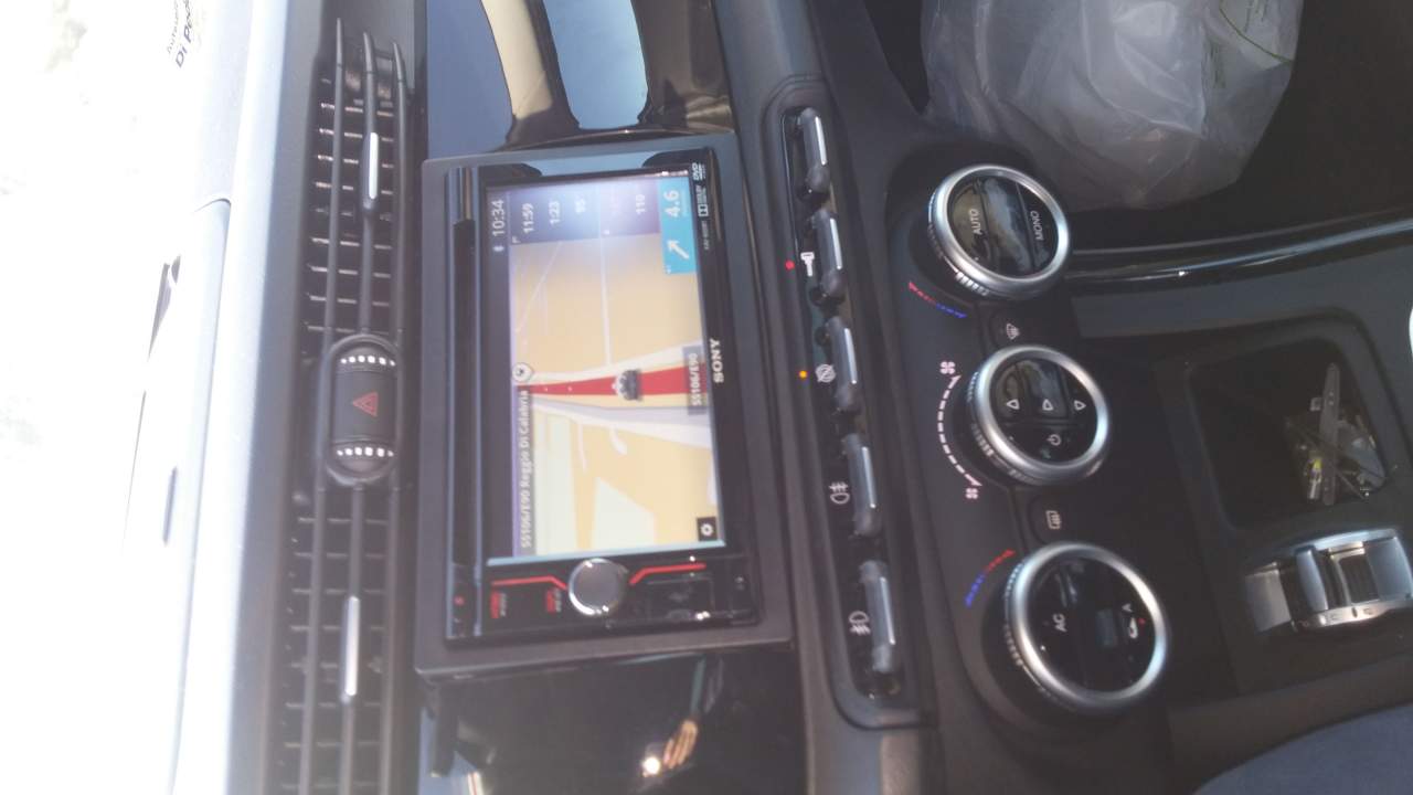

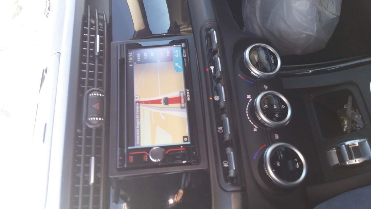

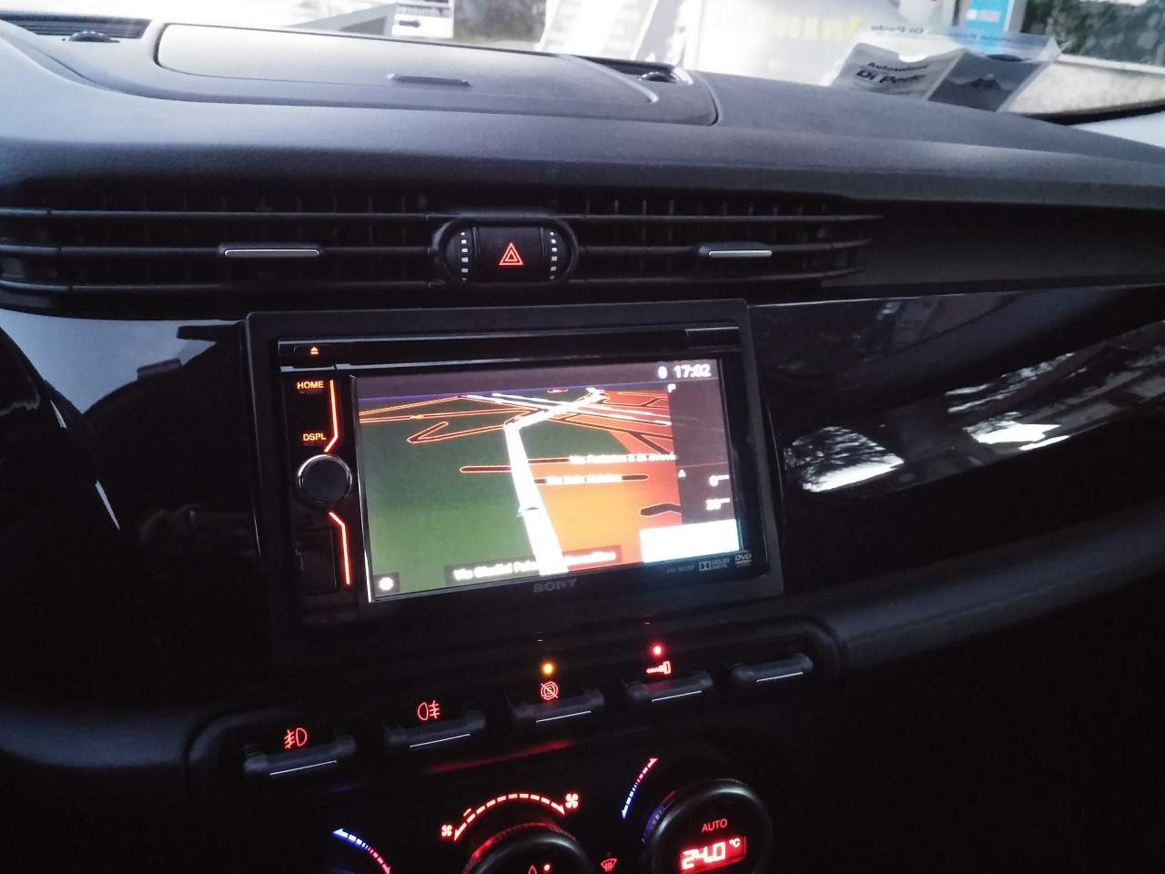

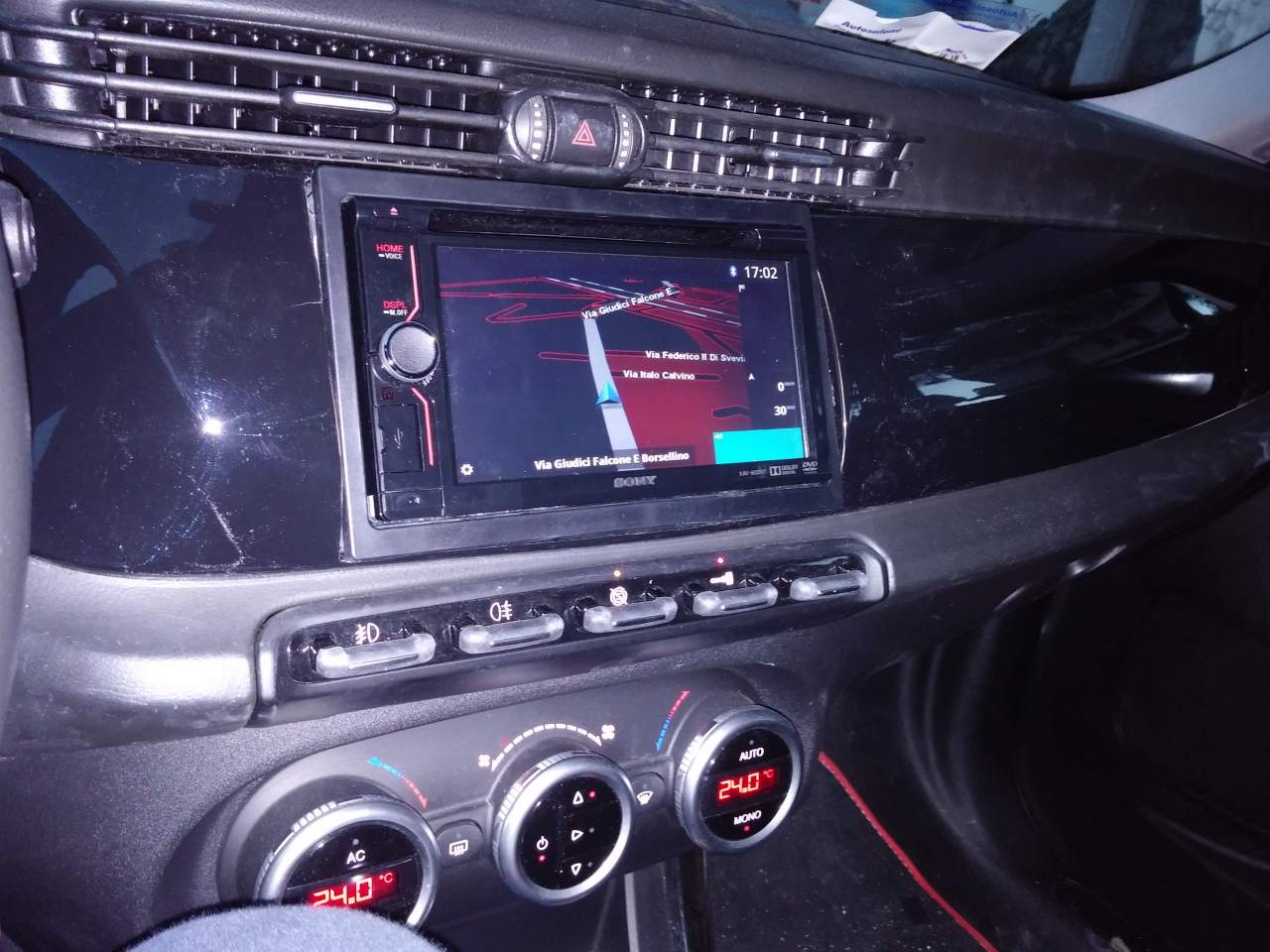

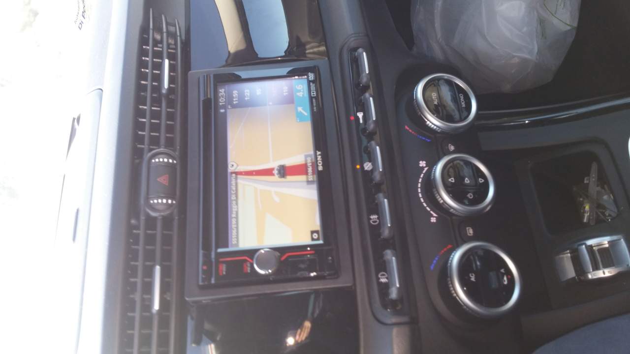

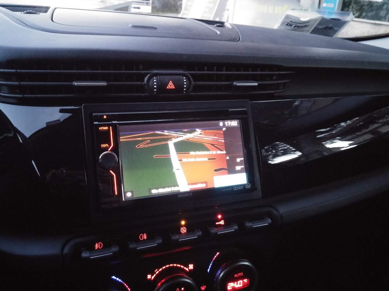

Ho postato alcune foto qualche pagina indietro, comunque le riposto anche qui
uploadfromtaptalk1424783395413.jpguploadfromtaptalk1424783415335.jpguploadfromtaptalk1424783506297.jpguploadfromtaptalk1424783515095.jpg

Si, e riverniciata di nero perché lo ritengo più a tema con gli interni di Giulietta
