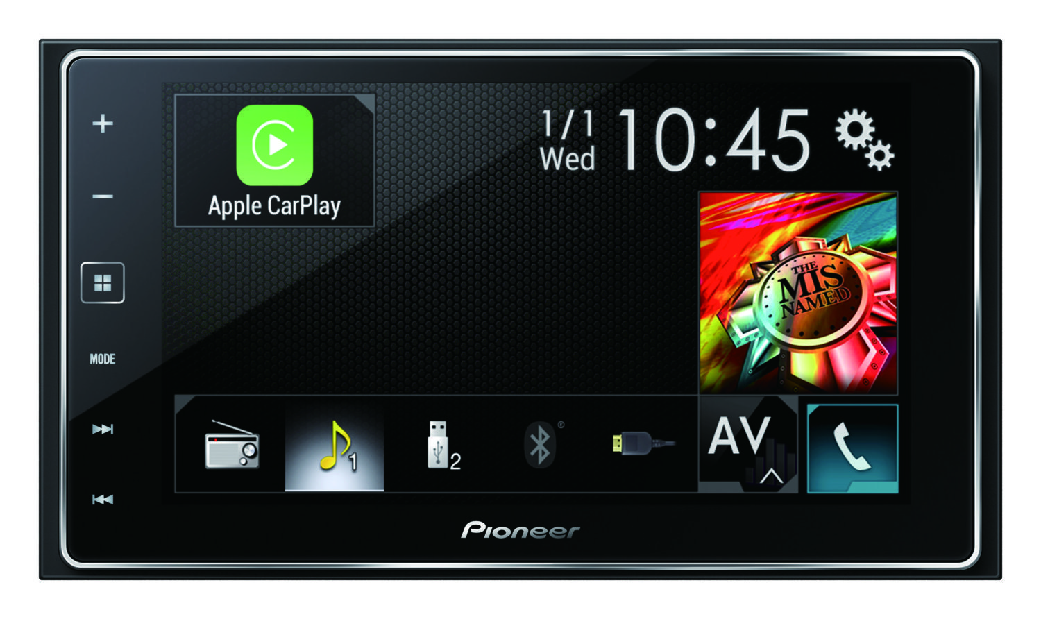

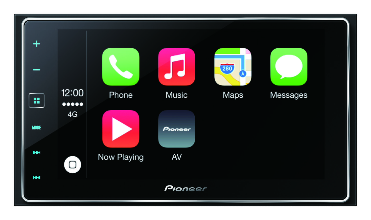

buongiorno a tutti, ho una giulietta del 2015 con sistema unconnect da 5, quella senza navigatore in pratica, volevo sostituire l'autoradio con il pioneer sph-da120 SPH-DA120 | Pioneer
ho i seguenti dubbi e se magari qualcuno l'ha già montato aiutarmi a trovare, una mascherina e sapere se oltre a questa necessito di prendere anche una centralina per mantenere i vari cicalini e i comandi al volante?
grazie
Reazioni: Dieghitez e Nkmx
