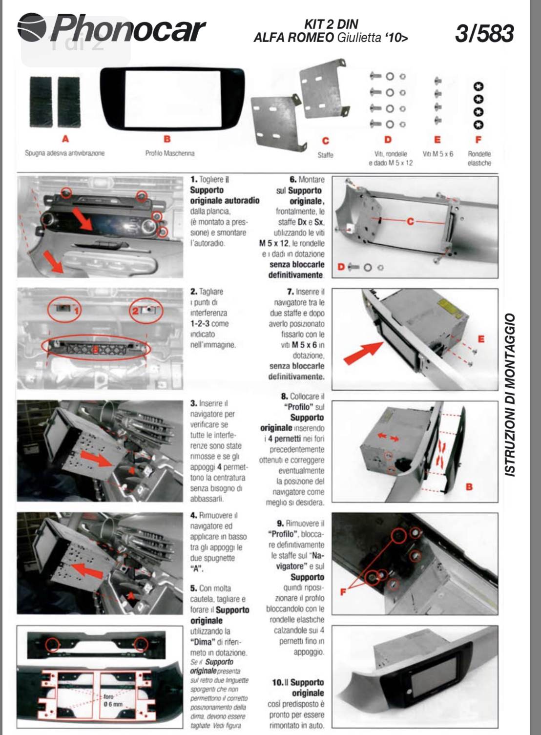

Salve sono nuovo, sono possessore di una giulietta del 2012 con blu&me ma con radio di serie, adesso mi è venuta l’idea di mettere una radio 2 din.
Per quanto riguarda il montaggio cosa mi serve? Ho visto che c’è una mascherina phonocar che dovrebbe installarsi sulla plancia originale come da foro allegata, mi sono fatto un’idea giusta? Posso tenere la mia plancia interna acquistando questa mascherina?

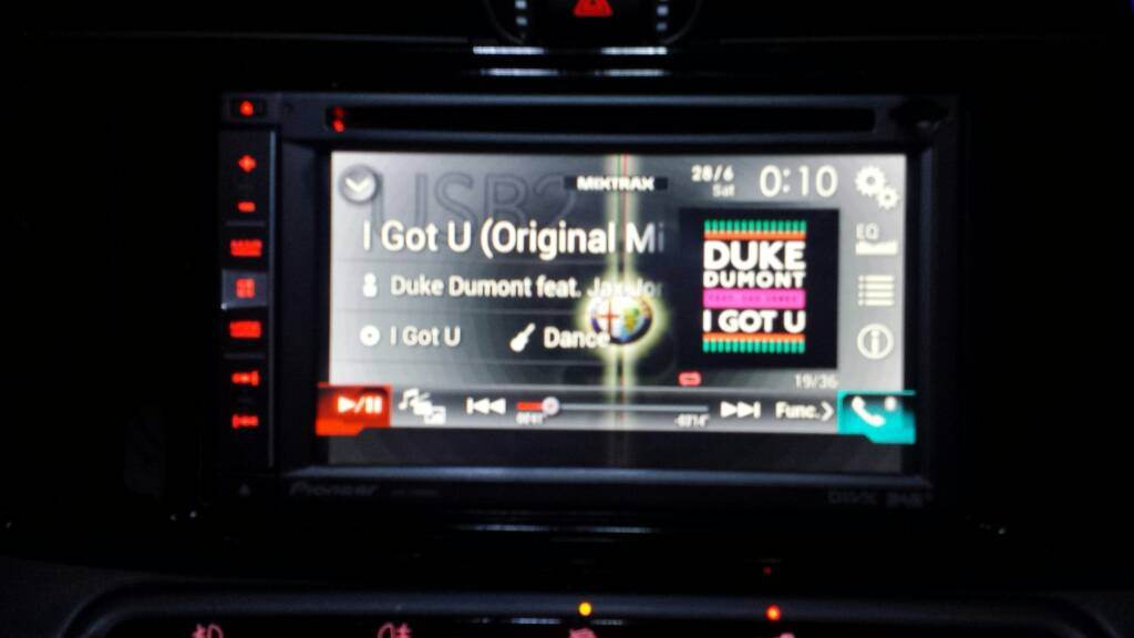

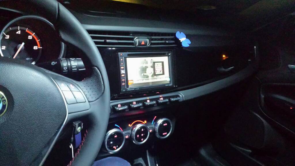

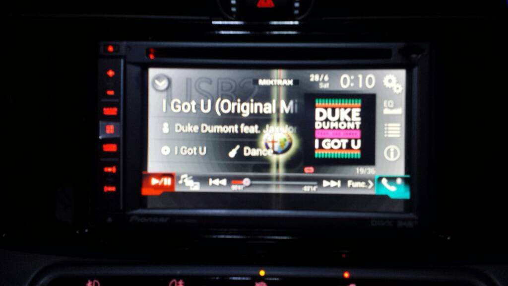

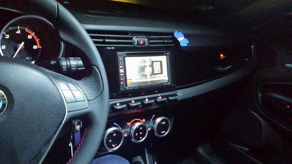

Montato ! Una vera bomba! Su consiglio dell installatore per ora non abbiamo messo l antenna dab in attesa che arrivino poi i nuovi modelli e per valutare se va avanti o meno! Per il resto gran bella autoradio, neanche a dirlo sulla qualità dell'audio poi... mi tocca proprio metterlo un due din! Vi metto due foto poi ne farò altre e le troverete nel garage!Visualizza allegato 180178
Visualizza allegato 180179
