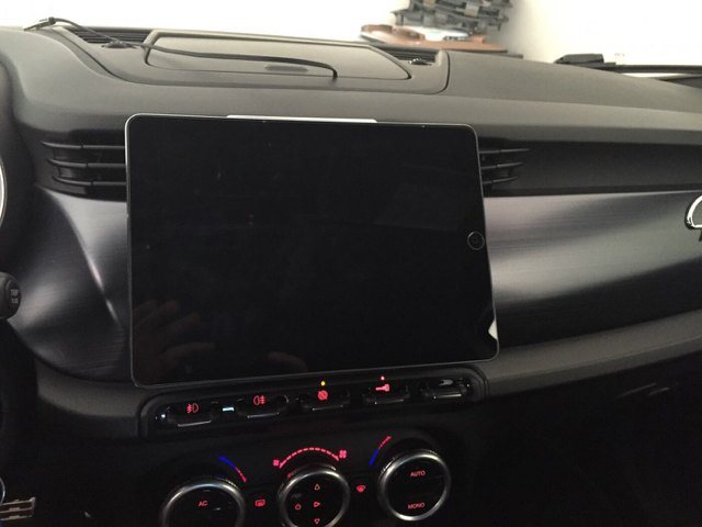

The proxy alignment did the trick !

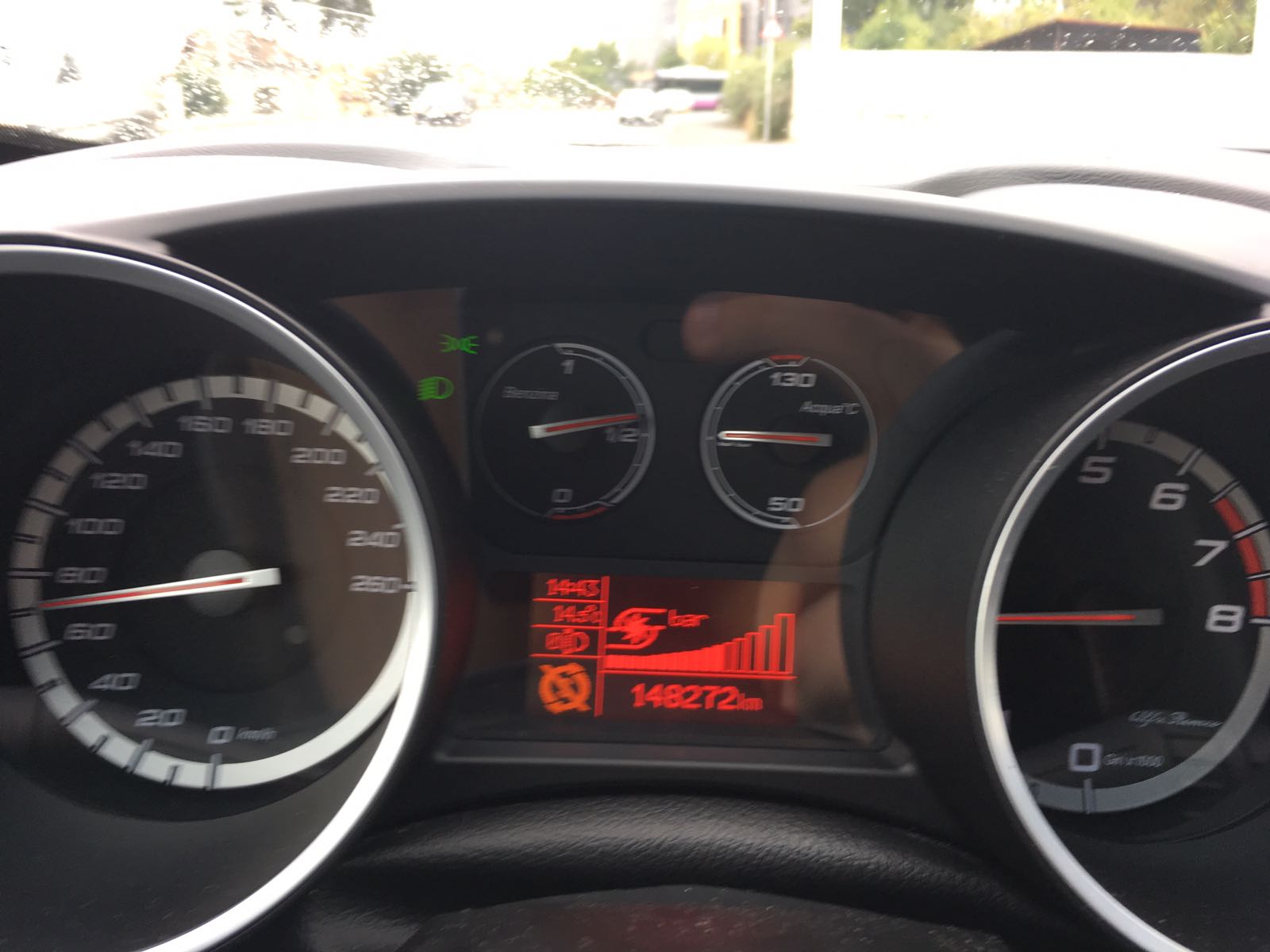

On top of that, a very nice side effect of the proxy alignment is that i now have the non-radionav instruments setup in the dashboard.
Before the proxy alignment, i couldn't set the car clock, or view the turbo pressure (because all of this would have been done/seen through the radionav which doesn't exist anymore)
I guess with the proxy alignment, the dashboard computer saw that the radionav doesn't exist anymore and resynced the menus and options. Which is a very nice surprise!

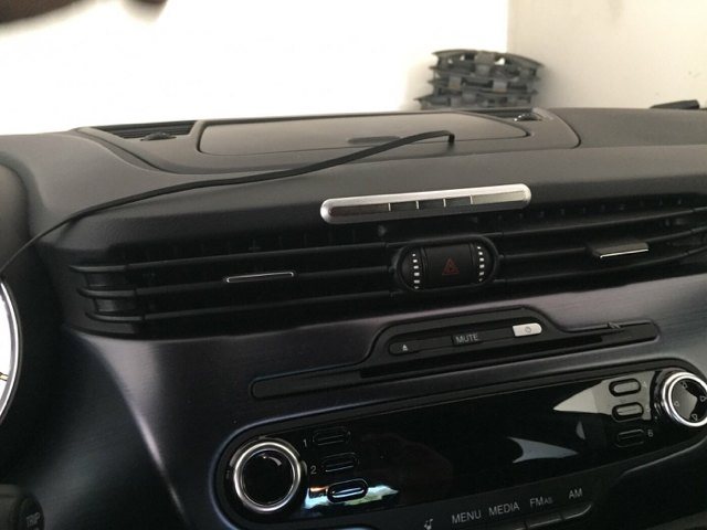

Ho letto tutta la discussione e visto mille foto, ma ho le idee ancora confuse. quindi aiutatemi voi. sono indeciso se prendere la plancia oppure prendere solo la mascherina. Mi rode veramente tanto rinunciare alla mia plancia in spazzolato. Voi che fareste. La plancia che vorrei prendere sarà nera per un breve periodo, dopodiché andrò di cubicatura effetto carbonio.
