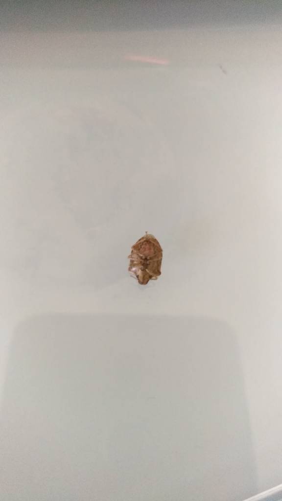

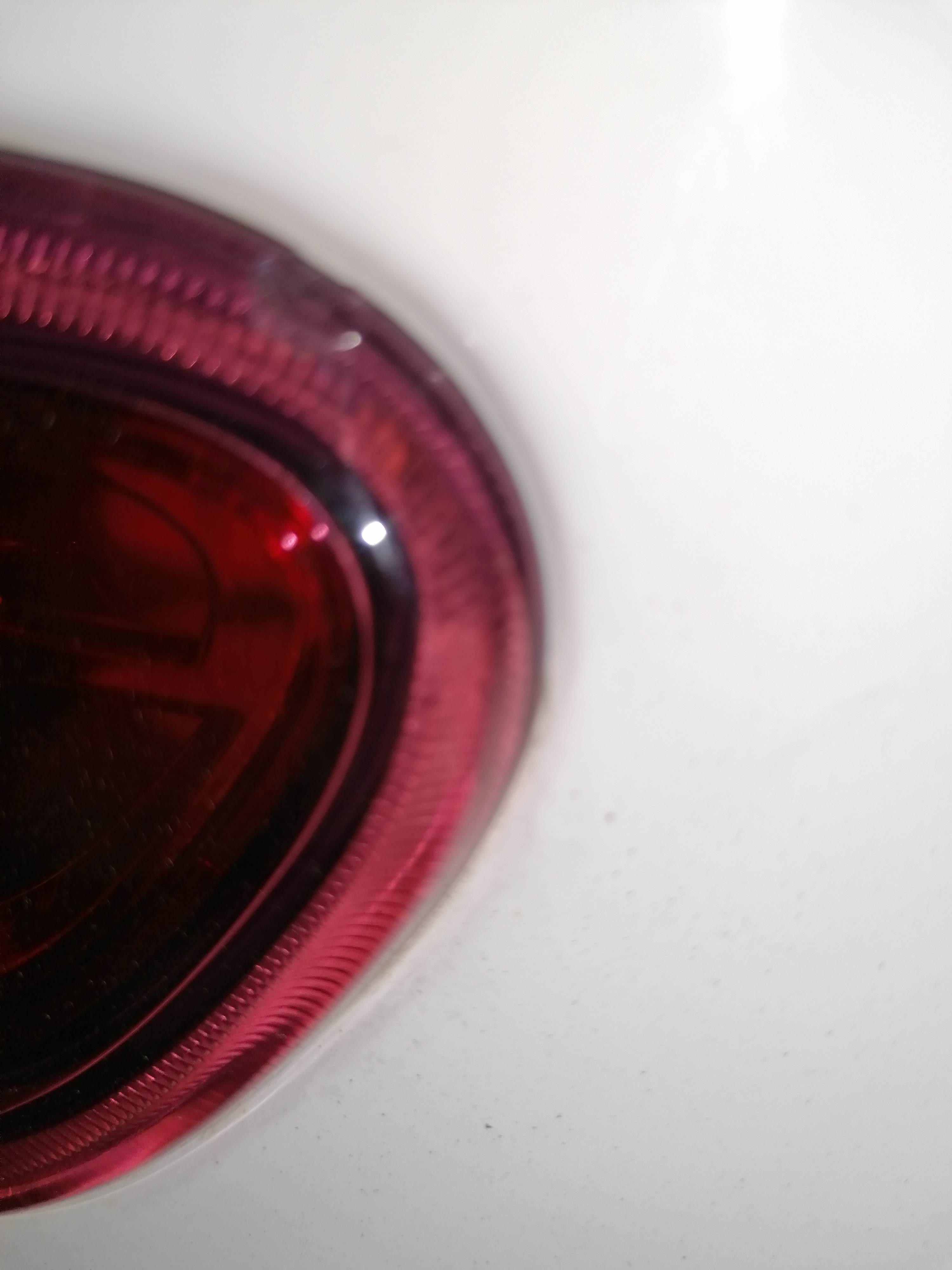

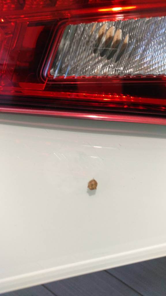

Io in garanzia ho risolto in officina: hanno soffiato con un compressore, e di insetti morti ne avevo molti.Non lo passano in garanzia. Per levarlo devi smontare il faro, levare la plastica bianca che mantiene le lampadine e con una fascetta elettrica spingere pian piano l insetto fuori poiché morendo si è incastrato per bene. Per risolvere il problema basta mettere nel foro del faro un pezzo di filtro per cappe per coprire il tutto.
io ne ho trovate 2 pochi giorni dopo averla ritirata, una era sulla cappelliera e l'altra girovagava lungo la guarnizione del portellone, spero di non ritrovarmene anch'io qualcuna nella fanaleria
