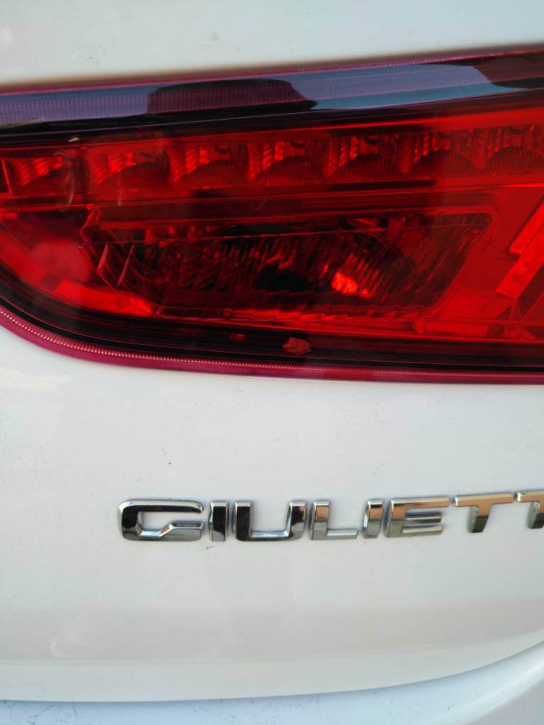

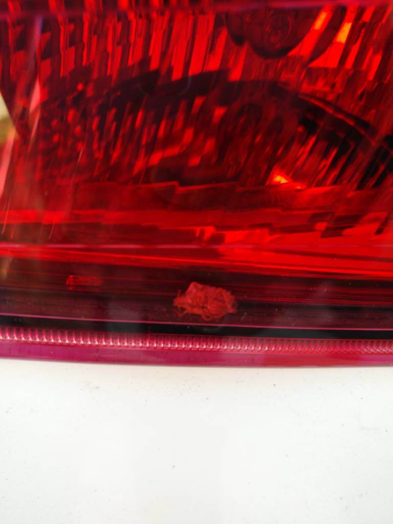

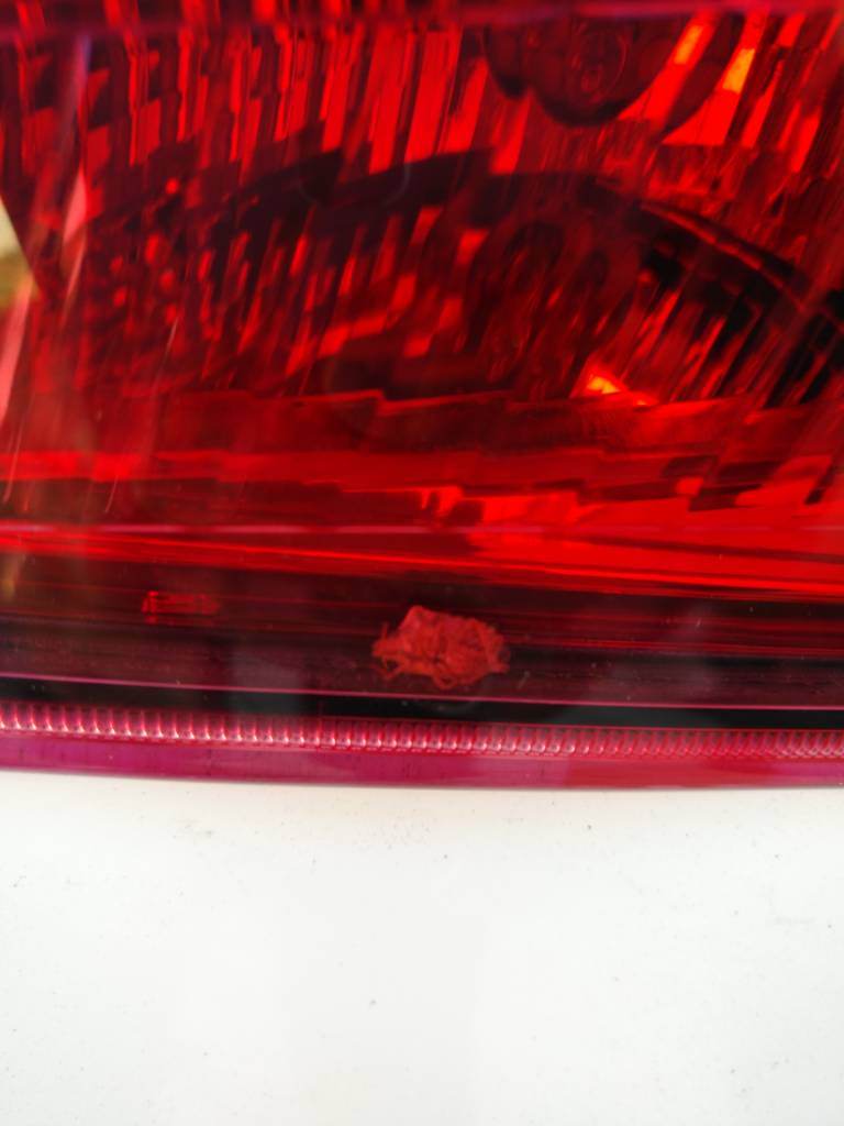

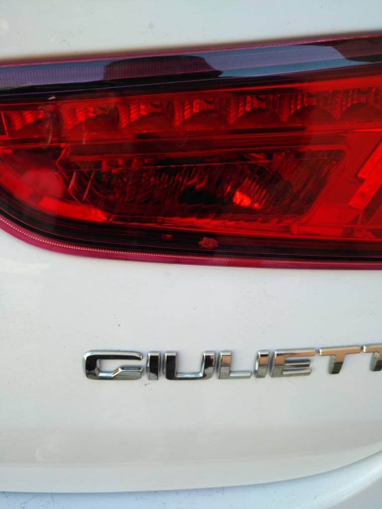

Buongiorno a tutti è la prima volta che scrivo sul forum, a me è entrata una cimice nel faro posteriore, questa mattina l'ho smontato ma non riesco proprio a tirarlo via sembra incastrato nella parte esterna e non c'è modo di arrivarci , ho provato anche con l'aspirapolvere ma nulla qualcuno può gentilmente dirmi se c'è riuscito. Grazie
Ok grazie, ci provo altrimenti è in garanzia e la porto in concessionaria.
Non lo passano in garanzia. Per levarlo devi smontare il faro, levare la plastica bianca che mantiene le lampadine e con una fascetta elettrica spingere pian piano l insetto fuori poiché morendo si è incastrato per bene. Per risolvere il problema basta mettere nel foro del faro un pezzo di filtro per cappe per coprire il tutto.
