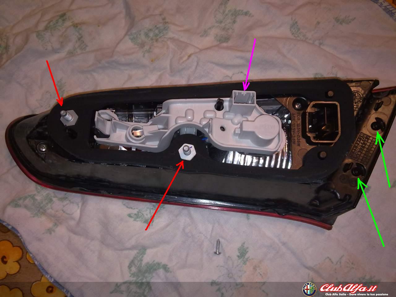

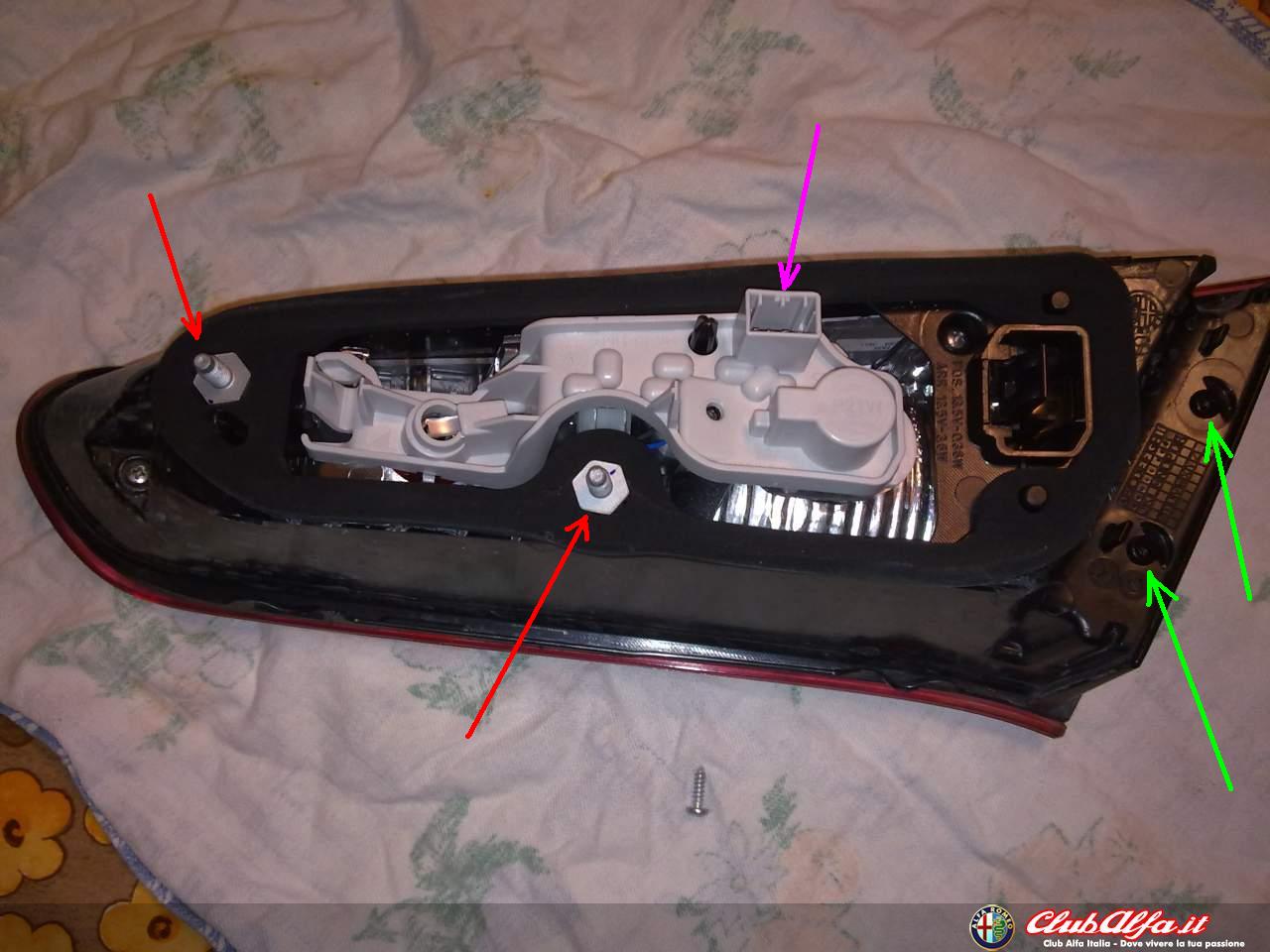

Gigi non c'è bisogno di smontare il pannello, basta togliere i tappi ad incastro che si trovano in corrispondenza dei fanali, si accederà così al "didietro" del fanale dove ci sono 2 dadi, se non ricordo male con chiave da 10, ma prima bisogna svitare 2 vitine che reggono un aletta in plastica all'esterno.
In rosso i perni che accolgono i dadi da svitare, in verde gli alloggi delle 2 vitine che si svitano dall'esterno, in fucsia (si scrive così mi pare) il connettore da togliere prima di tirare via il fanale.
