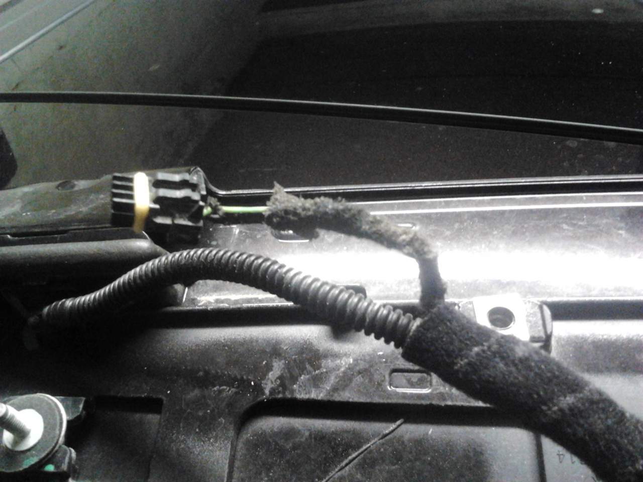

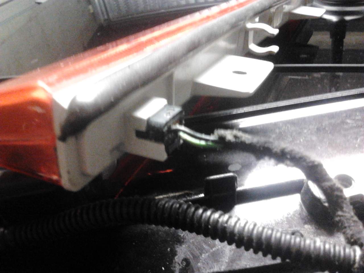

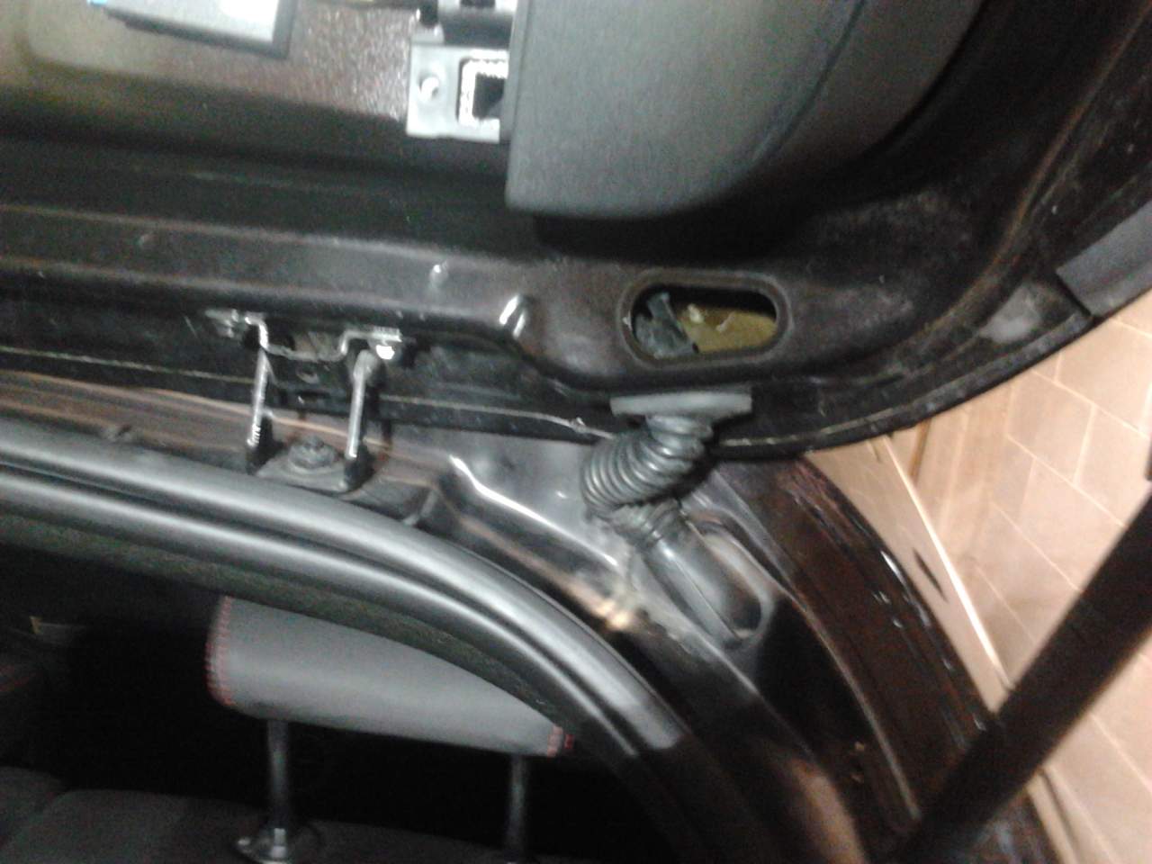

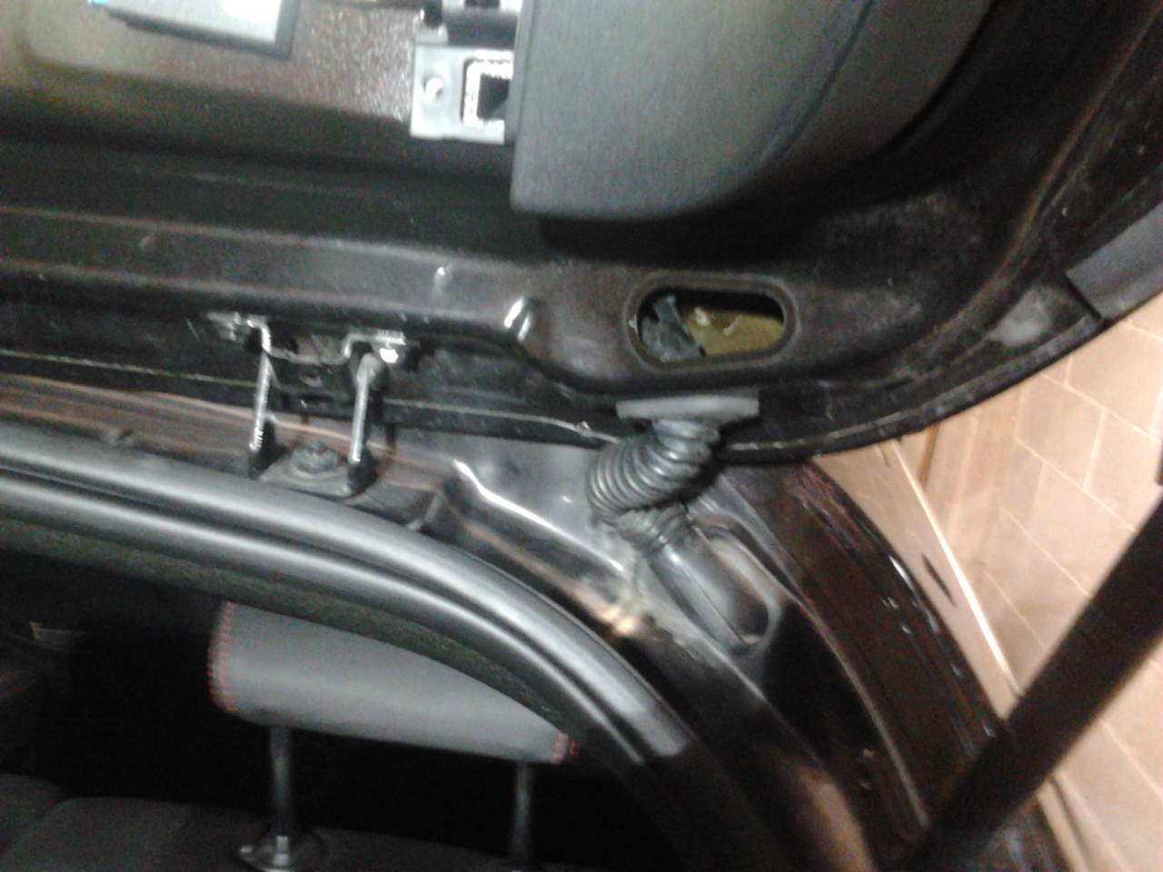

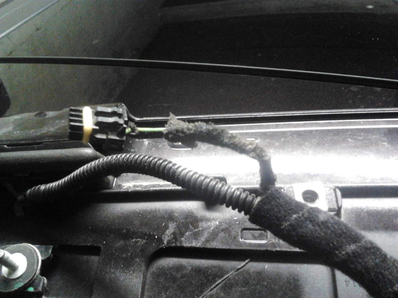

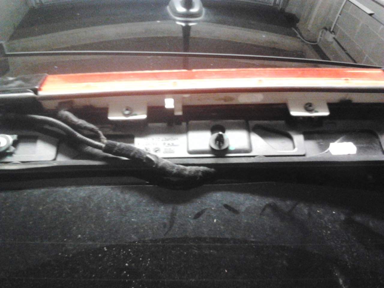

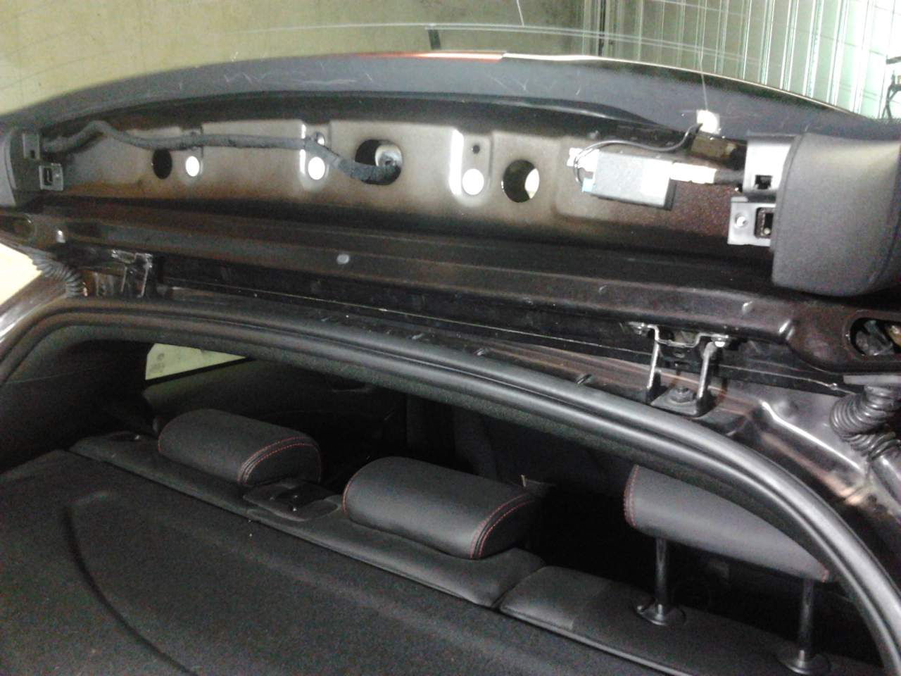

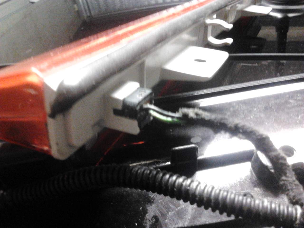

aggiorno il topic visto che anche a me è successo di trovare condensa nel terzo stop.L'ho smontato domenica ed ho fatto alcune foto che penso possano servire.
A me l'umidità credo che sia entrata attraverso lo spinotto , in effetti si vede la vecchia gommapiuma ormai fradicia e distrutta, l'ho sostituita con un pò di nastro autoagglomerante, di quello che si usa per isolare i cavi nei pozzi.
Tra l'altro , giusto per conoscenza, la lampada non è smontabile , se entra l'acqua ci rimane , l'ho asciugata con il phon e silicagel
