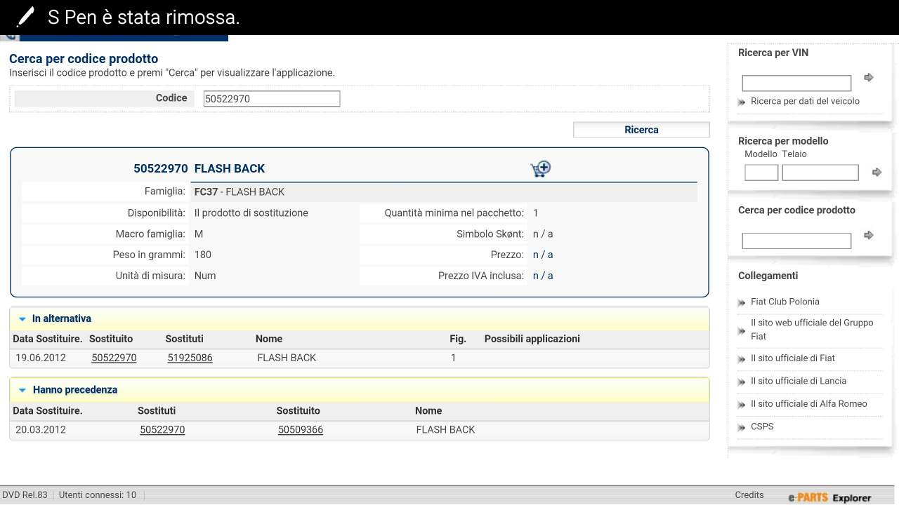

Ragazzi mi confermate che il 3° stop della giulietta è lo stesso della 500L?
Re: Infiltrazione acqua terzo stop Giulietta [Post Utile per lo Smontaggio #33]
è uguale tra 500L e Giulietta 2014 codice 51925086
il terzo stopo della 2010 è diverso almeno come codice 50509366,
anche se non ho capito se sono compatibili,
Ci son stati ben due aggiornamenti dunque compatibili

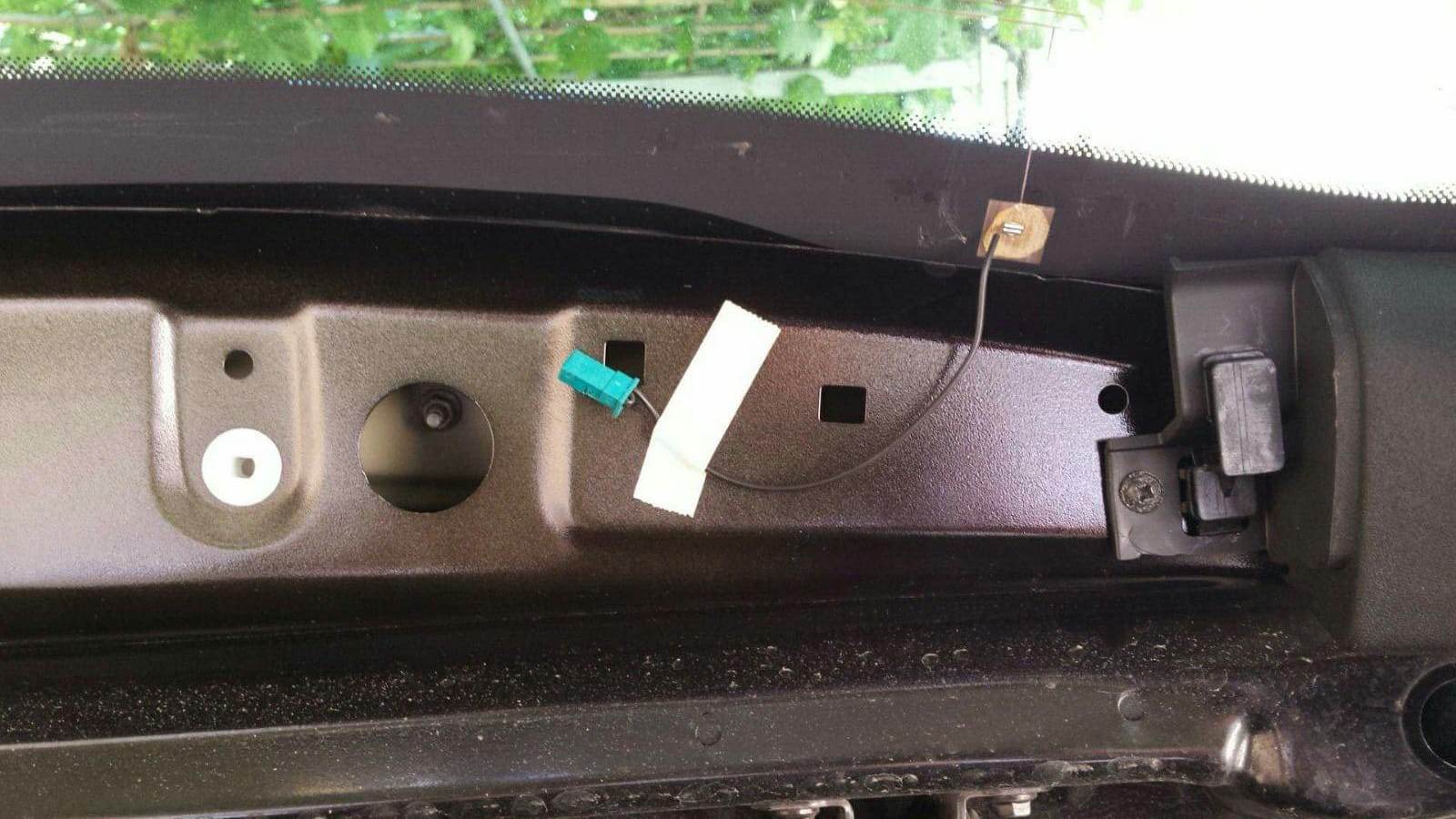

Confermo, spinotto per la seconda antenna in abbinamento con impianto Bose
