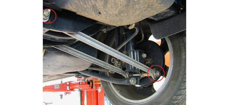

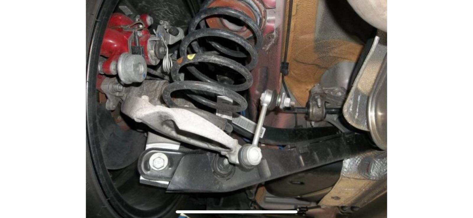

Ciao Cristian, ho chiesto un amico mio che aveva la 147 e adesso a la identica Giulietta come la mia.
La sua risposta è questa:
"La 156 e la 147 avevano lo stesso difetto il posteriore ballerino è un davanti preciso. La Giulietta è bilanciata bene con i pesi per ciò davanti sembra meno precisa, su 156 e 147 era caricato il peso in avanti 70/30 su giulietta è 60/40.
E poi a un sistema con testine e bracci indipendenti dietro la 156 e 147 avevano solo i bracci attaccati al centrale del auto.
Vedi che differenza il carico è superiore sul ammortizzatore e sulle molle. La 147 e 156 era più rigida al centro per questo la macchina sbandava di dietro xche lavorava poco di sospensione ma più di telaio la Giulietta è un po’ al contrario".
Tanti saluti[emoji2323]Visualizza allegato 188939Visualizza allegato 188940
