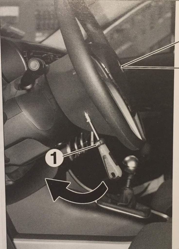

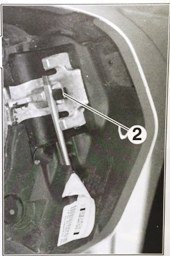

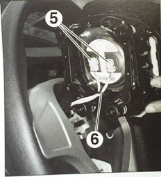

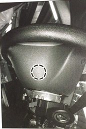

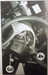

Anche io sto battendo la testa per installare il blu&me
ho iniziato i lavori cominciando a sostituire i comandi al volante, dai 3+3 ai 4+4
Ho iniziato a scollegare l'airbag (ovviamente prima ho staccato la batteria così dopo non ho errori riguardanti gli airbag)
FullSizeRender1a.jpgFullSizeRender2.jpgFullSizeRender3a.jpgFullSizeRender4a.jpgFullSizeRender5a.jpg
bisogna fare i due buchini nel retro del volante, ci sono già delle guide(figura1 e 2), due segnetti ovali
una volta individuati i due buchini, procedere a infilare un cacciavite a taglio di 6,5mm(figura3), bisogna fare leva per sganciare
questa molla che trattiene l'airbag, procedere in tutti e due i lati in questa maniera.
una volta aperto l'airbag smontare tutti i connettori che vanno all'airbag (figura 5) poi quello bianco che è il ritorno
di massa per il clacson.
una volta aperto, ci sono le viti dietro al volante, procedere a svitarle, una volta staccato i connettori collegare gli altri e il gioco è fatto
