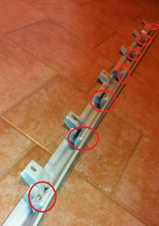

ragazzi volevo sapere come se le minigonne originali montate in questo modo tengono ,ossia, bisogna bucare sotto da quanto ho capito visto che quei tappi sono per lo scolo dell acqua e lateralmente se basta il siggillante ( che andrebbe applicato solo nella parte dove andrebbero le viti, quindi non so se basta) perché vorrei evitare di bucare.. qualcuno che le ha montate cosi senza bucare lateralmente? grazie
ps. in rosso alla foto dove andrebbe il siggillante

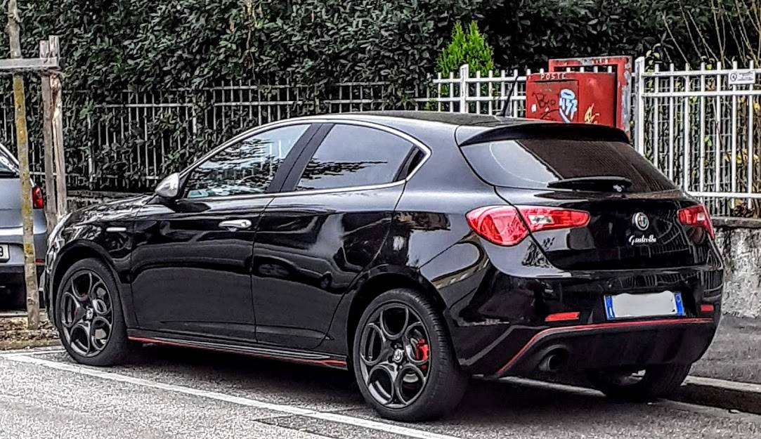

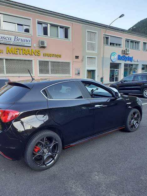

Io le ho trovate su subito,it da un ragazzo di Salerno, spedite e colpo di fortuna già verniciate dello stesso colore della mia auto a 140 euro . Erano montate su una QV. Purtroppo il tuo colore è bellissimo, ma particolare e ci vuole un bel pò di fortuna a trovarle già verniciate. In rete ne trovi di grezze con il primer, ma mi sà che devi fartele verniciare. Purtroppo le nostre non sono predisposte e la soluzione più economica e meno invasiva e quella di fare i fori sotto e colla sui fianchi. Io ho speso solo per il montaggio ed un piccolo ritocco 150 euro, dal mio carrozziere di fiducia.
Il risultato è questo:

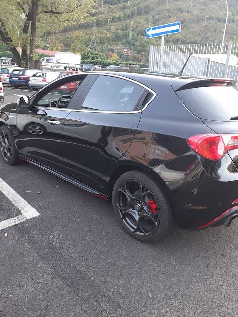

Qualcuno riesci a dirmi se queste minigonne che ho comprato sono originali?
Lasciano un po' di polvere nera al tatto. Dentro c'è anche il logo alfa in rilievo però chiedo per conferma perchè non si sa mai.
Quanto le hai pagate e dove le hai acquistate?
Anche io prese le stesse di light con marchio alfa (sulla baia immagino), mi sono sdraiato sotto l'auto ed effettivamente ci sono i gommini sia sul telaio che sulla "minigonna standard"... ma nessuna traccia di altre predisposizioni...
