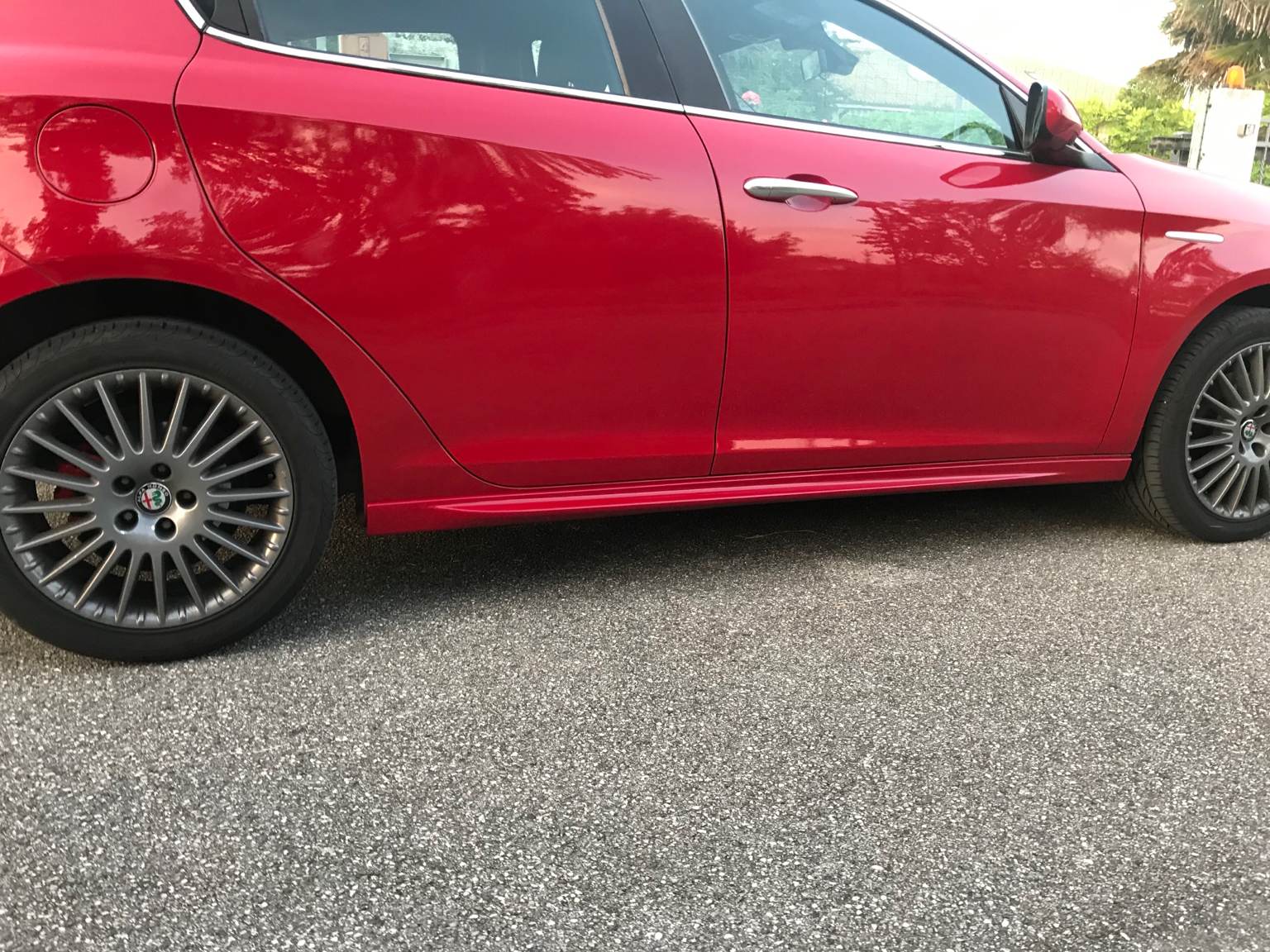

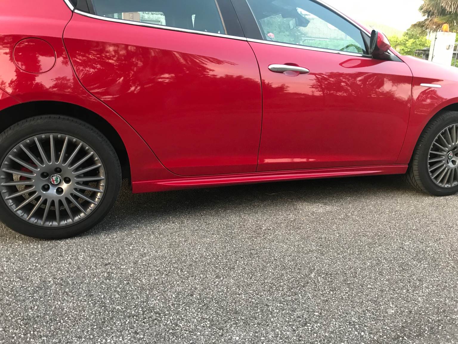

Ho due file di buchi.. una più interna fatta come la tua foto e una più esterna dove ci sono dei tappi in gomma che rimuovendoli lasciano il buco maggiore
Ciao, anche io ho due file di buchi, una interna sul pianale e una esterna sul longherone, qualche pagina indietro però hanno postato una fotografia in cui le minigonne, nonostante la doppia fila di buchi, richiedevano fori supplementari per il montaggio (che alla fine è ciò che dicono tutti in questo topic). Se non chiedo troppo, puoi fare una foto del fondo della tua Giulietta per mostrare come il carrozziere ti ha montato le minigonne? Perché se ha usato i fori esistenti come dici sono a cavallo, se invece ha dovuto fare altri fori sono di nuovo nel dubbio se procedere o meno (chiamatemi pazzo ma non me la sento di fare buchi nella Giulietta, ho persino rifiutato la pedaliera Mito adattata per non forare l'acceleratore e ho montato l'originale con annessa messe di bestemmie per sistemare l'acceleratore...)...

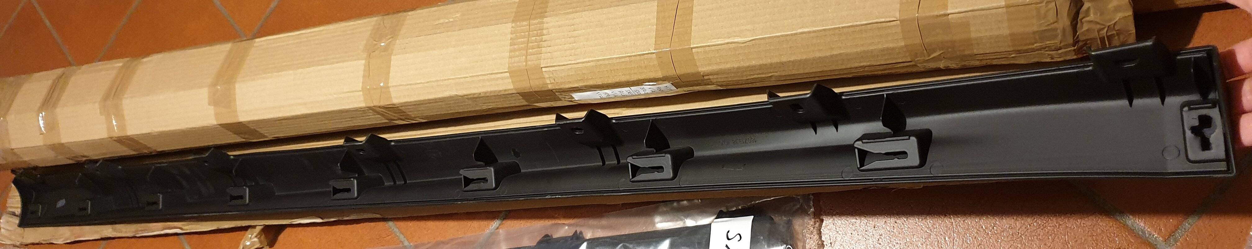

Salve

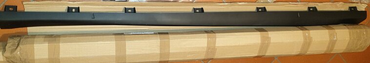

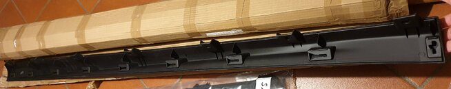

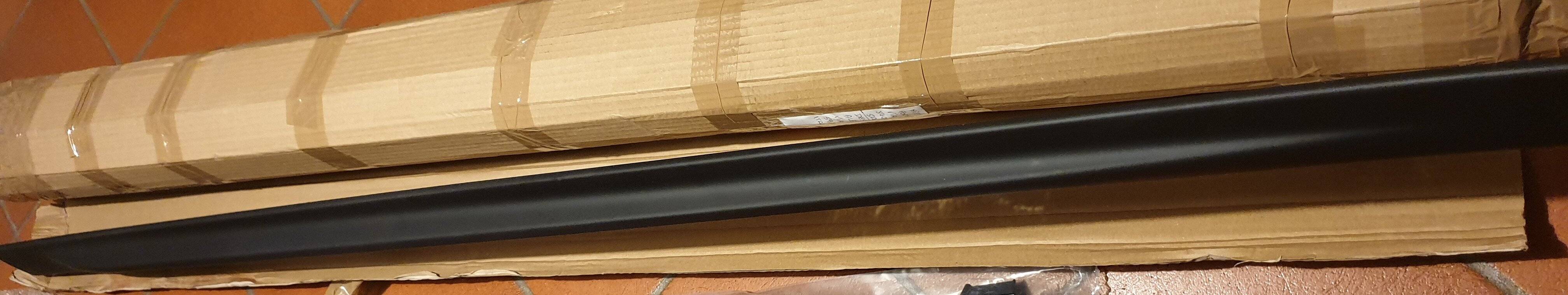

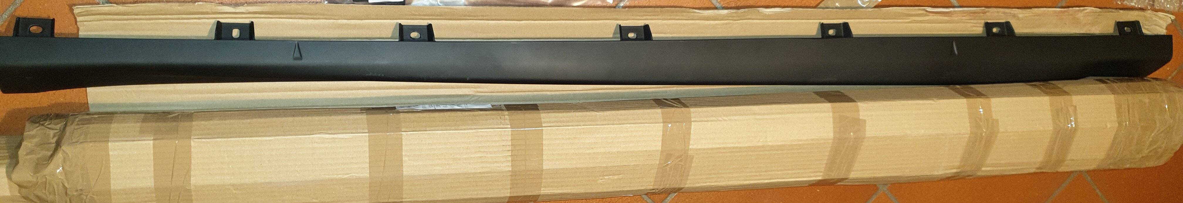

Qualcuno riesci a dirmi se queste minigonne che ho comprato sono originali?
Lasciano un po' di polvere nera al tatto. Dentro c'è anche il logo alfa in rilievo però chiedo per conferma perchè non si sa mai.

Anche io prese le stesse di light con marchio alfa (sulla baia immagino), mi sono sdraiato sotto l'auto ed effettivamente ci sono i gommini sia sul telaio che sulla "minigonna standard"... ma nessuna traccia di altre predisposizioni...
