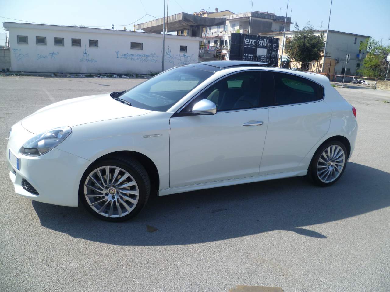

Ok allora ho cercato meglio...io le voglio montate così:
Mi son permesso di rubarle a un utente [emoji14] chiedo venia in anticipo ma è per una causa più che giusta [emoji16]
Ehi...quella è la mia minigonna!!! ;)

klaudyus ma le tue sono a filo? installate aftermarket?
In questa foto sembra che stia un po più sotto come la mia!
#526
Re: Giulietta - Installazione minigonne originali Aftermarket
No no ha lo sport pack la sua
