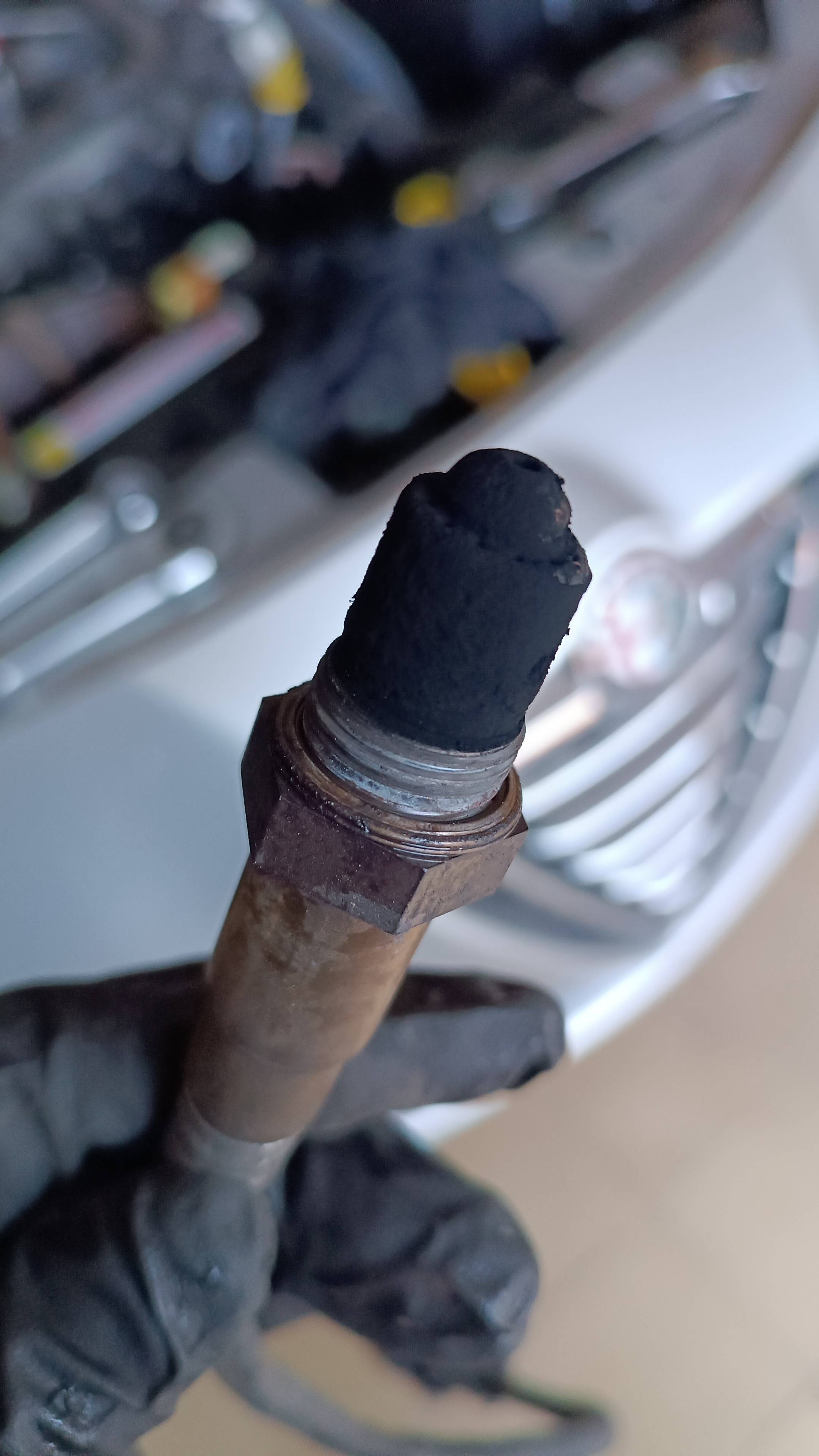

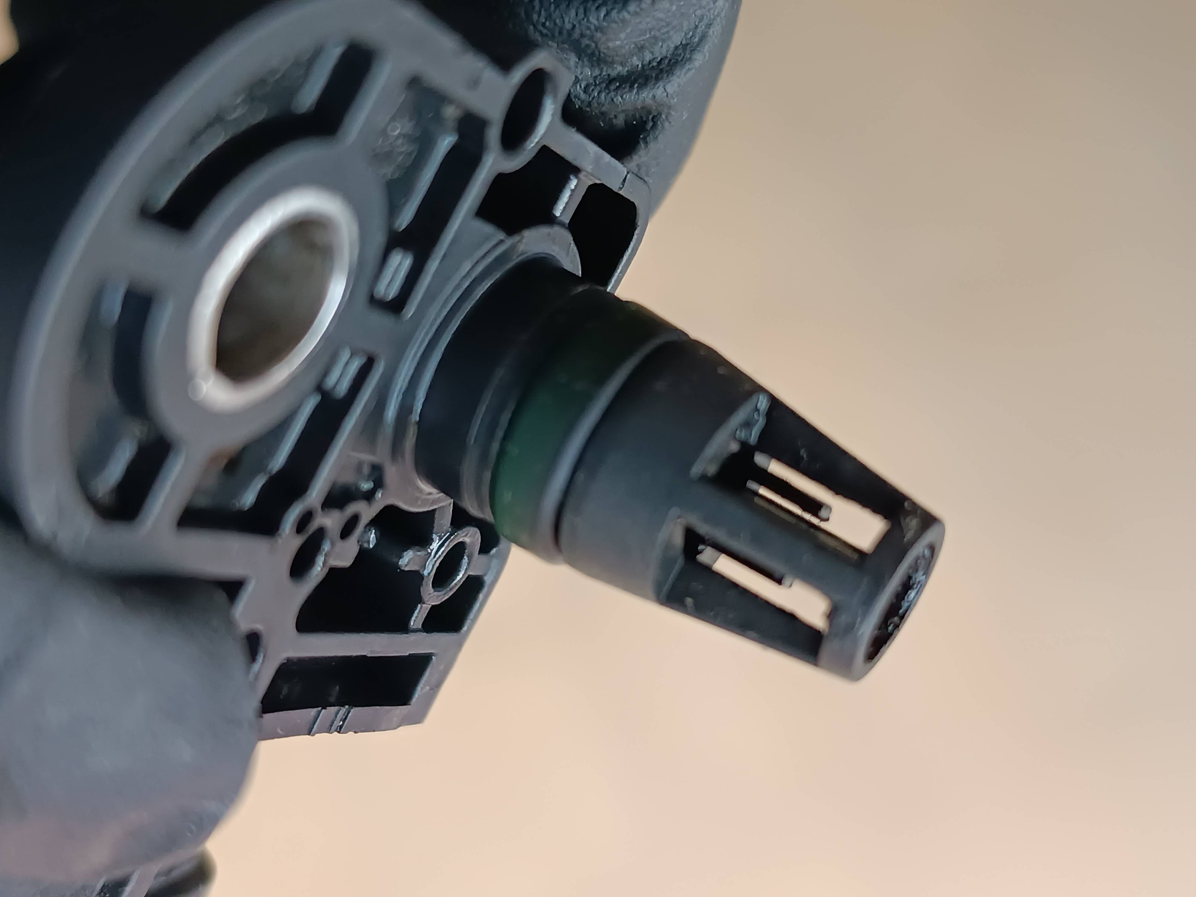

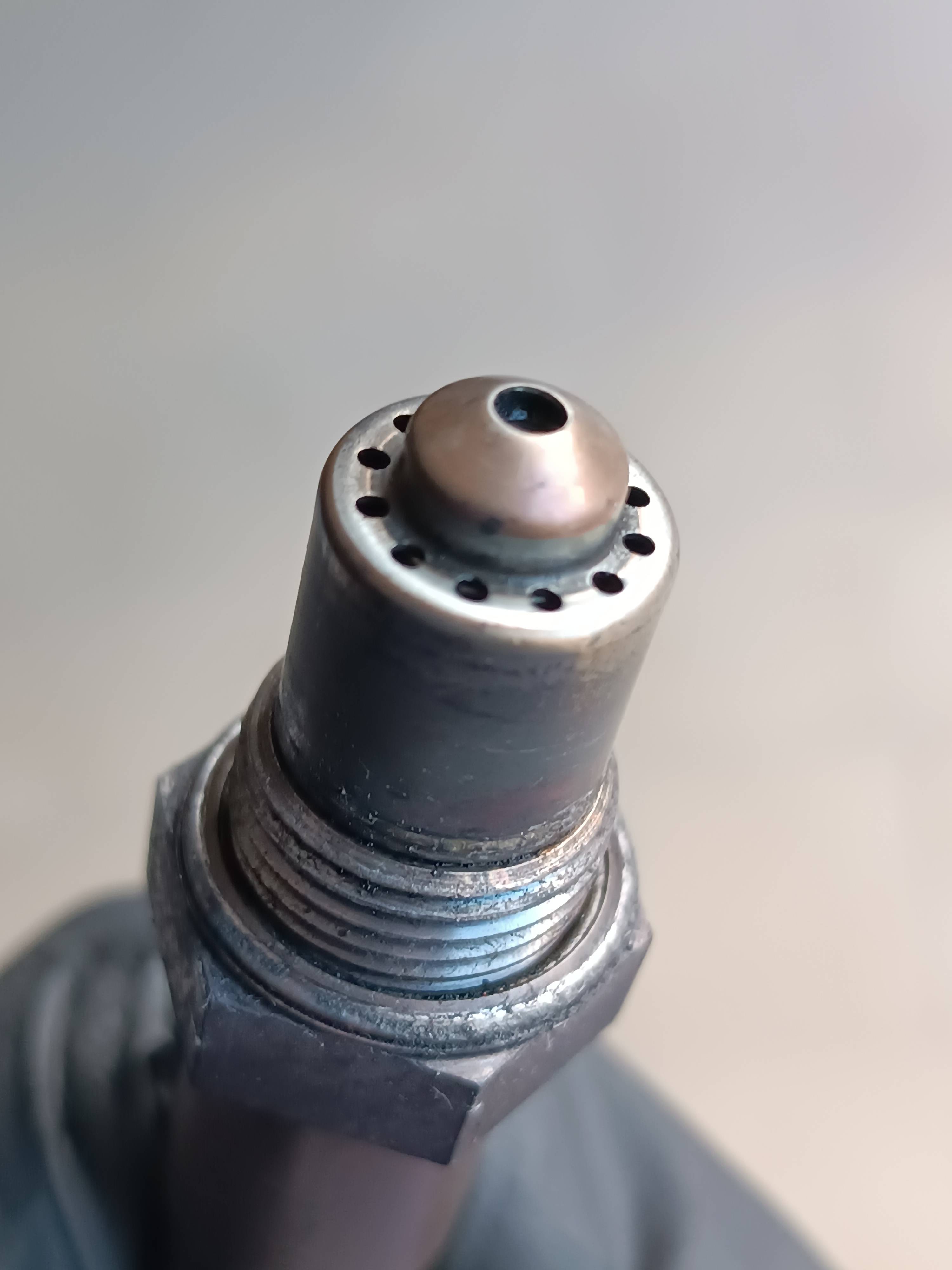

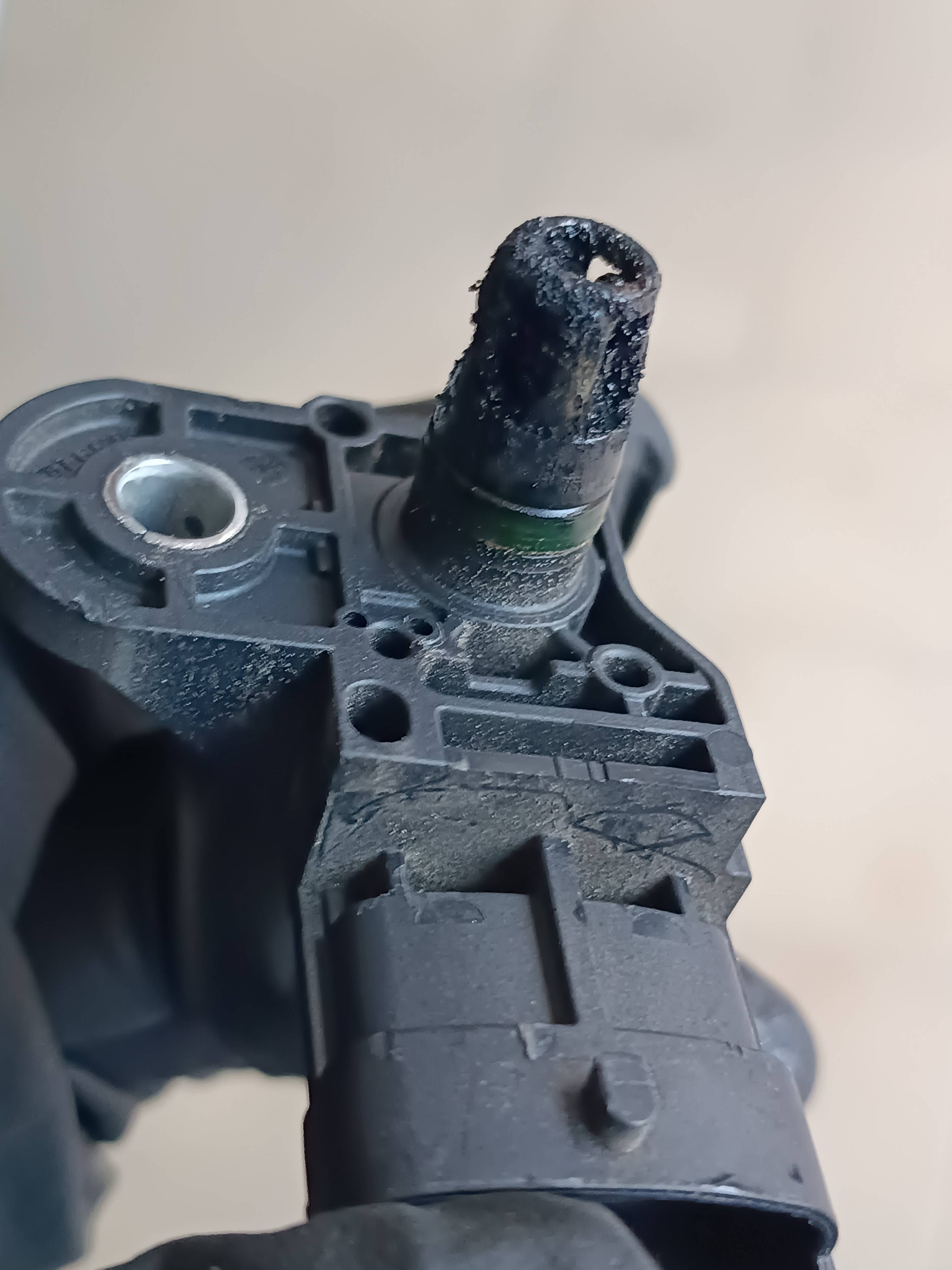

Ciao ragazzi, ho la Giulietta 1.6 che dopo i 2000 giri fatica a salire, come se fosse bloccata elettronicamente, non so come spiegarlo. Prima bastava semplicemente schiacciare e reagiva immediatamente e con molto vigore. Ho pulito sonda lambda e sensore pressione sul collettore di aspirazione (allego foto prima e dopo) ma a parte qualche lieve miglioramento e una diminuita fumosità, (faceva in quelle occasioni un bel po' di nero), non ho ottenuto. Mi resta da pulire per bene l'Egr, dite che può essere quello il problema?
Preciso che quando ho avuto i più grossi problemi, mi trovavo a circa 90 orari in sesta marcia ma non saliva ed anzi fumava copiosamente, tanto da avermi generato due rigenerazioni del filtro in appena 100km di autostrada. Non vedo manicotti o tubazioni fessurate, ma noto molto olio sporco sotto la pompa del vuoto. Può questa non attivare correttamente la geometria del turbo?

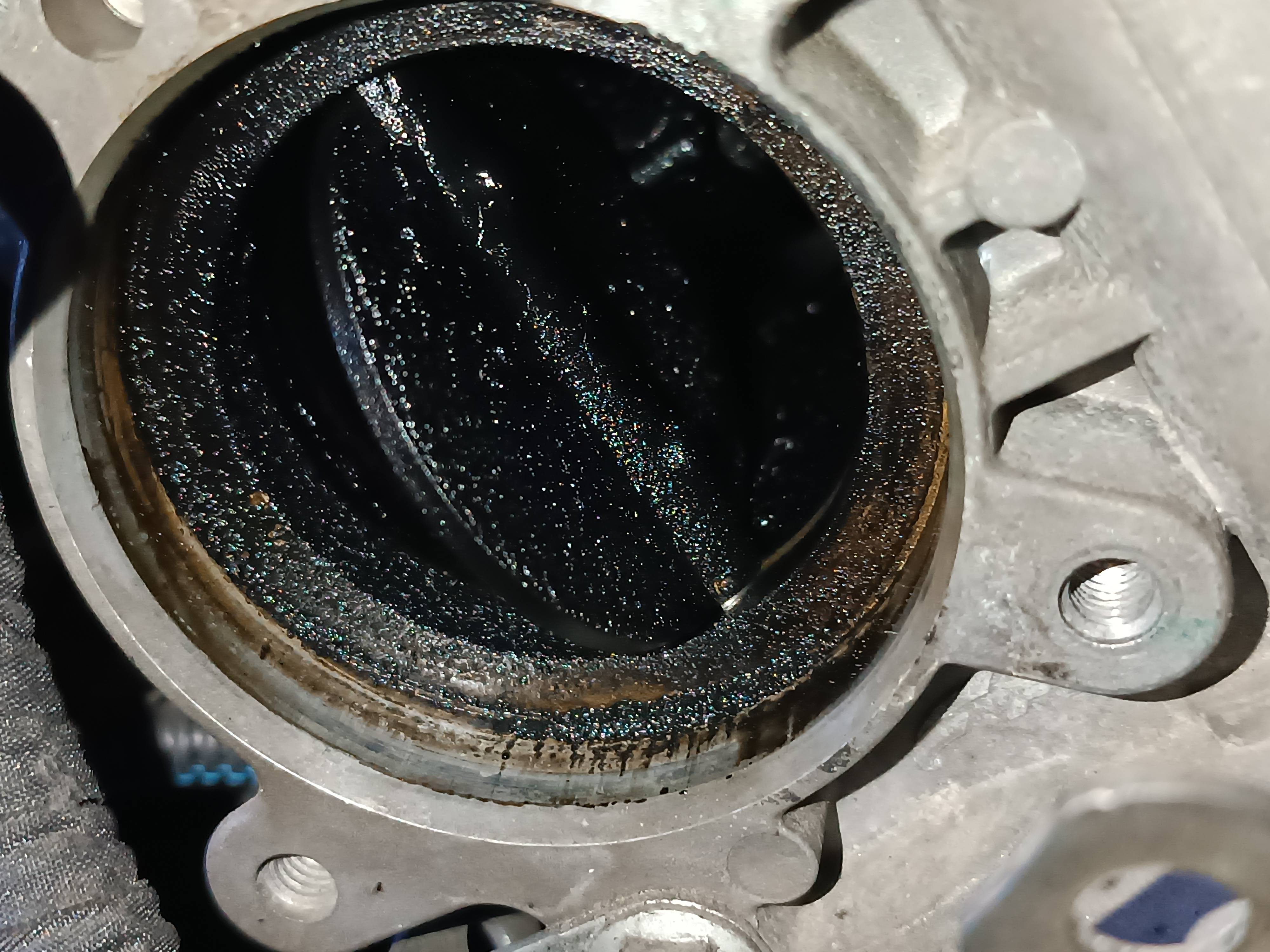

Oggi ho controllato l'egr e a parte il solito sporco dopo averla pulita l'ho ricollegata ma eseguendo il test degli attuatori al comando valvola EGR qualche volta va e qualche volta invece mi restituisce esecuzione fallita. Controllando tra gli errori ovviamente trovo posizione egr, li resetto e poi rieseguo il test. alle volte parte altre volte esecuzione fallita condizione non corretta per questo test.

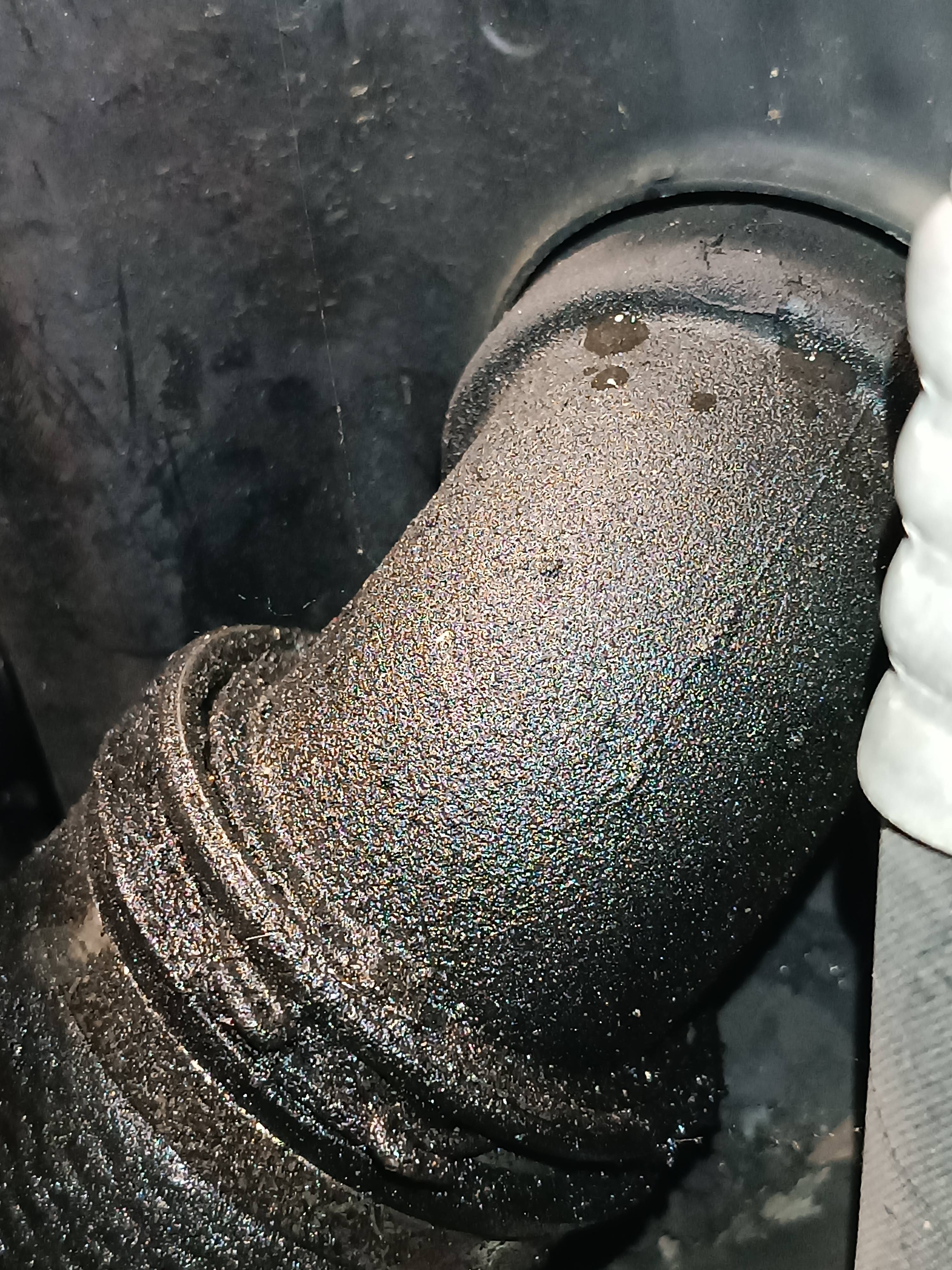

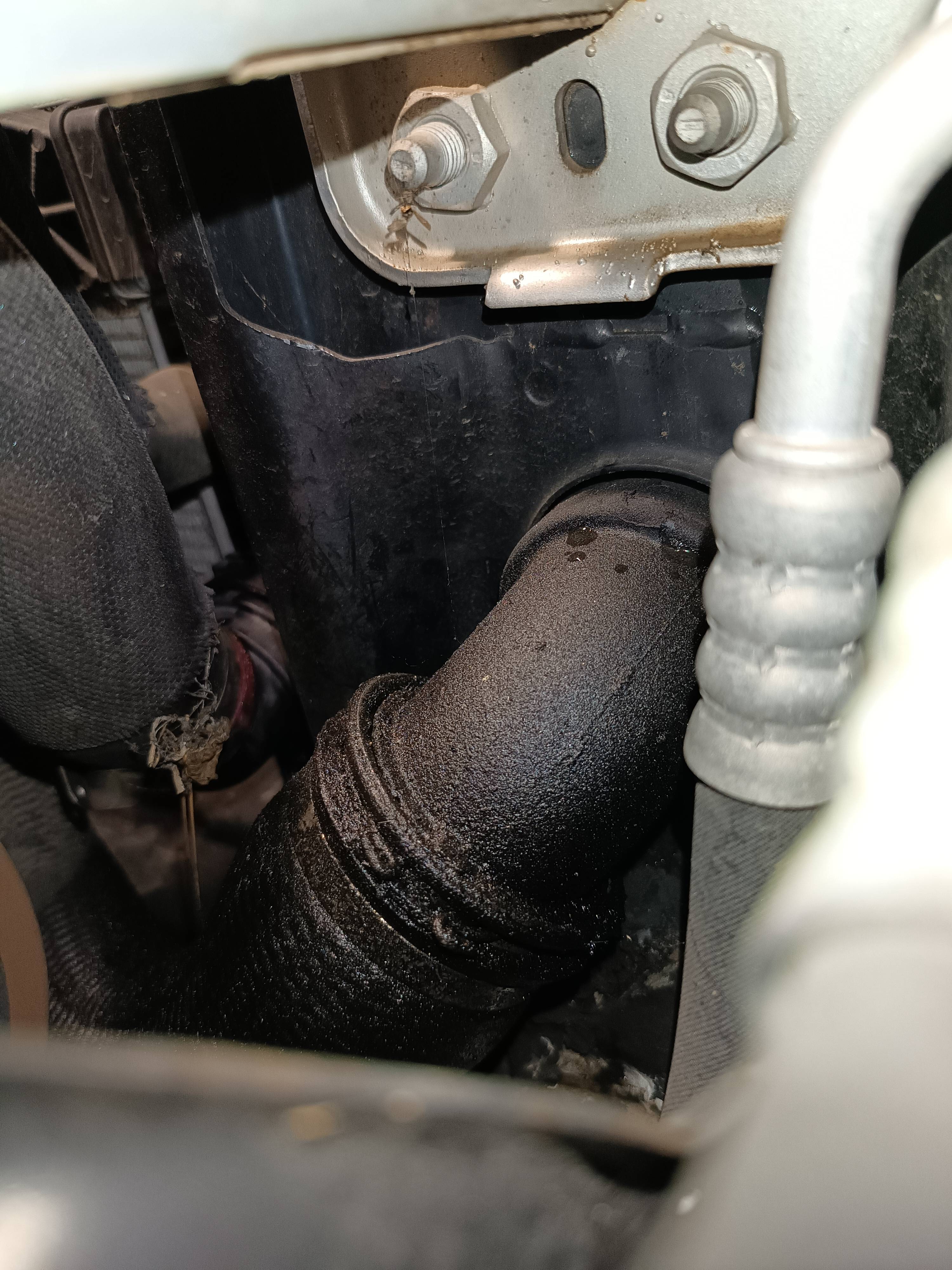

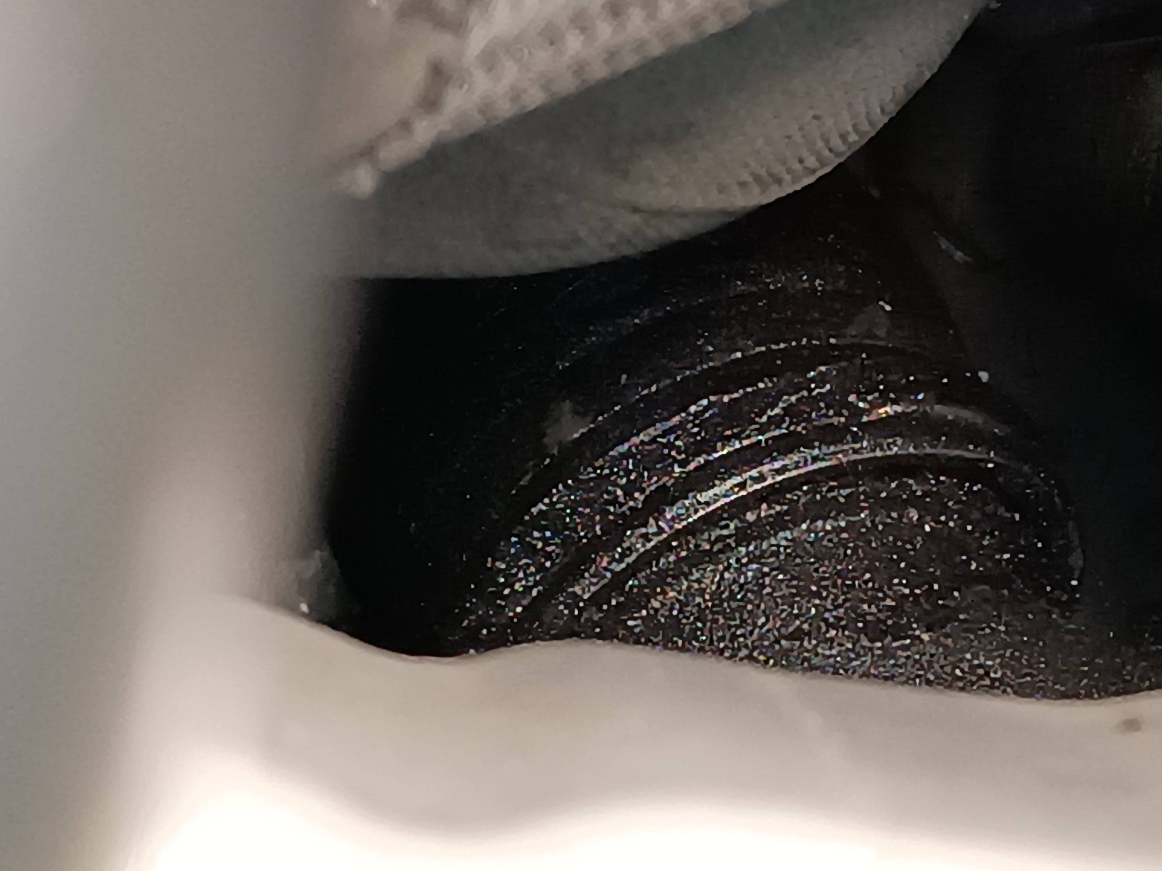

Sto notando molto sporco in corrispondenza del manicotto che va all' intercooler sembrerebbe olio addensato un misto a tanta polvere.. potrebbe esserci qualche fessurazione lì.

Essendo quasi impossibile dare uno sguardo completo all'intero raccordo,ho provato a passare la mano e fin dove arrivo non sento lesioni di sorta anche se il punto di inserimento tra intercooler e manicotto non sembra fisso del tutto. C'è un pochino di gioco ma non credo tale da impedire un corretto accoppiamento. Inoltre ho portato l'auto sui 3500/4000 giri e non sento particolari rumori né di fischio né di sfiato. Con la diagnosi l'egr attacca e stacca ai 3000 ( a folle da ferma), ora è pulitissima. Anche la depressione freni/turbo sembra a posto, dato che ho attacco del turbo alle soglie prestabilite.
Anche io sospetto l'aspirazione.

io cambierei l'EGR per prima cosa...non e' immortale...su 1.9 della gt ne ho cambiate ben 2
