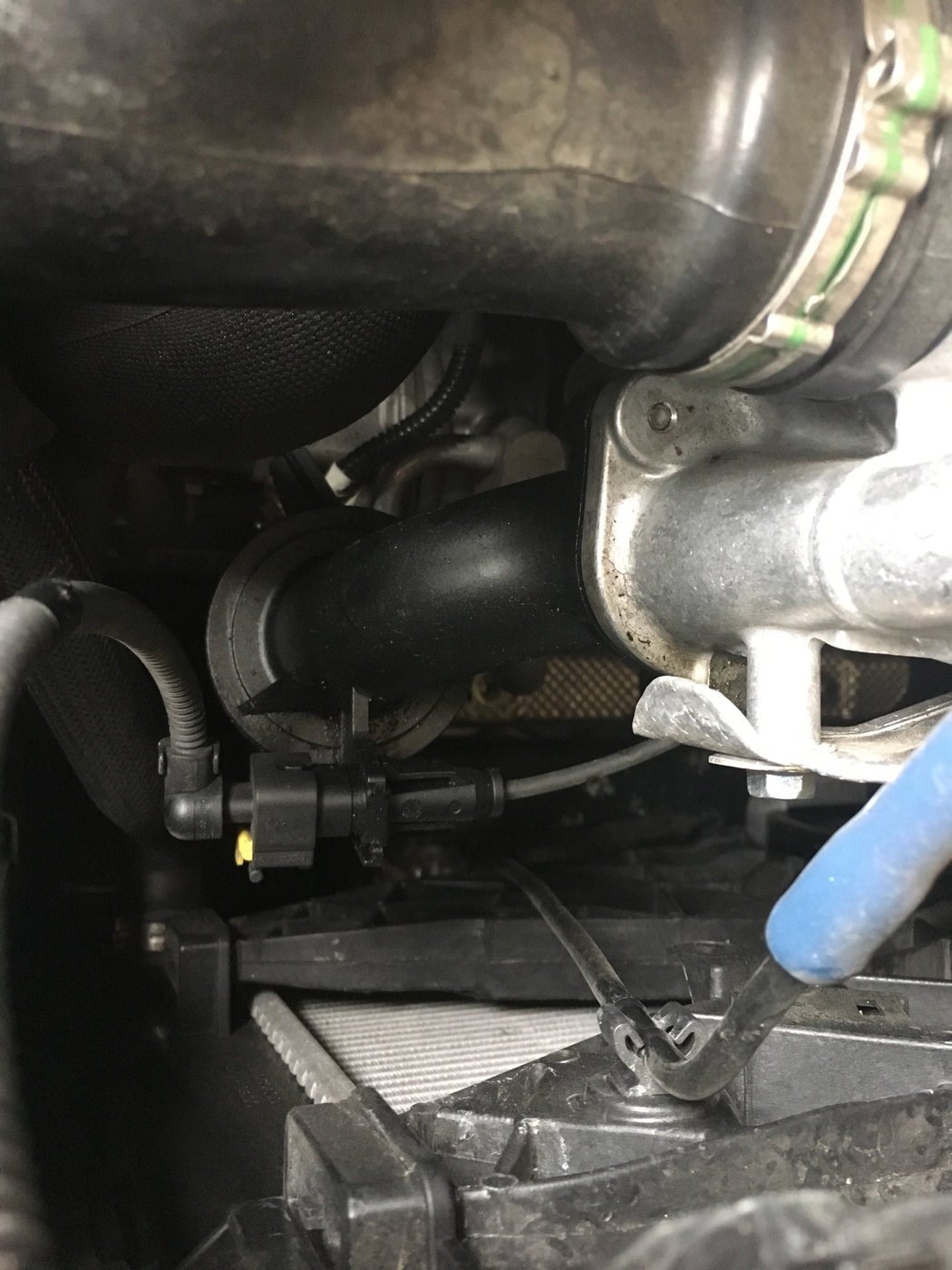

Io ho notato che mi sta trasudando della roba fra lattacco della turbina ed il pezzo di plastica sotto, è da lì che inizia il tutto per quanto riguarda la rottura della pompa del gasolio?

Successo anche a me con mito 1.3 jtdm 2 84.000km. trafila la pompa da sotto. La macchina è in officina Alfa dove l'ho comprata nuova. Ha 3 anni, fuori garanzia. Mi hanno proposto di rigenerarla la pompa per 400€. Vale la pena?
Vedi tu, nuova costa 1600€. Poi devi mettere in conto il lavoro e rifare la distribuzione. Se ti va bene, se fai il lavoro in concessionaria, sarai sui 1200€
