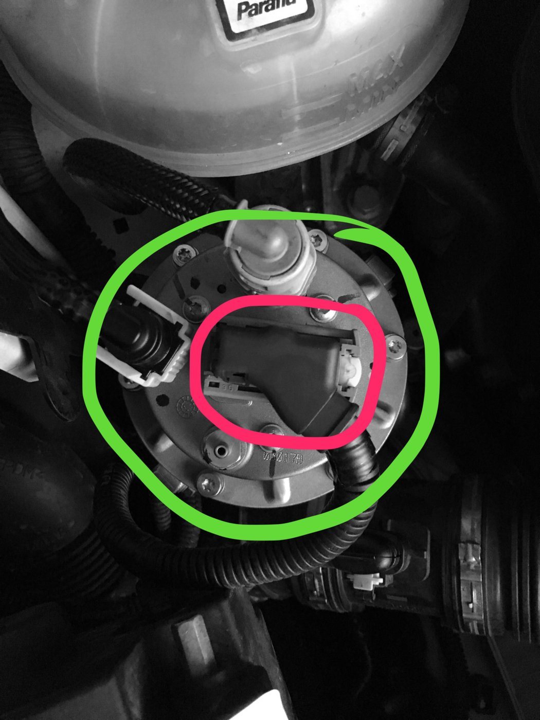

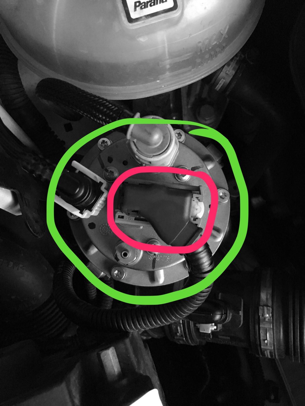

in poche parole il cerchio rosso é lo spinotto collegato al sensore della spia del filtro che si é rotto, e per quel piccolo sensore li hanno dovuto sostituire tutto l'intero filtro gasolio cerchiamo in verde, alla modica cifra di 306,35€..

Visualizza allegato 143524in poche parole il cerchio rosso é lo spinotto collegato al sensore della spia del filtro che si é rotto, e per quel piccolo sensore li hanno dovuto sostituire tutto l'intero filtro gasolio cerchiamo in verde, alla modica cifra di 306,35€..
ma è il filtro della nasa??
Che poi non é neanche il filtro ma il portafiltro con i sensori. E costa 300 e rotti euro?? Ma sono fuori di testa...
Poi si lamentano del gruppo vag..
