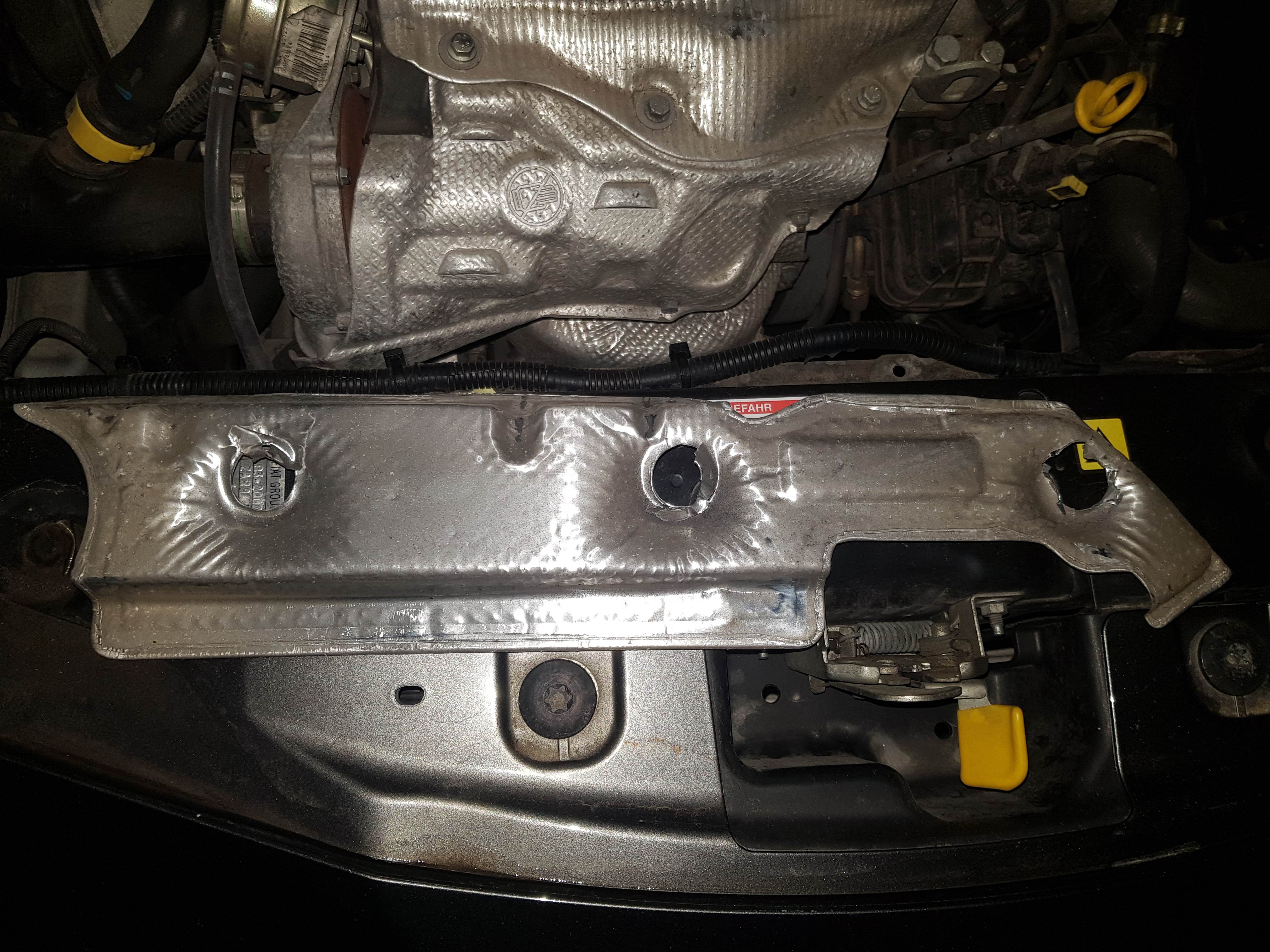

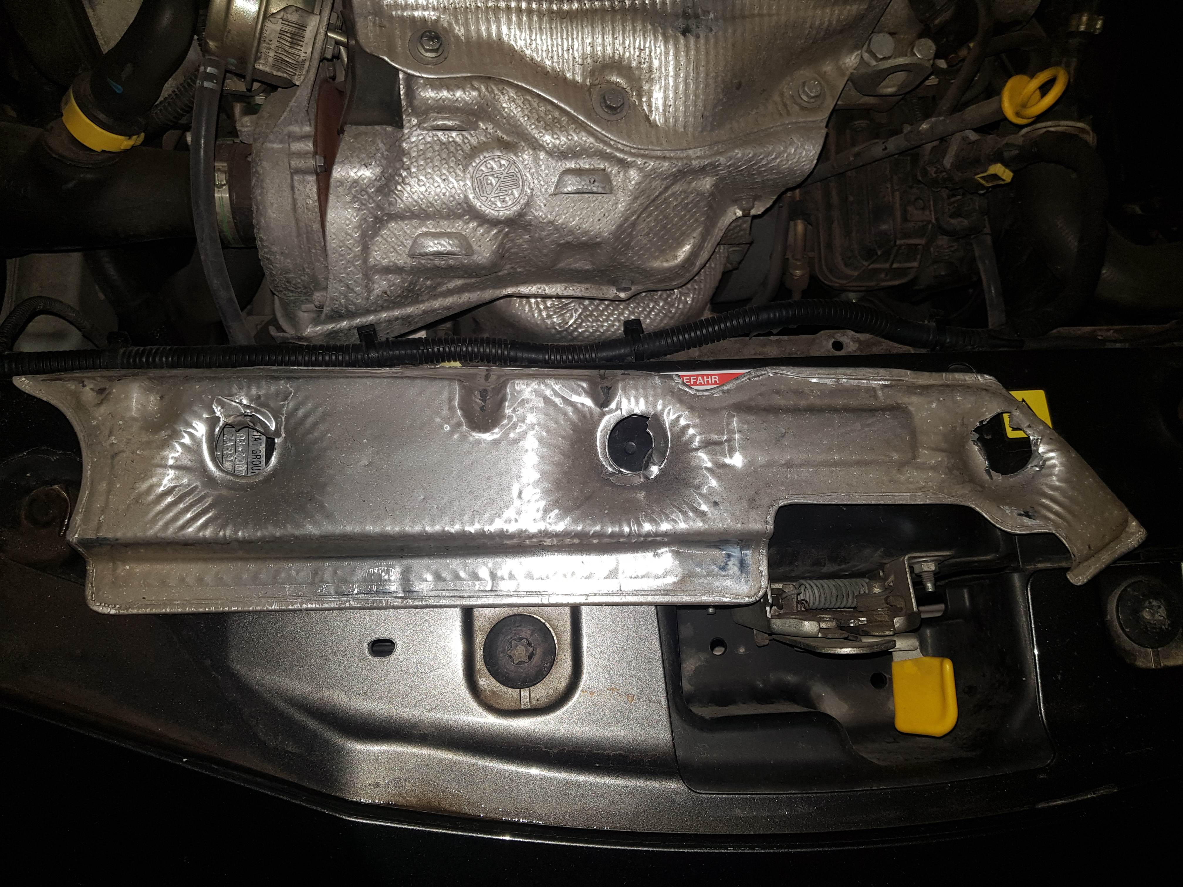

Va sul cofano motore che hai aperto (in alto sopra la tua testa...) , si sono rotti i fermi ed è rimasto sul montante, occorre ripristinare i fermi oppure metterne uno nuovo quello è rotto....ragazzi buonasera, non so se è la sezione giusta ma, avendo anche io sentito odore di gasolio, ho smontato il coprimotore ed ho trovato lì, bello e appoggiato nel "nulla", questo paracalore (foto con i tre buchi). Sapete cortesemente dove va?Visualizza allegato 199124
grazie milleVa sul cofano motore che hai aperto (in alto sopra la tua testa...) , si sono rotti i fermi ed è rimasto sul montante, occorre ripristinare i fermi oppure metterne uno nuovo quello è rotto....
Cofano motore??Va sul cofano motore che hai aperto (in alto sopra la tua testa...) , si sono rotti i fermi ed è rimasto sul montante, occorre ripristinare i fermi oppure metterne uno nuovo quello è rotto....
avresti la possibilità di inviare una foto? grazie milleCofano motore??
Sopra la tua testa??
Mah...
Questo è il riparo calore montato all'interno del coprimotore in plastica..

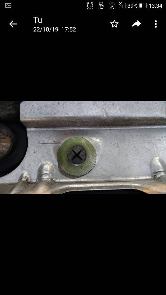

Non è rotto.. Esce perché i fori con le vibrazioni tendono ad allargarsi e "scappa" dai perni dentati..
Basta togliere i perni, mettere delle rondelle con un diametro maggiore e rimontare il tutto.
